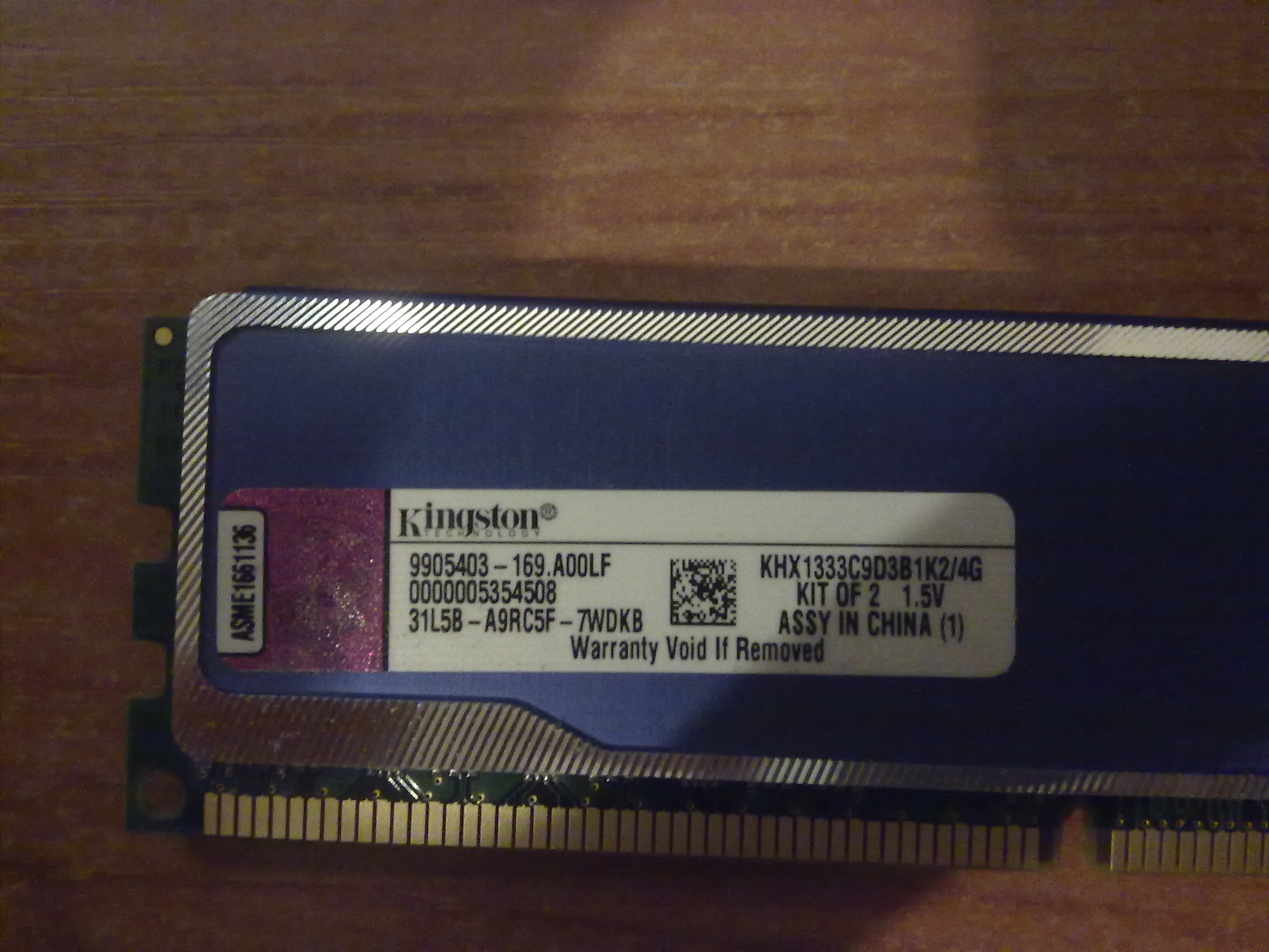

mám složený PC, ve kterém dřímají tyto RAM paměti
http://www.alfa.cz/product.php?eid=105140000000000 11N3
Chtěl bych si RAM rozšířit na 8 GB? a tak jsem se podíval, jaké jsem si tehdy pořídil - a ejhle, již se v alfě neprodávají...
Jistě, mohu začít hledat jinde, ale i přesto mě zajímá(jak to funguje)... Potřebuju totožné? Nebo stačí s obdobnými parametry?
Děkuji za odpovědi :-)
Bartex

A jsi si jistý tím, že 1,5V? V tom popisu je totiž "operační paměť DDR3, frekvence 1600 MHz, časován…
Bartex 30.11.2014 16:23
"operační paměť DDR3, frekvence 1600 MHz, časování CL9 (9-9-9-27), 1.65V, podpora Intel XMP, hliníkový chladič, balení v boxu"
Vytáhl jsme RAM ze slotu a prohodil jsme je do druhého dualu, abych otestoval, zda funguje... A při tom jsem vyfotil štítek... a je tam opravdu 1333 na 1,5V... jak je to možné?
