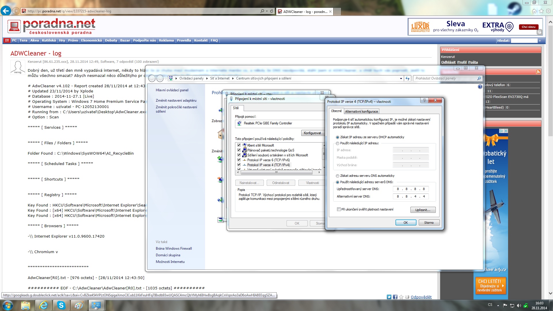

Tak sjem to smazal a zatím žádná změna, teď mně internet spadl zase, a něco s DNS, někdo tu o tom ps…

Co to je DNS. Nastav si to, co jsem ti psal.
IQ37 28.11.2014 15:21
Snad jsem to udělal dobře, teď jen doufat, že to k něčemu bude a nebude to ještě horší, díky tomu že…
Kenzerut 28.11.2014 16:07
Kenzerut
dns se nastavuje (zvláště ve sporných případech podobných jako tvůj) takto: http://web.virtualwiki.c…

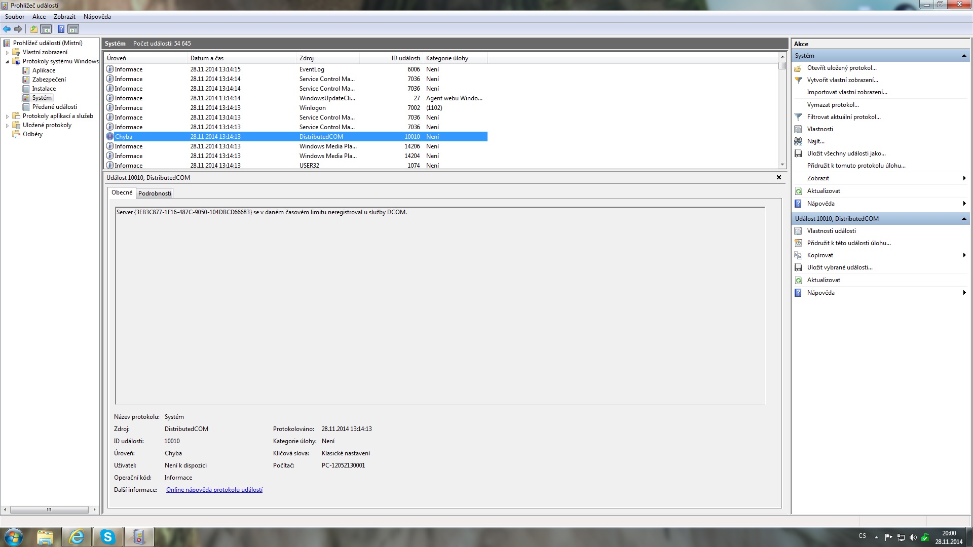

Ok, takže jsem to nastavil dobře, děkuju, ale bohužel to nepomohlo, když mně spadl net, byl jsem ve…

Screeny s "Upozorněním" jsou nezajímavé. "Chyba" je u nVidia Experience, kterou sis z nějakého důvod…

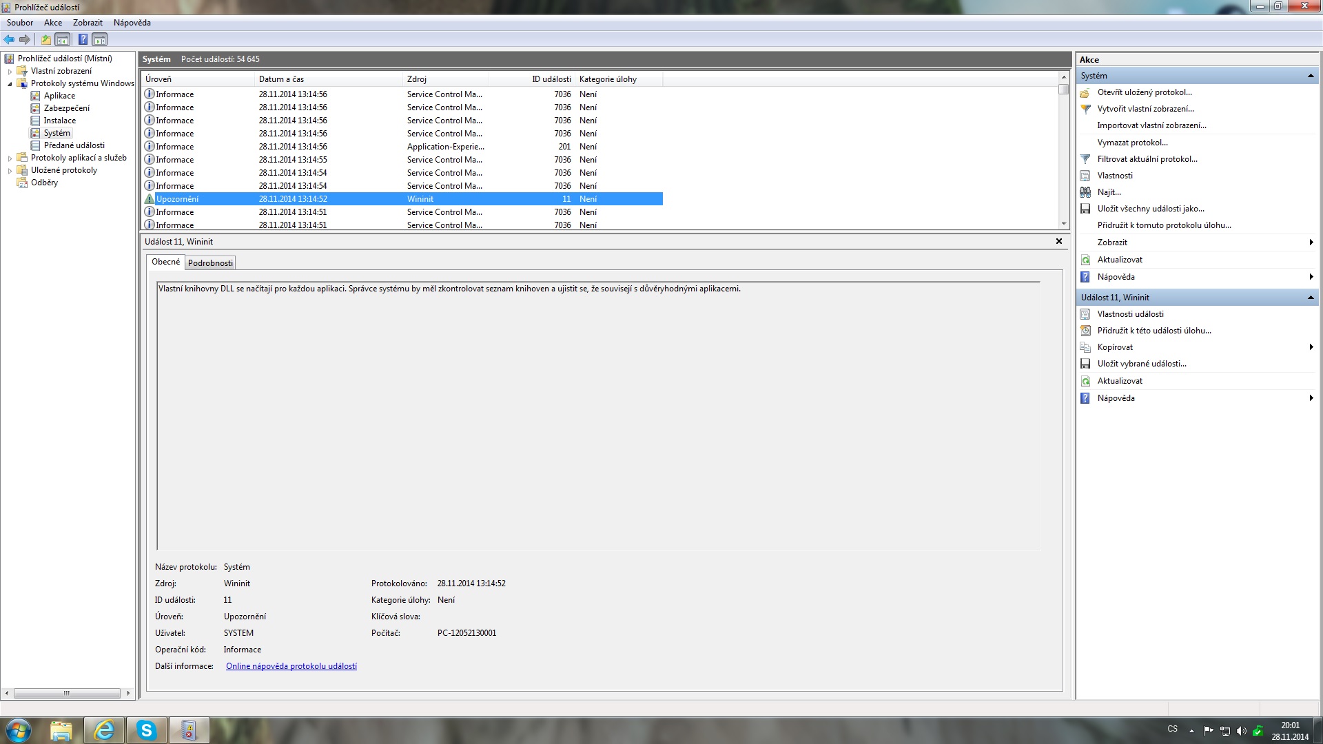

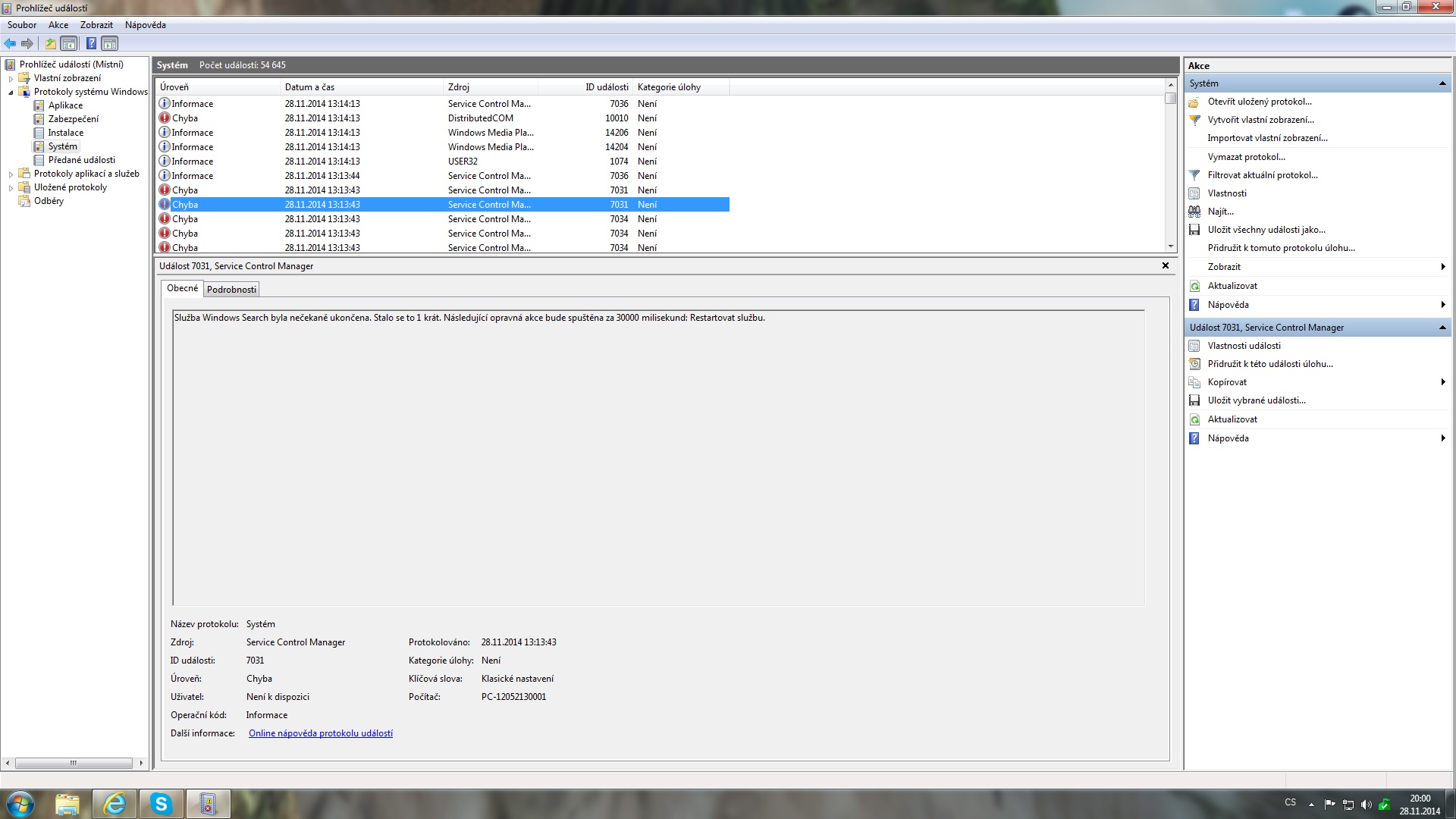

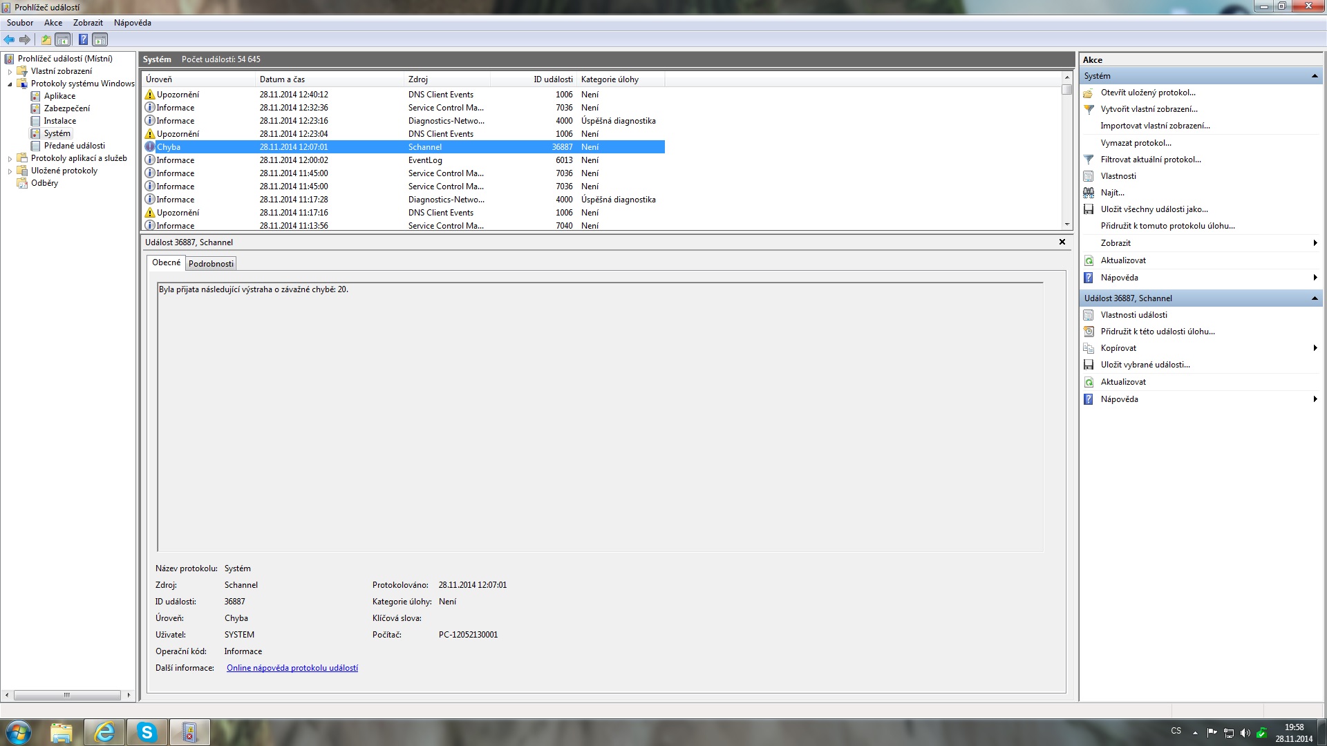

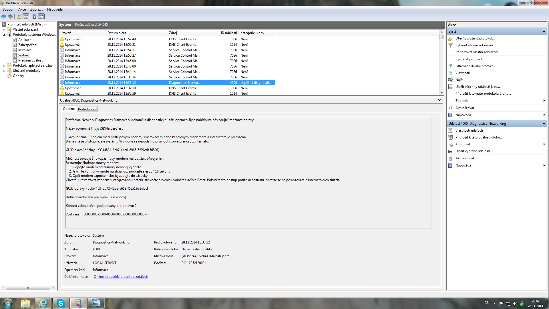

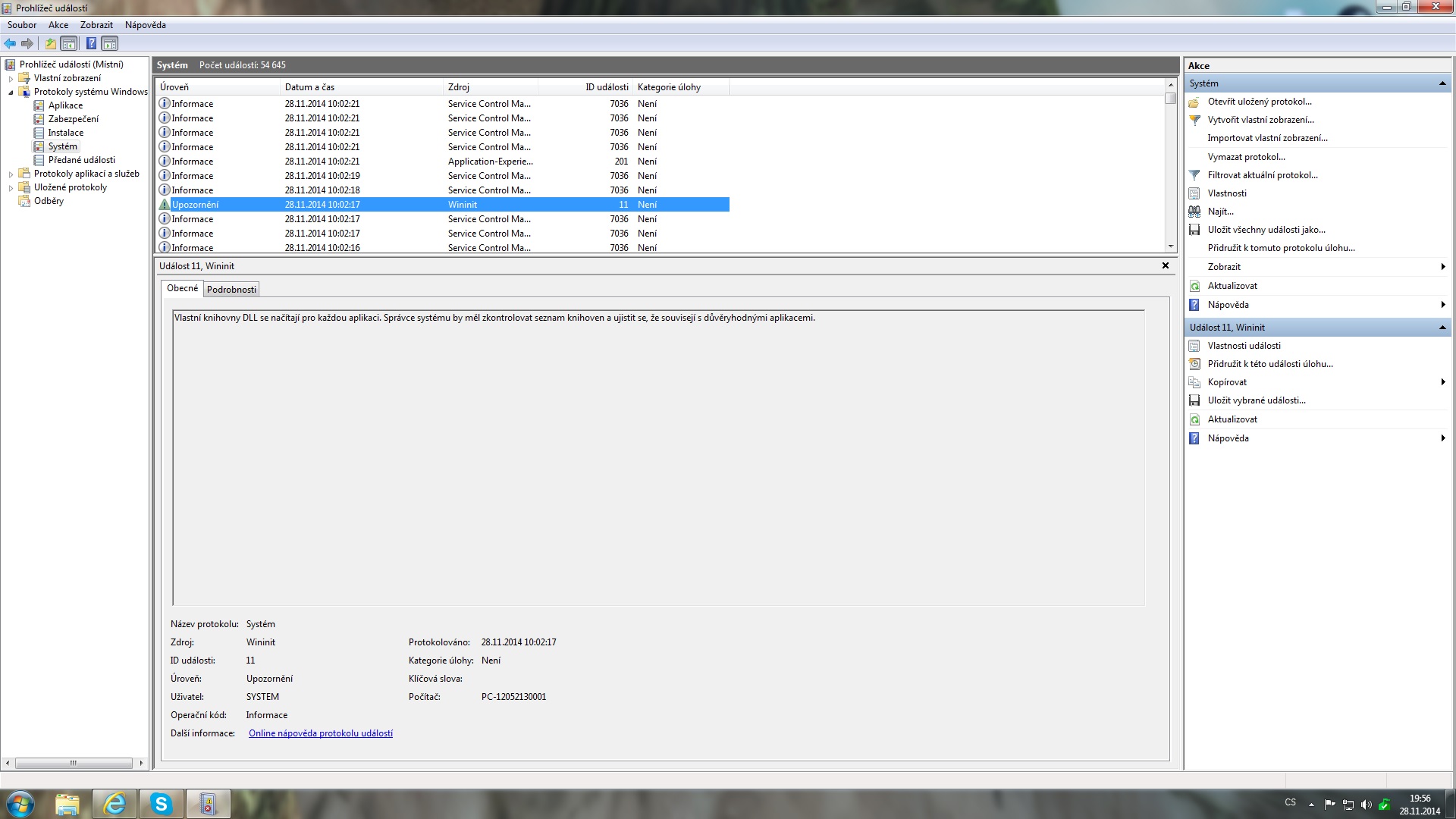

Ok, takže jsem to nastavil dobře, děkuju, ale bohužel to nepomohlo, když mně spadl net, byl jsem ve hře, a v prohlížeči události jsem měl chybu s KERNELBASE.dll (do přílohy dám víc věcí), napadlo mně zkusit sfc/scanow - je to nebezpečný? Dá se tím něco pokazit?
Co ty informace na screenech znamenaj? Pomůže tady to sfc?
Podle mě, je na vině nejvíc ten internet, dokud mně nevypadával, tak jsem tyhle chyby nemíval (kromě těch DNS, a toho wininitu).

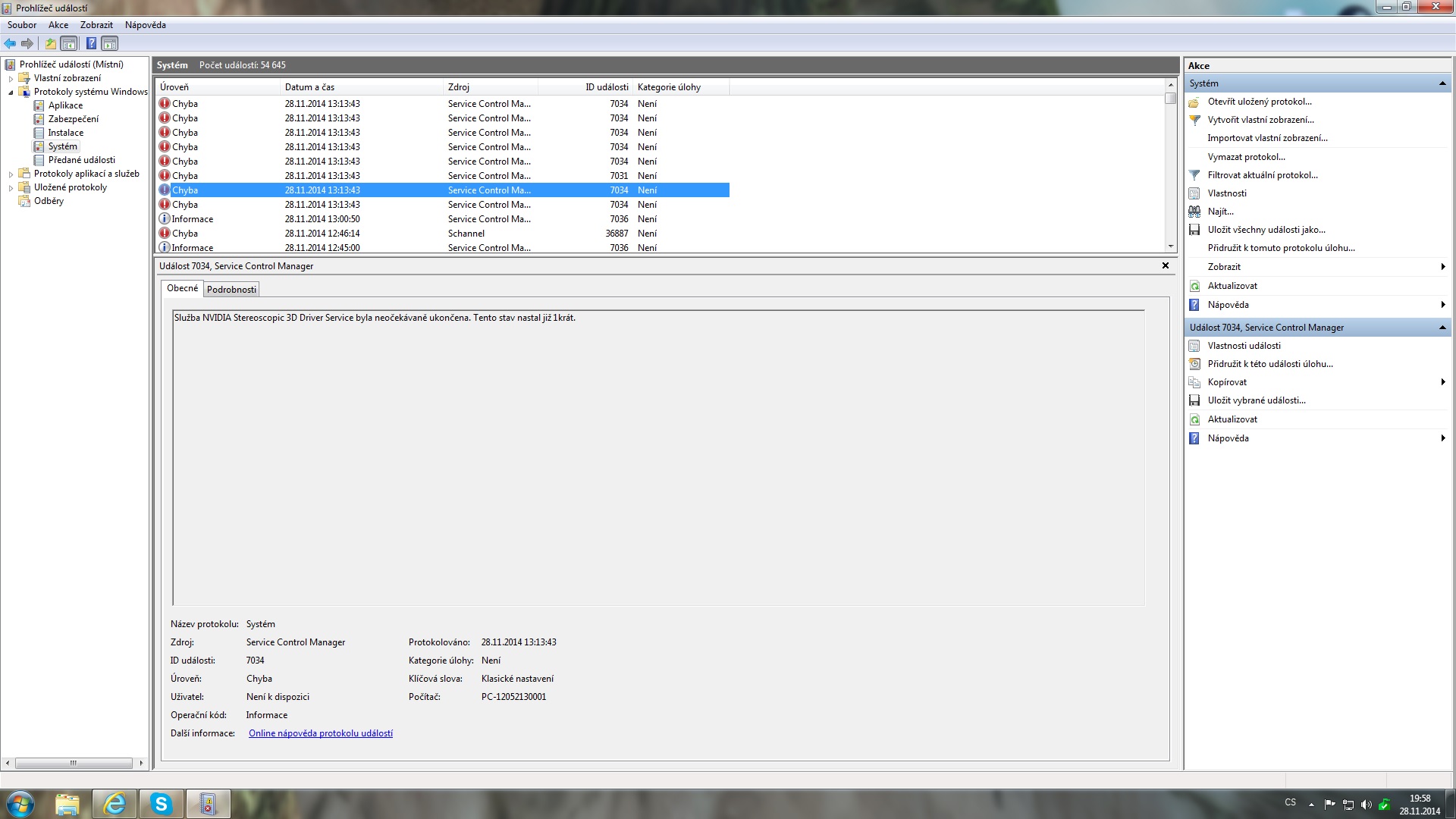

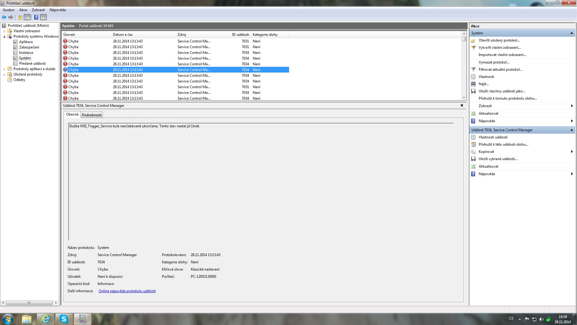

Screeny s "Upozorněním" jsou nezajímavé. "Chyba" je u nVidia Experience, kterou sis z nějakého důvodu nainstaloval s ovladačem grafiky a kterou nikdy nebudeš potřebovat. Přeinstaluj si ovladač grafiky "načisto" - tj. předchozí komplet odinstalace a při instalaci si zvol jenom ovladače grafiky, PhysX, případně HD audio. Ostatní pitomosti nepotřebuješ.
Službu MSI Trigger Service v PC nemám (asi neuškodí jeji zákaz ve Službách).
Totéž se službou Acrobat Readeru (máš to jako Chyby v protokolu).
Sestavu ani OS jsi neuvedl. sfc /scannow vyzkoušej (CMD spusť jako správce).
To ovšem stále neřeší problém s připojením.

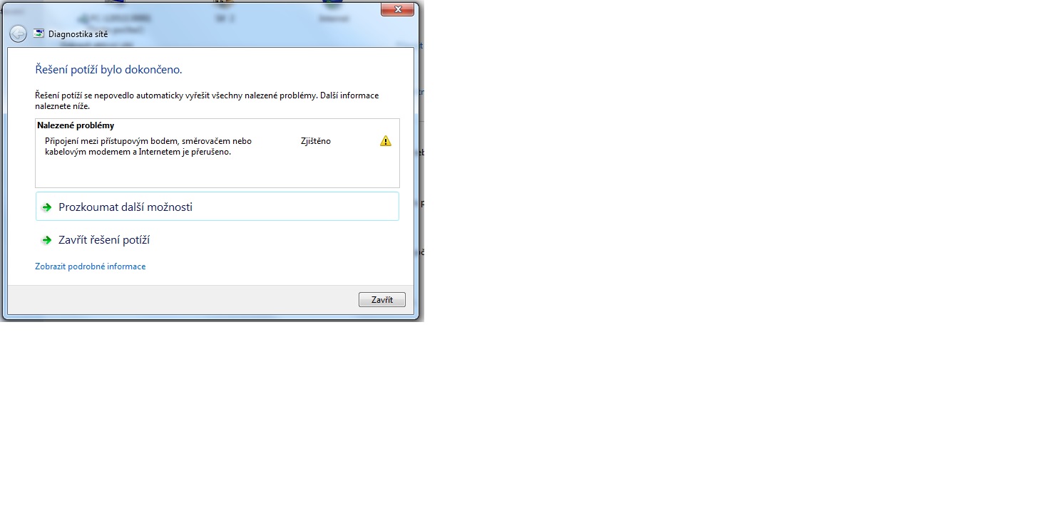

někdy to hlásí že je chyba mezi modemem a internete menbo co
Tu chybu sem nascreenuj, anebo ji opiš přesně. "Nebo co" je nanic. Čert ví, v jakém stavu je připojení a ty možná hledáš v PC chybu zbytečně. Co provider - spolehlivý?

Pokud jde o ty Chyby - některé chyby na screenech se opakují.
Dole v okně pod chybami máš popsanou příčinu těch chyb. Podle toho se zařiď.

''Dole v okně pod chybami máš popsanou příčinu těch chyb. Podle toho se zařiď.'' - Jop, kdybych tomu tak rozuměl.... DNS jsem si nastavoval jak mi tu radili (google DNS) takže mně nejde do hlavy, když mám nastaveno DNS na google, proč mně pořád hlásí že nějaký jiný DNS servery neodpovídají.
