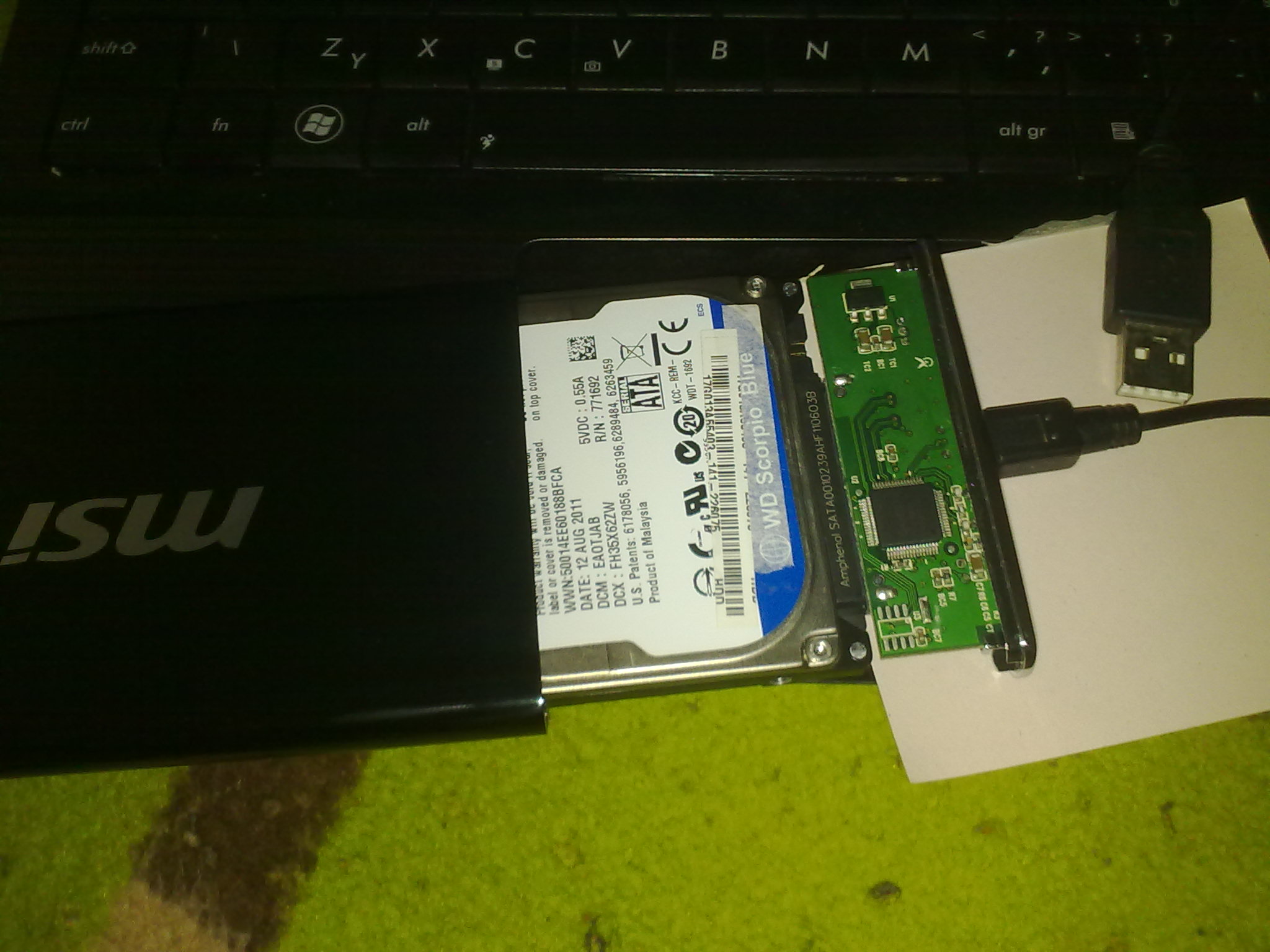

Vyber disk z pokazeneho Notebooku, vsun do takehoto "http://www.alza.cz/axago-adsa-1s-slimport-d6168…

No disk vytaženej mám a mám jen to, co je na mém obrázku, proto se ptám, jestli to jde propojit a da…

A druhý konec toho kabelu jsi zapojila kam? Je taky potřeba zapojit napájení.
Wikan 29.11.2014 13:43
http://www.imgup.cz/images/2014/11/29/10816002_321 305014726339_370750349_n.jpg USB mám zapojený sam…

Ano a proto jsem výše psala, jestli by byl nějaký stručný návod pro laika.

Musíš použít i ty ostatní kabely. Jdou zapojit jenom jedním způsobem, na to přijdeš ;-)

pokud máš adaptér co je v dotazu na _57.jpg, tak ten je primárne určen pro PATA IDE disky co mají 4…
tak ten je primárne určen pro PATA IDE disky co mají 40 pinu a napájení MOLEX konektorem u diskú v provedení 3,5"
nebo mají 44 pinú u notebookových diskú v provedení 2,5"
je tam sice ješte konektor SATA, no musel by si rešit, zbastlit úpravu konektoru aby SATA disk mel správne napájení,
užíva se tam dle specifikace také 3,3 Volt Power Supply Connector SATA a není radno spoléhat že toto napetí si hard disk vyrobí, výrobce disku se múže držet specifikace,
o 12 Volt by ses starat nemusel u notebookového disku, to se používa jenom u velikých 3,5 palcových diskú pro stolní PC
protože ale nepredpokládam že neco budeš bastlit, tam ano, Tvúj adaptér ti je k ničemu,
kup nejlacinejší USB externí box určen pro 2,5 SATA disk, www.alza.cz

Nehádejte se hoši a raději mi doporučte, co si mám teda obstarat. Potřebuji prostě z toho disku dostat citlivý data dřív, než se mi v notebooku bude šťárat nějaký expert. Ocenila bych odkaz přímo na onu věc a pokud možno, tak v co nejnižší ceně, už se mi do toho nechtějí rvát zbytečně další peníze, jako za adaptér, který je mi, jak jsem se dozvěděla, k ničemu. Děkuji
že ten ntb nejde, tu jaksi chybělo napsat.
Já myslím, že to vyplývá už z názvu dotazu, stejně tak, že data potřebuji přetáhnout do jiného notebooku a ne do stolního počítače.
Možná, že kdyby si každý "rádce" přečetl pozorně dotaz, pak by ubylo rýpanečků o tom, proč je tato diskuze zbytečně dlouhá.
kup libovolný co se ti líbi, barevne, tvarem, cenou, není v tech boxech žádnej zádrhel,
sice ješte pred pár lety občas býval, totiž nekteré notebookové disky jsou na proud žravejší a byla potreba pripojovat je do dvou USB portú pomocí "USB Y kabelu", ten kabel býval součásti balení boxu ale s tím by dnes už problém snad být nemel
snad, možná, nejaké 7200 RPM disky mohou pri rozbehu, tedy v čase kdy systém potrebuje komunikovat s diskem a probíha jeho rozpoznávaní, delat problém ohledem krátkodobého preťíženi napájení z USB portu, no je to spíš vyjímečná záležitost,
pokud by se tak delo, spomenutý Y kabel vec poreší, je možnost prípadne dokoupit ho pozdeji, pokud by byla potreba ale nepredpokládam

Nerozumiem preco je tu okolo trivialneho problemu taka zbytocna dlhodoba diskusia.
To co si ukazal na obrazku je blbost na to zabudni.
Takze bud zapoj disk do velkeho pc a data prekopiruj na to pc alebo si kup hocijaky ramcek na 2.5" disky a pripojis to cez usb a prekopirujes.
Znacim vyriesene dalej naozaj nie je treba nic riesit.
