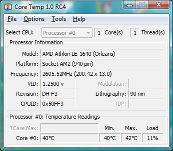

Na teplotu používám CoreTemp, ukazuje mi totéž co se zobrazuje v BIOSu, takže mu věřím. Ostatní už b… nový
