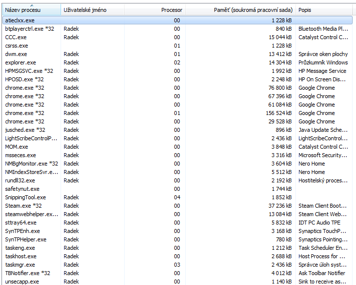

MM.. 04.12.2014 21:39
tady mám výstřižek těch procesů já se v tom nevyznám :/
paninkognito 04.12.2014 21:51
paninkognito
pisal si ze to skace az na 35% tak si klikni na stlpec procesor a pozeraj ktory proces tam bude skak…
MM.. 04.12.2014 21:54
nečinné procesy systému skáčou na 95, jinak tam je 5 dalších co něco dělají ale ty skáčou max na 9..…
