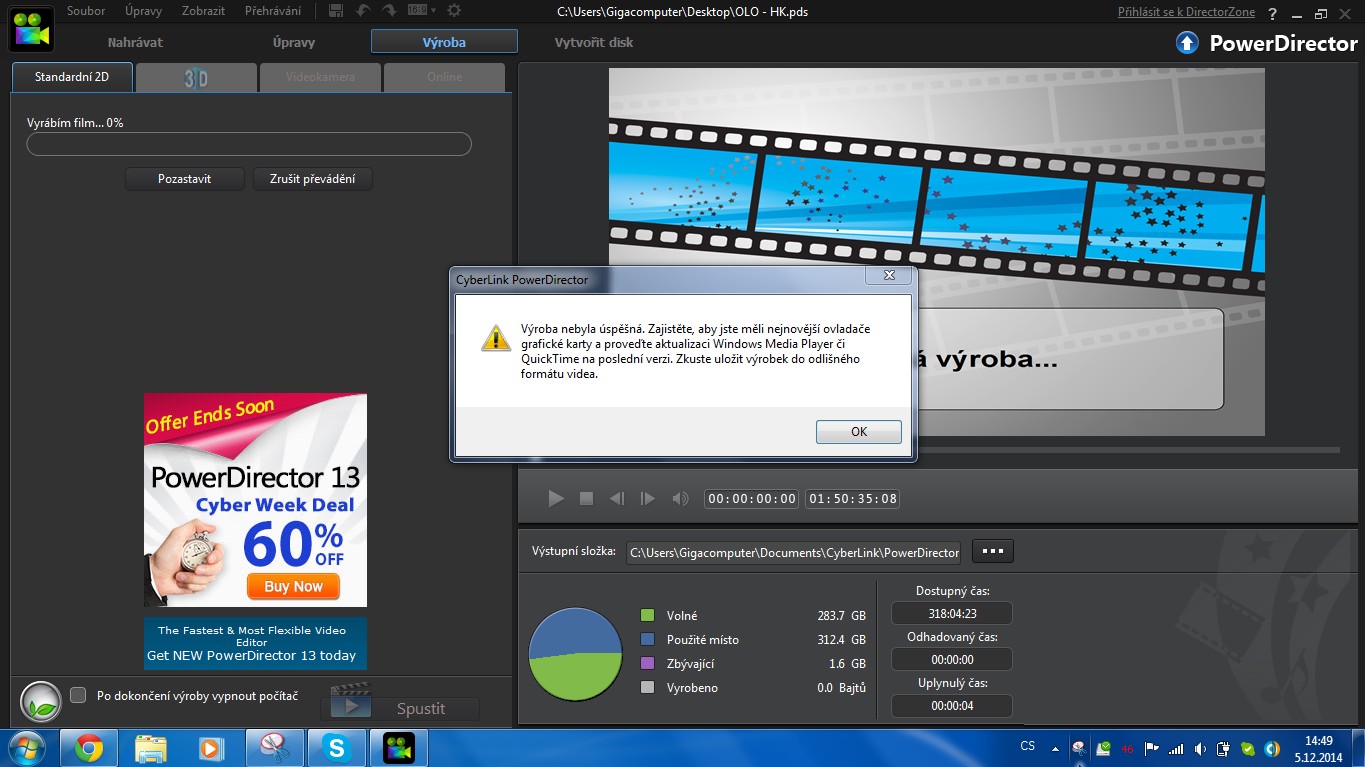

Tak toto mi Power Directror píše, když dám renderovat video do H264, MKV, MPEG-4 a MPEG-2. Nikdy toto Power Director nedělal. Stalo se mi to poprvé. A není to náhoda. Na druhém PC, kde mám stejný powerdirector se stalo to samé. Napadá mě, jestli za to nemůže nějaký windowsácký update, protože jsem program přeinstaloval a pořád to samé.

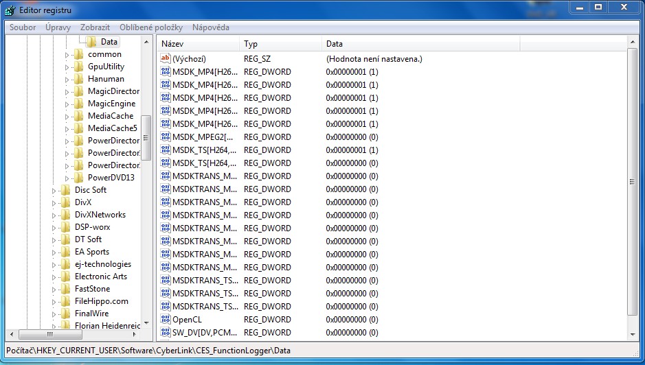

Na internetu jsem našel, že se tato hláška dá opravit přes registry a to tak, že všem registrům, co jsou na obrázku a mají hodnotu 1, přidělím 0:

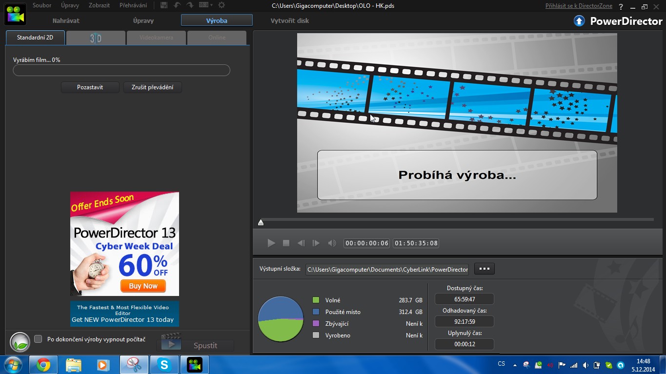

Jenže ani to nepomohlo. Hláška se sice neobjeví, ale rendering neprobíhá a odhadovaný čas dokončení renderingu jde do astronomických hodnot. Viz zde:

Program také píše, že mám aktualizovat grafickou kartu, Quick Time a Media Player, ale vše mám aktualizované a nic.
Zkusil jsem nainstalovat i nové kodeky, ale nic.
Vůbec mi to do nedávna nedělalo. Opravdu nechápu, kde může být chyba. Akorát jsem zjistil, že bude asi problémový container MPEG.
Jsem už docela z toho zoufalý. Nevíte, jak to opravit?
