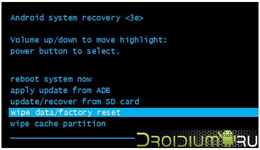

No konečně se mi to podařilo odblokovat.... na gooooogle nikdo nic nenajde. já tam po usilovným gooooooooooooooglování našel ruskou stránku, sice byla zavirovaná,
ale risknul jsem to. Žádné návody na této poradně nefungují, protože jejich návod je jiný.. ... Takže postup byl takový: zmáčknout součastně volume (+) (-) + power + menu.
pak tam skočil modrý androják s vykřičníkem ve žlutém trojuhelníku.Asi po 10 vteřinách se tam objevilo okno viz obrázek. A jeto!
Funkční návod pro typ tabletu GoClever TAB A103 je zde: http://adroidium.ru/kak-sbrosit-nastroyki-na-gocle v er-tab-a103-sbros-nastrojek-hard-reset
