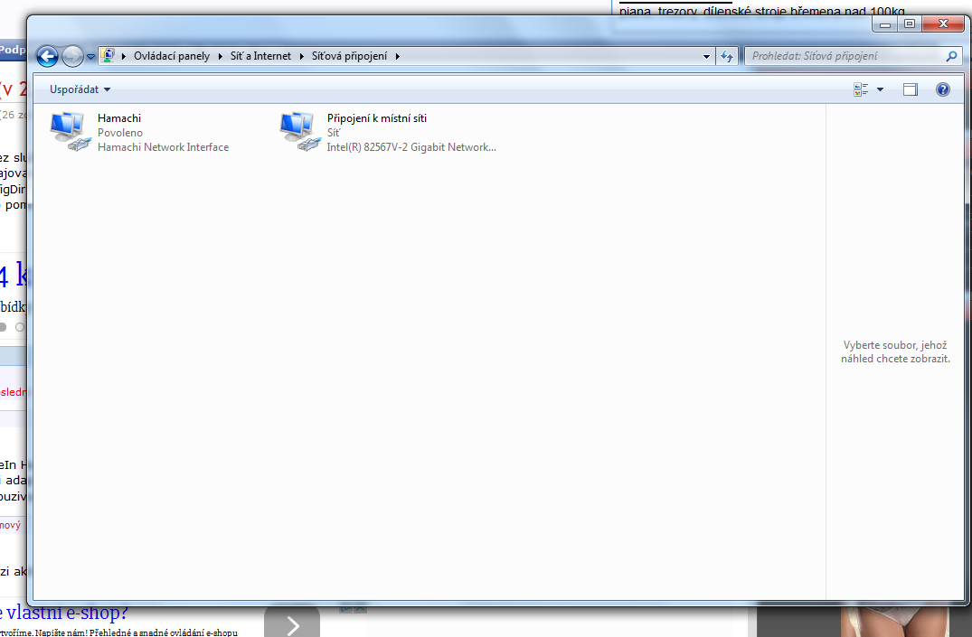

Právě že je mám mezi síťovímí adaptermi ale nemám jej mezi aktivními sítí a nevim jak jej tam dostat…
Radek1295 08.12.2014 22:29
Radek1295
- mne islo skor o driver virtualnej sietovky, nie o sietove pripojenie ako take a avast mate antivir…

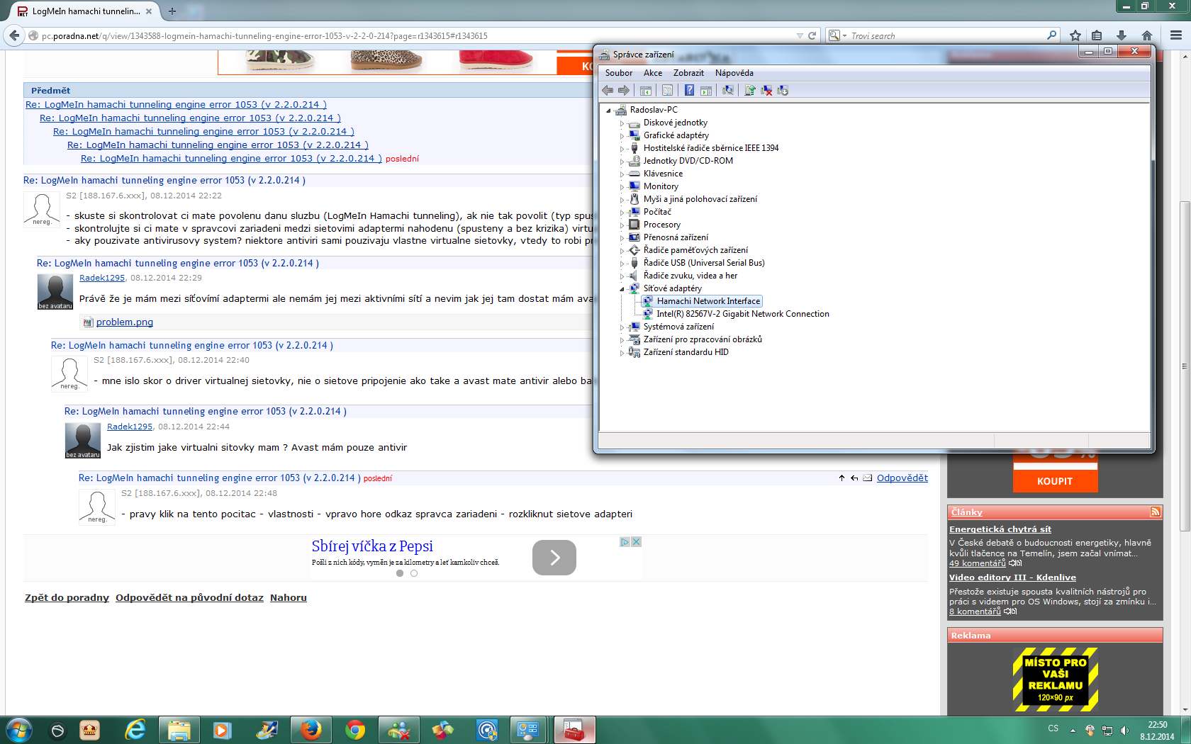

Jak zjistim jake virtualni sitovky mam ? Avast mám pouze antivir
Radek1295 08.12.2014 22:44
Radek1295
- pravy klik na tento pocitac - vlastnosti - vpravo hore odkaz spravca zariadeni - rozkliknut sietov…
S2 08.12.2014 22:48
S2
Mám to tak takto

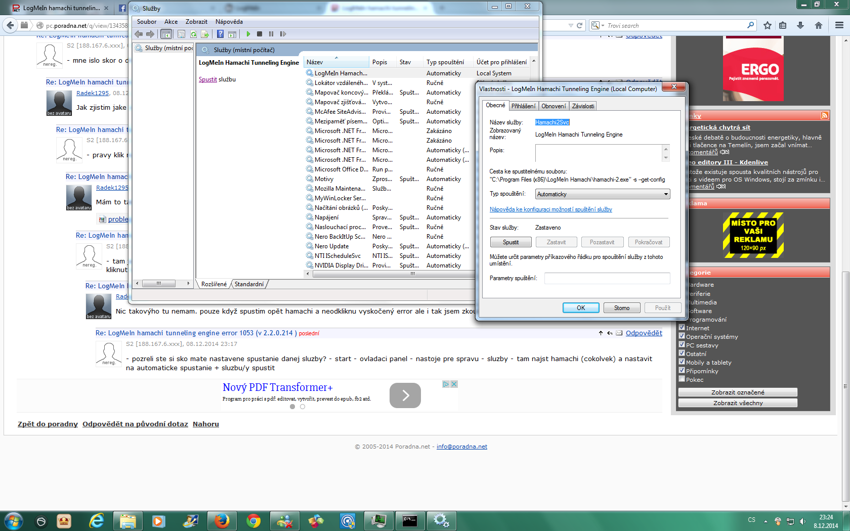

- pozreli ste si sko mate nastavene spustanie danej sluzby? - start - ovladaci panel - nastoje pre s…
S2 08.12.2014 23:17
S2
jak tam mám dat to +sluzbu/y spustit
Radek1295 08.12.2014 23:25
Radek1295
kliknut na to tlacidlo - Spustit (kedze momentalne je zastavena)
