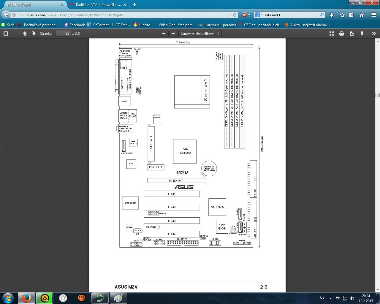

Tak ještě jeden problém na MB je 3X SATA SATA1,2 tam mám 2x HDD a to je OK pak je tam SATA RAID 1 a tam mám mechaniku ,ta ovšem nikde v biosu není vidět a ani to SATA RAID 1 je tam pouze SATA 1 a 2 a IDE kde je logicky všude no detect, jak tu mechaniku načíst?Jetli neni v háji ten Marvel jak to tam házelo tu hlášku a kterej jsem vypnul v manuálu je toto u toho SATA RAID 1.
Marvell
88SE6121 Serial ATA RAID
connector (7-pin SATA_RAID1)
M2V
Pokud chceš instalovat Windows tak je nejlepší ten nepotřebný disk odpojit a místo něj zapojit tu mechaniku. Na to jestli je nebo není v biosu vidět mechanika bych osobně kašlal. Důležité jestli ji uvidíš ve Windows (pokud ji vůbec dneska potřebuješ).
Pokud neuvidíš zkus na ten raid port připojit datový (nesystémový) disk. Pokud nebude vidět ve Windows je potřeba zkusit ten raid překonfigurovat. Ale pokud si vzpomínám dobře disk win na tom portu našli.
Nene W7 je nainstalovanej HDD jsou vidět v SATA 1,2 ,jenom ta mechanika není co je píchlá v tom SATA RAID1,nutně to nepotřebuju ale sem tam něco vypaluju.
