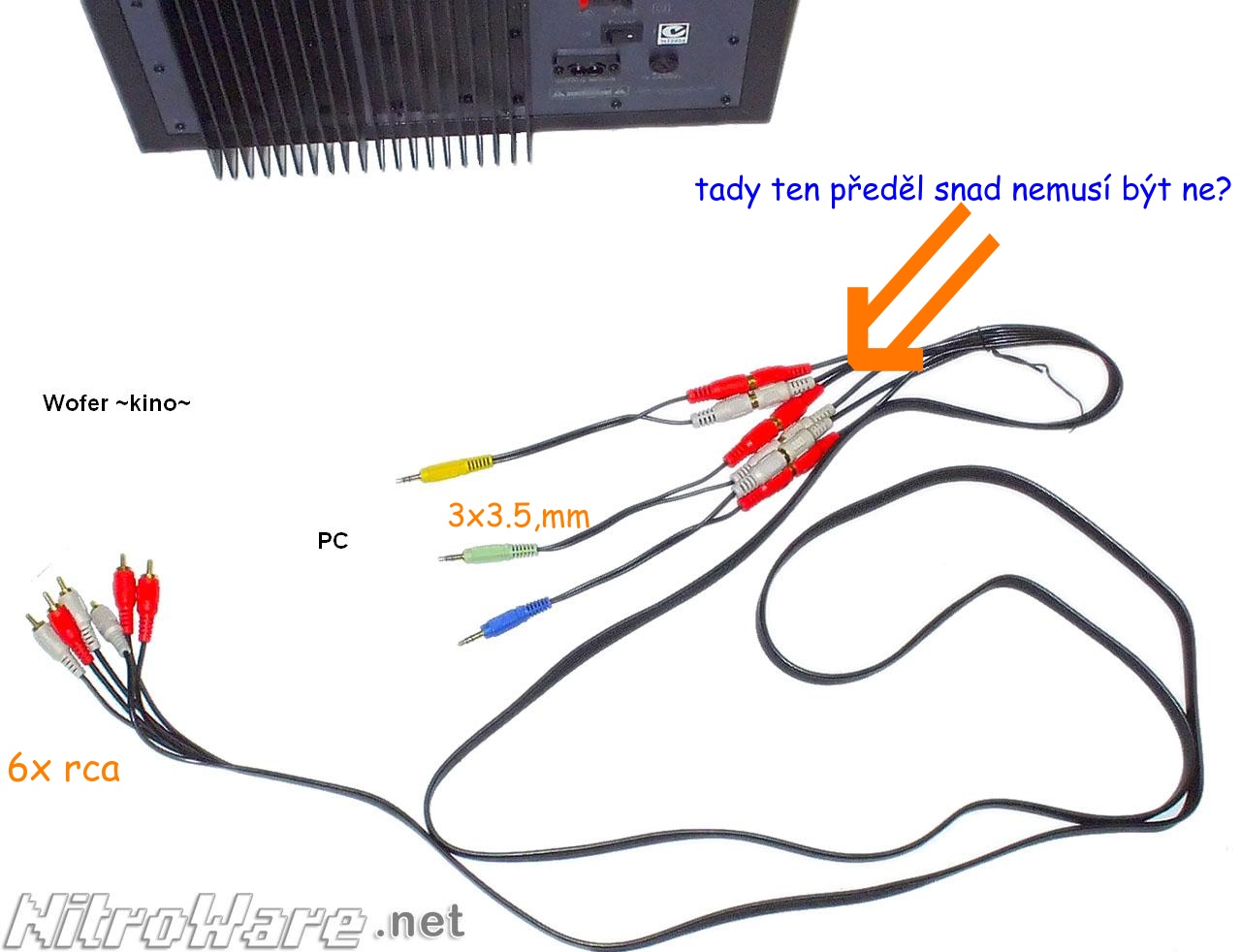

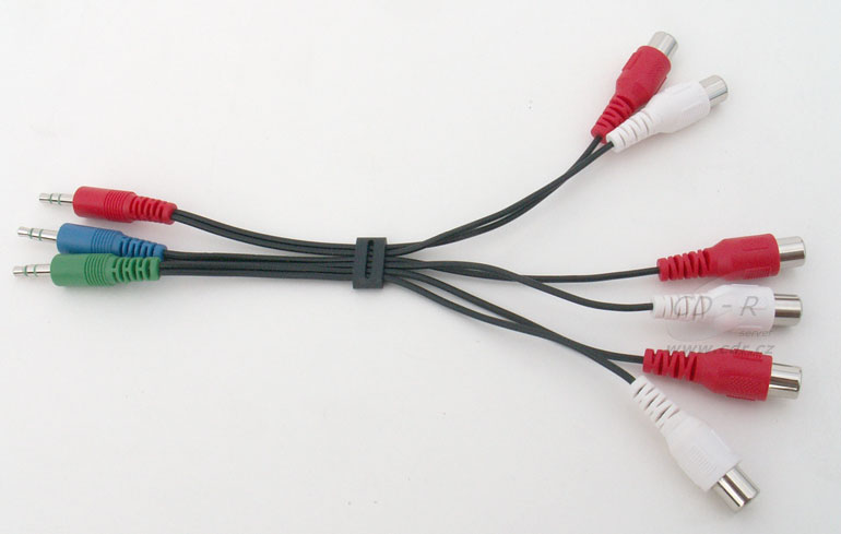

našel jsem jen tento ale ten rca je samyce a já potřebuji samec (v sudwolferu je zdířka SAMYCE)
takže tenhle kabel je búchví k čemu
tady to řešily
viewtopic.php
Budu tedy potřebavat tydle kabely (ale na co je nastavovat dá se koupi takovýhle kabel bez redukce?)
kde se dá koupit nemohu najít?
abych to mohl přepnout v realteku co připojím budu to zapojovat takto
obrázek zapujčen Z
kde se dá koupit taká kabel (bez tech redukcí)
tak jsem to ještě neobjednal (zatím)
našel jsem tyto kabely
ale to bych je potřeboval 3x
dělají vůbec toto ale v jednom svazku abych to nemusel objednávat 3x
