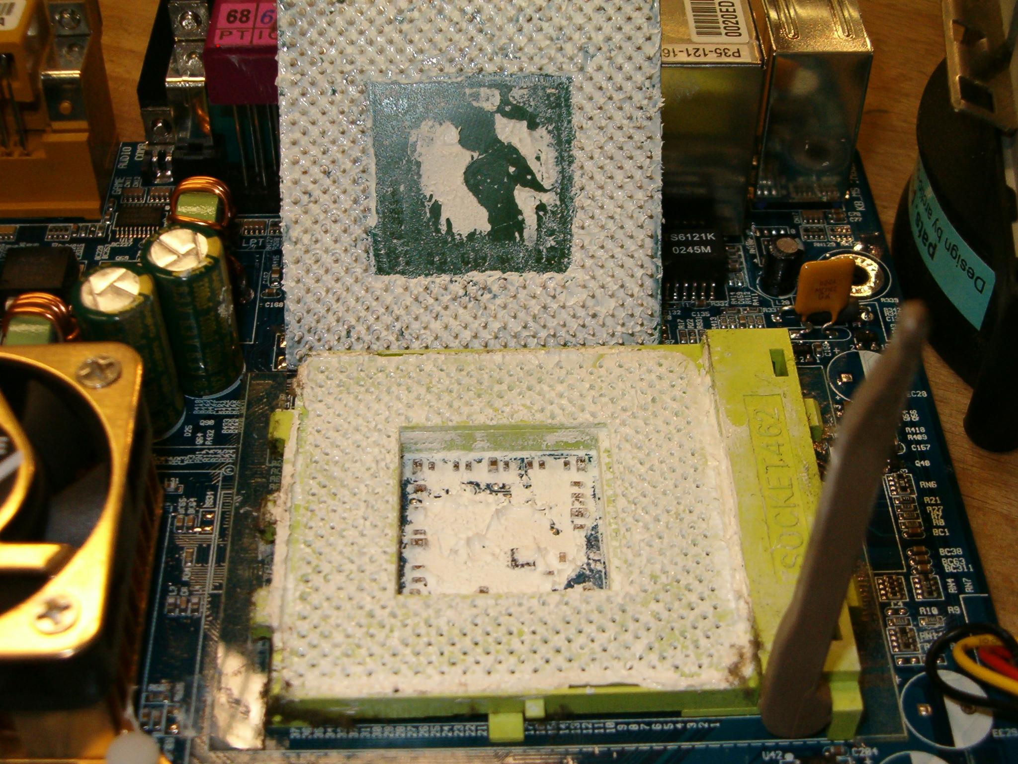

Jak je to možný? Někdo si spletl z jaké strany CPU dát pastu? Jinak si to nedokážu představit.

To ne :D dal sem to normálně jak se má :D akorát trochu víc a jak jsem přimáčkl chladič tak přebyteč…

To byla reakce na ten obrázek ;-)

Ježiš to je hnus :-D! Tohle by zřejmě nezvládlo ani ošípané... Pro tazatele: osvědčený je měkký kar…
