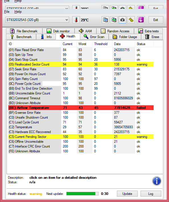

Přidat otázku mezi oblíbenéZasílat nové odpovědi e-mailem Dobry je vedny hdd ?? screen s HD tune !
Dobry den mam dotaz ohledne notebooku od vcera restartovani porad dokola a skace chy 0xc0000001 podle meho badani je chyba na hdd vnem . tady dam screen s HD tune .
Prosim jen o potvrzeni ,ze je KO .

tady ten screen s HD tune .
Prosim o radu ,za rychlou odpoved dekuji
Podle toho snímku se to přehřívá. A to navíc takovým způsobem, že se tomu už skoro nedá věřit.

tak jsou to mořské gatě, tam je možné všechno. Ale ten disk rozhodně v kondici není.

Dobry dekuji za odpoved,ta teplota bych rekl je asi vadne zobrazena s programu nebo ma vadny senzor…

Ano, bez ohladu na chybu(?) v riadku temperature, ten disk nie je v 100% stave. Spusti este "error s… poslední

Dobry dekuji za odpoved,ta teplota bych rekl je asi vadne zobrazena s programu nebo ma vadny senzor hdd ,protoze mam ho na stole zapojeny do pc je spis taky vlazny jen ,me jde spis o tu chybu 05 ,vsady pisou ,ze to je nejzavaznejsi chyba a dokonce to je napsany i na hdd asi z nejakeho servisu .Tak co snim zda ho vyhodit ,ze je po nem .
