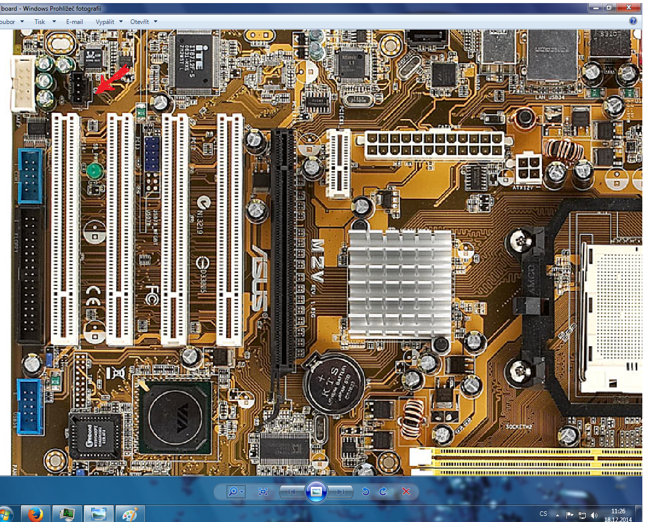

Návod není? Do CD in opravdu nepatří. Patří na výstupy USB řadiče (modrá ohrádka).

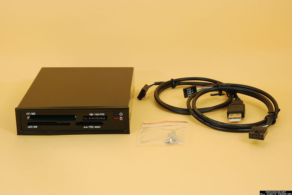

Návod nemám byla v case co jsem koupil je to tenhle kablík s tím popiskem. Takže napojit na USB ten…

Ne, na celý ten tmavě modrý konektor.

Jenže ten od čtečky má jenom jeden řádek 4 pin viz obrázek ten barevnej kablík.

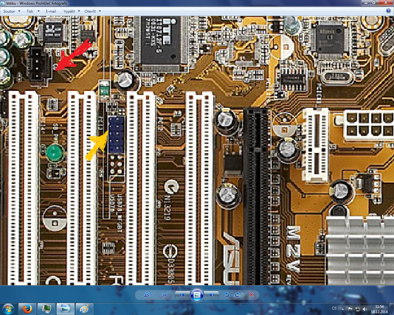

Já na té fotce vidím 2x5 pinů.

Ten klasickej je do tý čtečky a ten jak se tam píše VCC /USB +/USB - /GND ten má jenom 4 pin.

No dobře. V tom případě je jedno, jestli nahoru nebo dolů. Hlavně správně - VCC co nejblíž k zadní s…

jj tak díky. poslední
