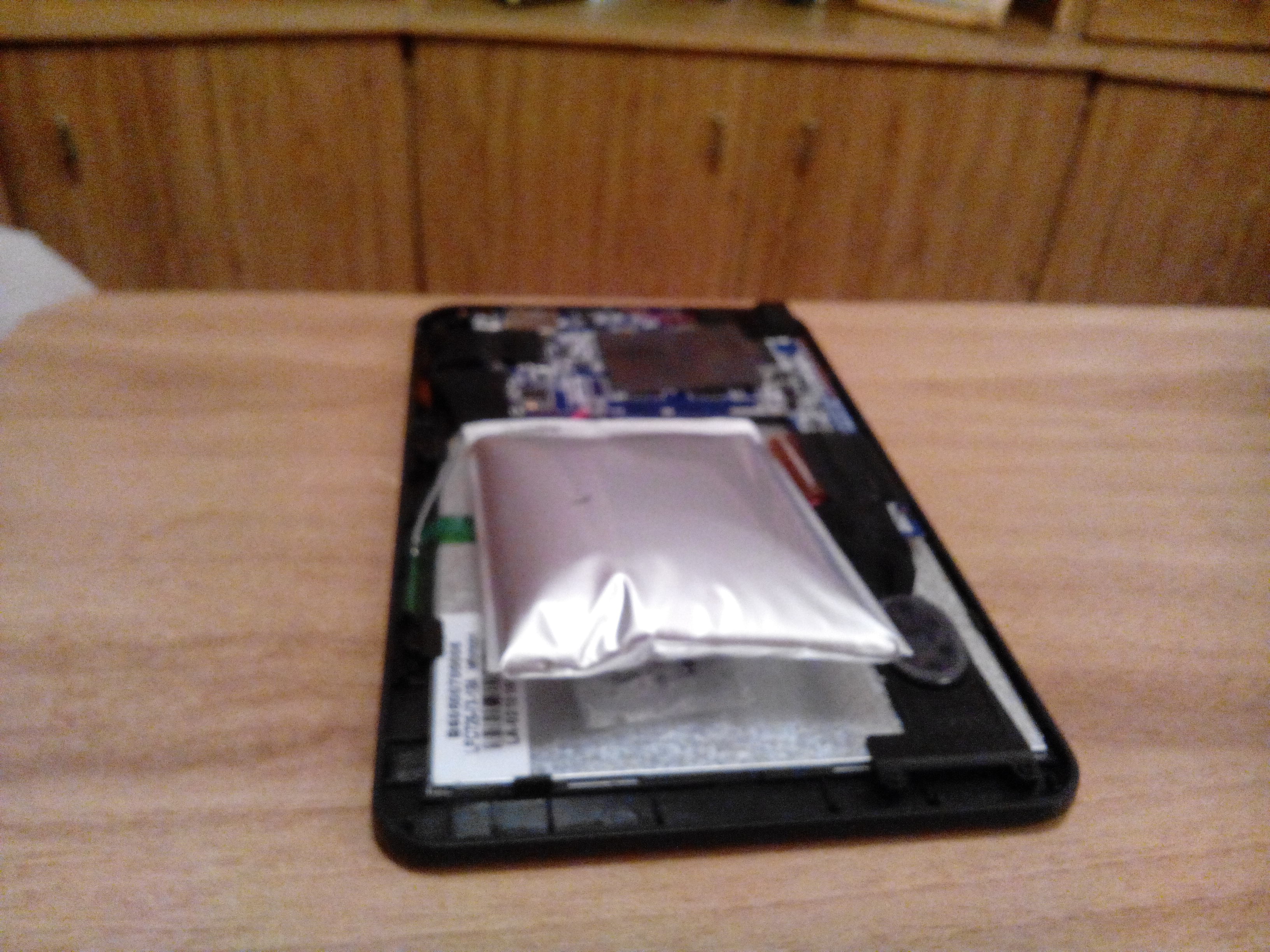

Ahoj,
Skoro před rokem jsem dostal tablet DPS Dual 7. Po asi 6 měsících mi začal tablet blbnout. Projevuje se to tak, že někdy se to vypne, i když je v baterii třeba 70% nebo se mi někdy vypne, když zapnu Wi-Fi a připojím se k internetu. Prosím, nevíte, v čem je problém, jestli v baterce nebo v řídící elektronice?
Díky za radu...
Udělej tovární nastavení, když nepomůže => reklamace.

Zdravím, Vracím se po několika měsících k tomuto tématu. Tablet už mám nový a dneska, když jsem ote…

Jo kvalita se hned pozná.:-D

Nenechával bych ho bez dozoru v blízkosti hořlavých přeměntů...

Neboj, ta baterka letěla do prvního koše, který se objevil.

Špatně. Měla být předána do místa určeného k odkládání baterií.

No, super nápad, ale mě se to nafouklo večer a víš jaký jsme měli strach, že to bouchne?! Ale zase n…

Dobrý den, Věděl byste někdo kde sehnat nový akumulátor do tohoto tabletu? Nedaří se mi nic najít. D…

Ha - nakonec jsem našel! Li-Pol baterie 3.7V 3600mAh (96x75x3,3) 2pin. Výrobce článků: LG. Aktuálně… poslední
