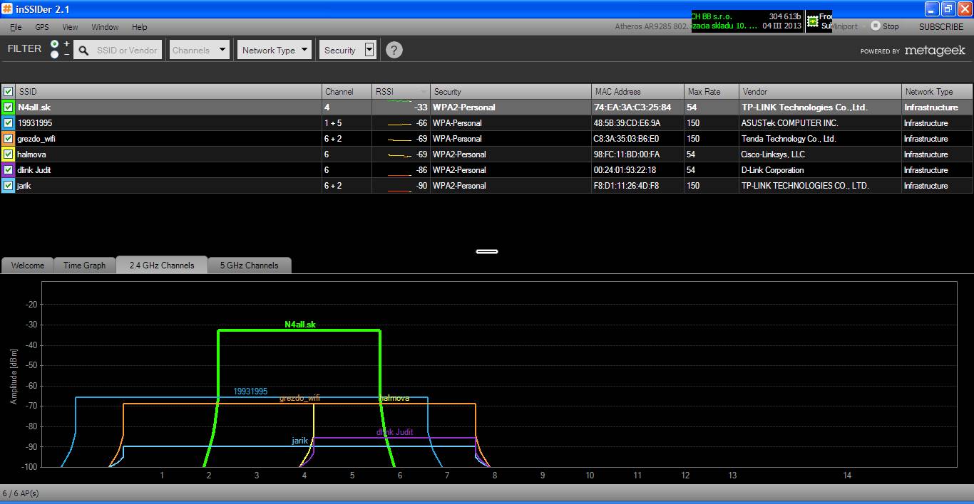

vysílací kanál belkinu se nepřelaďuje náhodně, ale až po kontrole volného kanálu inssiderem. máš do…

Zatial som prehodil kanal na oboch..na topcome bol 3 a na belkine bol auto(1)..obe som dal na 10,tak…

se budou na stejném kanálu rušit. z tamad na druhu stranu bytu mi ide kabel ktory vedie do Belkinu…
lední brtník 17.02.2015 19:55
kde zozeniem insider?, stiahol som nejaky insider 4 ale chce to kluc a registraciu...
Qvecy 19.02.2015 19:16
Qvecy
běží snad týden jako trial. starší verze 3.2: http://www.freewarefiles.com/InSSIDer_program_7737 8.h…
lední brtník 19.02.2015 19:20
mam ten program,tak som preladil belkin na 4 kanal,na tom kanale ide este jeden sused,ale signal od…

to má větší smysl si nějakým inssiderem zkontrolovat, jestli mě na podobném kanálu neruší soused a kdyžtak přeladit kanál routeru.
oba fungují jako samostatné vysílače, proto potřebují odstup od sebe aspoň 5 kanálů (to je běžná šířka pásma)
podívej se inssiderem, kde je nezarušeno od sousedů.
