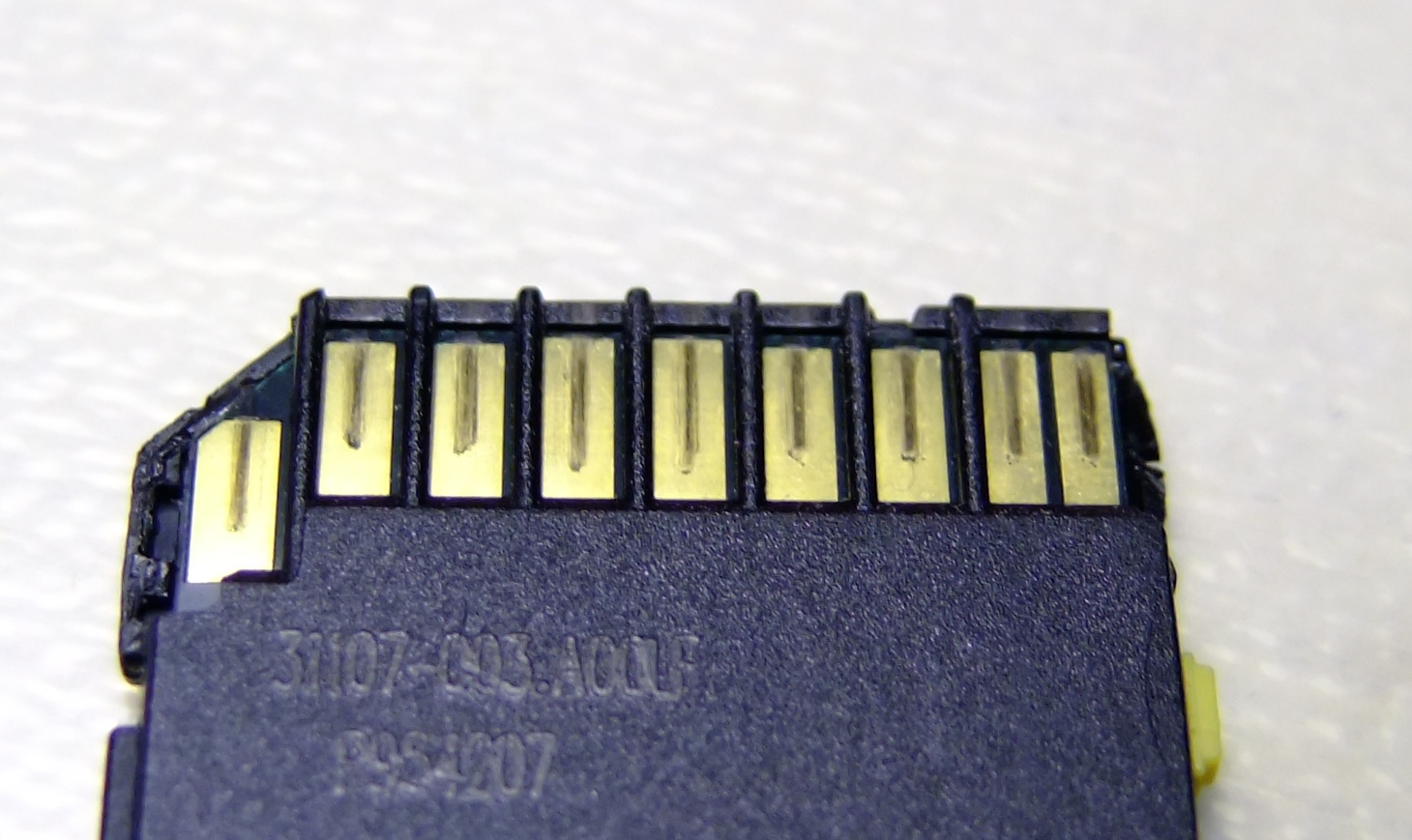

Dobrý deň,
zlomili sa mi na SDHC karte časti plastu po stranách, ktoré sú potrebné na zapnutie snímania karty v čítačke. (viď prílohu) Bez toho sa karta nenačíta. Inak je karta nepoškodená. Neviete, či je možné nejakým spôsobom spustiť čítačku manuálne, aby som mohol z karty nahrať fotky?

nevim, mozna bych zkusil normalne vzit nejaky kus tistaku, uriznout do spravneho tvaru, ty kontakty…

tak jeste mozna vzit nejake lepidlo a podobnou umelou hmotu, ustipnout/uriznout z ni prislusny kouse…

ďakujem, asi to skúsim, keď budem mať trochu času, lebo je to piplačka :-)

Je to sice drahé, ale pokud ta data za to stojí tak tímhle napatlat, vytvrdit přiloženou UV lampou a…

Nouzový pokus-nějaká párátka tam po stranách strčit nejdou?Záleží na konstrukci té čtečky.Nebo ji st…

ďakujem za radu, možno to skúsim, ale pravdepodobne sa tam takto nedostanem (do tej čítačky)

nejlevnější řešení: koupit si USB čtečku za cca 150Kč, lousknout ji a kartu do ní "natlakovat" a pří…

nie, karta sa poškodila bežným používaním postupne, pravdepodobne kvôli čítačke vo foťáku, kde sa za… poslední

nevim, mozna bych zkusil normalne vzit nejaky kus tistaku, uriznout do spravneho tvaru, ty kontakty si vytahnout ven a naletovat na ne (dratkama) tu poskozenou kartu. Ten tistak to chce spravne tlusty, pripadne ho necim podlepit.
S naletovanou katrou normalne provozuju router a normalne bezproblemove to z ni leta bezi :)
tak jeste mozna vzit nejake lepidlo a podobnou umelou hmotu, ustipnout/uriznout z ni prislusny kousek, zabrousit ten lom na te karte, prilepit tam ten kousek a az to zatvrdne, tak opatrne jemnym pilnickem upilovat do priblizne spravneho tvaru (pocita se obvod, vnitrek jen nesmi precnivat). Pak by to mohlo parkrat fungovat, takze rychle stahnout data a zahodit, nez se ti to rozpadne v te ctecce a zabordeli ti ji to.
Nouzový pokus-nějaká párátka tam po stranách strčit nejdou?Záleží na konstrukci té čtečky.Nebo ji strčit do foťáku,tam se třeba načte a přetáhnout fotky kabelem.
