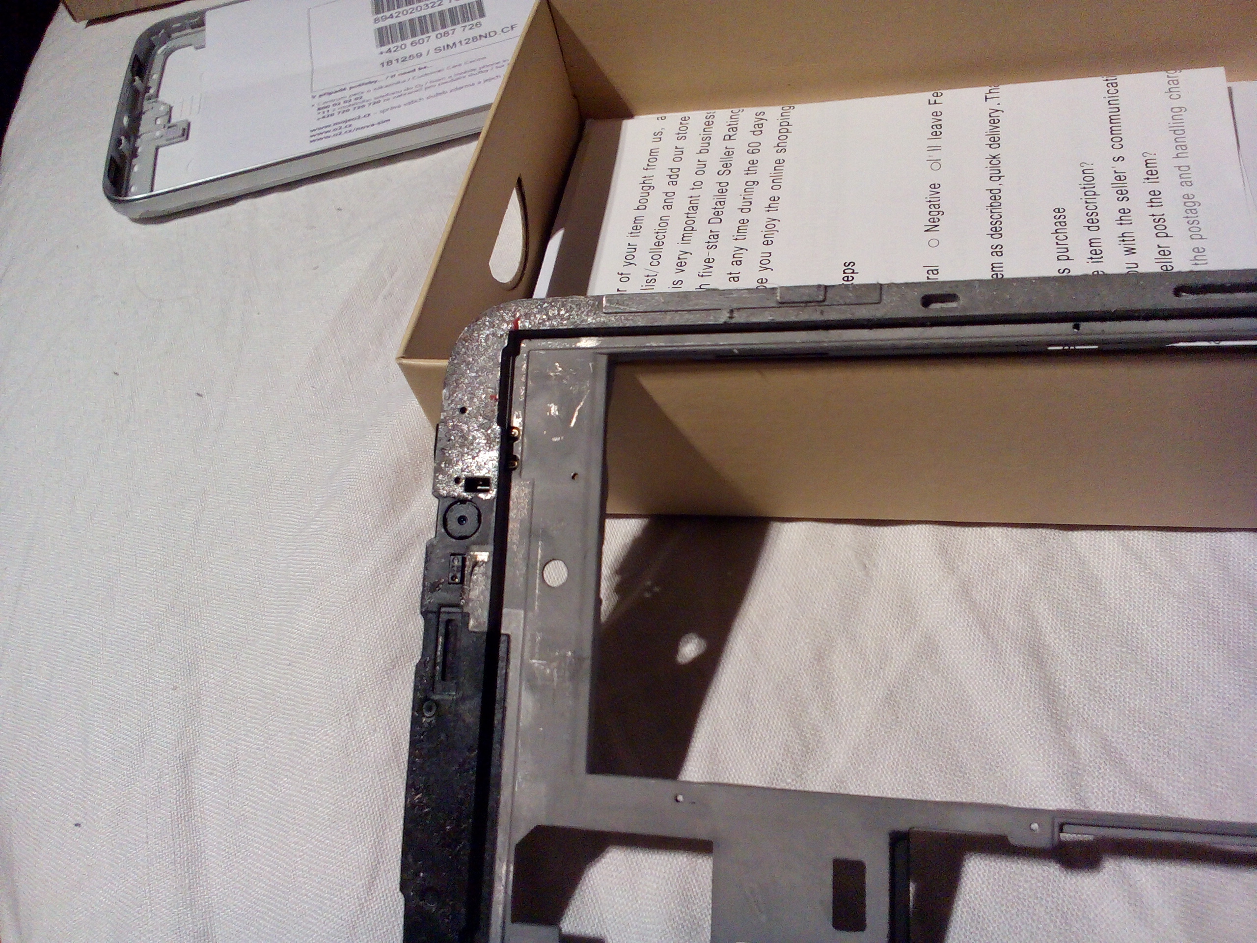

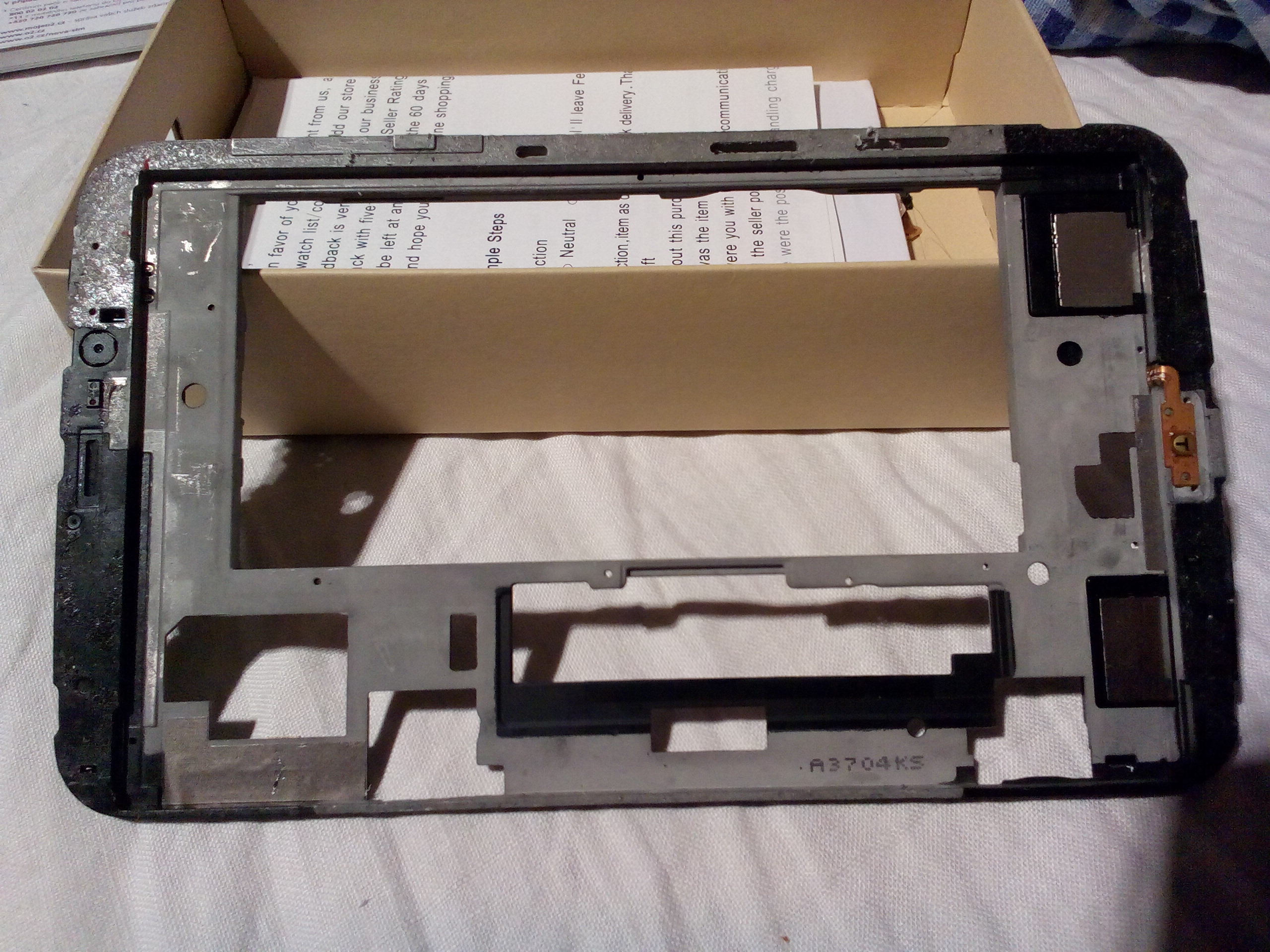

Zdravím, dostal se mi do pracek tablet Samsung Galaxy Tab 3 s poškozeným digitizérem (dotyková plocha) a displejem. Tablet rozebrán, poškozené díly vyměněny, odzkoušen, ale ještě před konečným složením jsem chtěl odstranit zbytky lepidla (nebo co to je za sračku) na kovovém rámečku šasí - dosedá na toto místo gigitizér (viz foto). Zkoušel jsem líh a benzín - bez úspěchu. Má někdo tip, jak ten binec dostat pryč ? Díky...
Já bych zkusil smirek (pokud je to tuhé).

právě že není - lepí to jak sviňa...

Ošoulat prstem, případně před tím nahřát třeba fénem. Můžeš ještě zkusit, zda se to po nahřátí nenal…

Zkusil bych čichači oblíbený toluen. Nepatlat na plastové části.

Uvažoval jsem o něm - i o acetonu - ale jsou tam i plasty, tak mám strach, abych to nenaleptal... Ni…

Když se kácí les, lítají... plasty! Možná bude stačit dlátem nebo nožem oškrábat ty styčné plochy. S…

..právě proto, že tam příjde nová vrstva, je třeba odstranit tu starou, lepkavou... (nová vrstvička…

Též bych se pokusil něčím ostrým (žiletkou) ten sopel odebrat.

..nejde to, lepí to, jak cyp...

..tak, vyřeseno, pomohl ten aceton, plasty to čištění v pohodě vydržely (!), ale drbal jsem se s tím…

Aceton na plasty?! A ten plast to vydržel?

taky jsem na to civěl jak puk... ::)

..že ten aceton leptá jsem se přesvědčil, když jsem omylem přetřel tu integrovanou přední kameru.. :…
