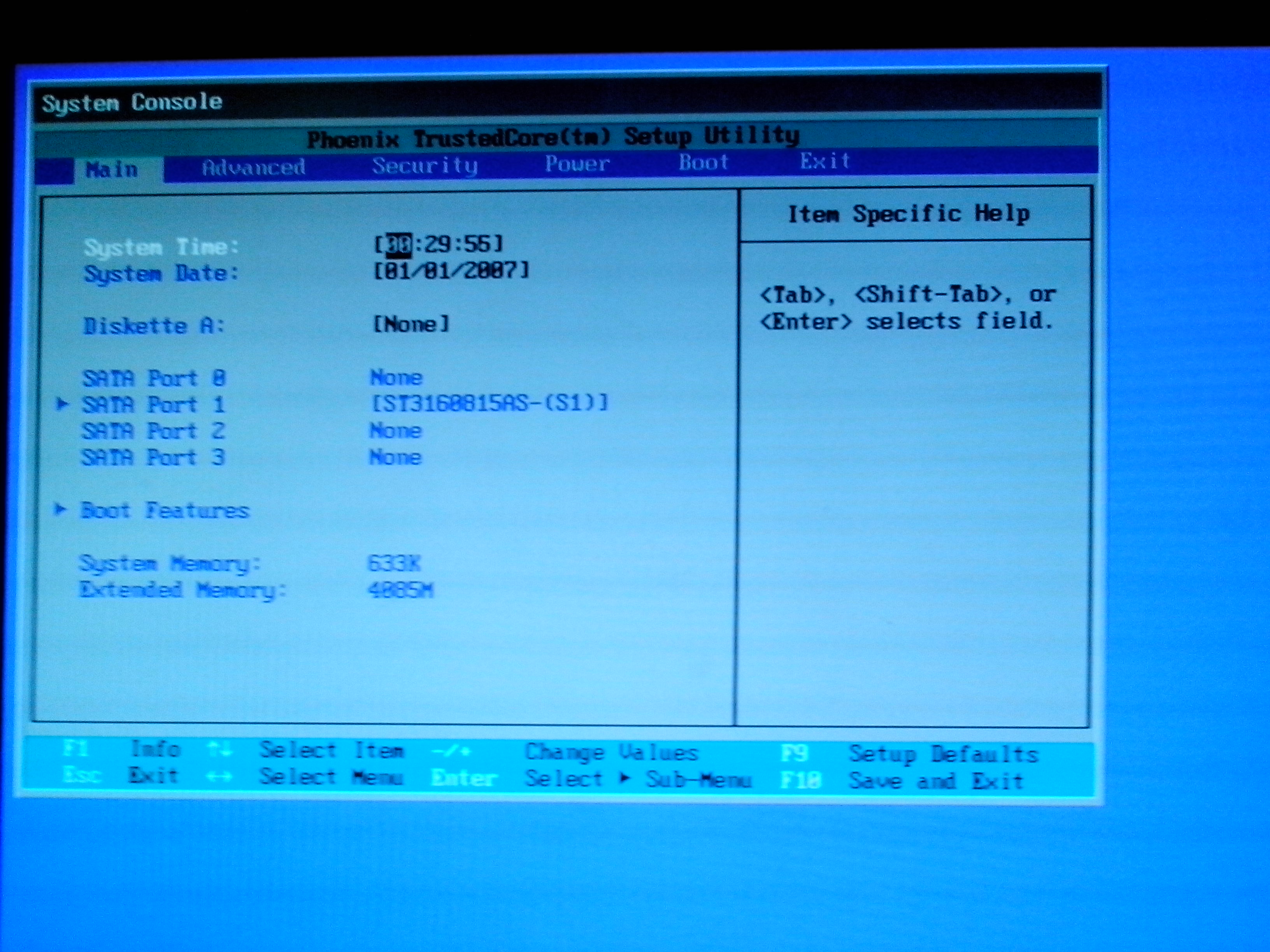

Věděl by někdo jak se dostat do teplot v tomto biosu?? (viz foto)
phoenix.html -kapitola PC Health

A co se týče těch teplot v Biosu .. Tak nevím jak, jakým tlačítkem se tam dostanu.. v Biosu (přiložené foto předtím ) to tam nikde nevidím..
Proto bych potřeboval vědět co a jak .. Abych skouknul teploty ..
