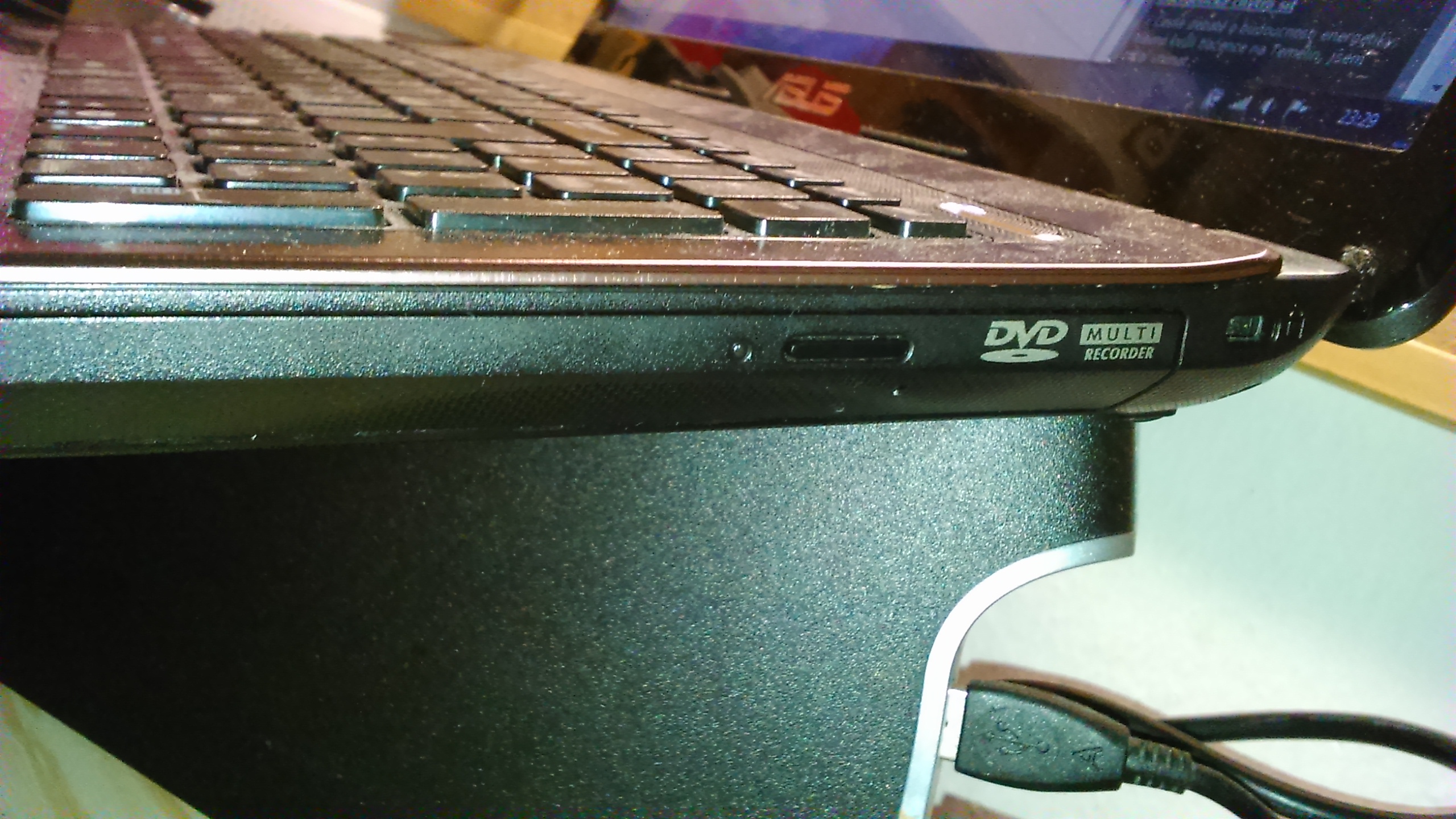

V prvom rade rozmery + vonkajšia lišta nech to nejak vypada osobne sa značke KOREYchina vyhybam :-D…

rozměry zjistím kde, myslel jsem si že jsou stejné. Problém bude, ale i v té liště.

tak na mojom som sa prave pozeral a ta lišta je len po krajoch zacvaknuta(nemam fotak) to len k tomu…

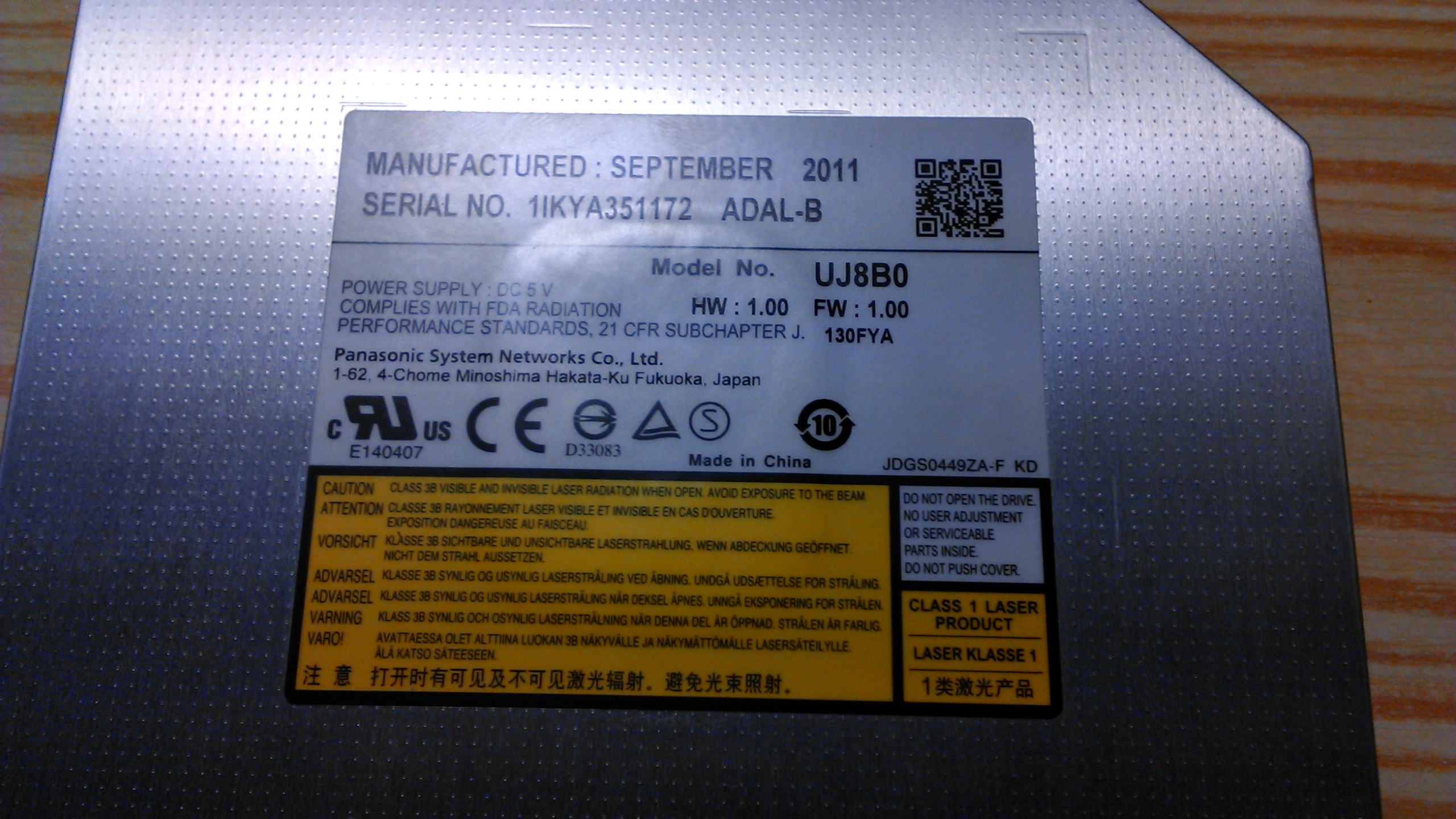

Děkuji moc,už jsem vyndal starou mechaniku. Jen si nejsem jistý jakou mechaniku koupit, aby mi tam š…

Díky, ale momentálně jsem zkoušel jednu darovanou mechaniku a bohužel mi na ní nejde připnout ta pře…

No tak jedině sehnat originál. Máš tip a výrobce napsáno na mechanice. Ale kupovat novou za 1000 to…

No taky se mi nechce dávat 1000kč za "origo" :( No pokusím se ještě někde sehnat nějakou jinou. poslední

Dát dvojnásobek jen proto, že to má napsáno ve specifikaci ASUS, mi přijde dost mimo.
Asi takhle: SATA mechaniky pro notebooky jsou stejné, lišta a uchycení do notebooku lze přehodit.
Čili: vyndejte původní mechaniku, odšroubujte uchycení, vycvakněte lištu, našroubujte uchycení na novou a lištu cvakněte taky.
