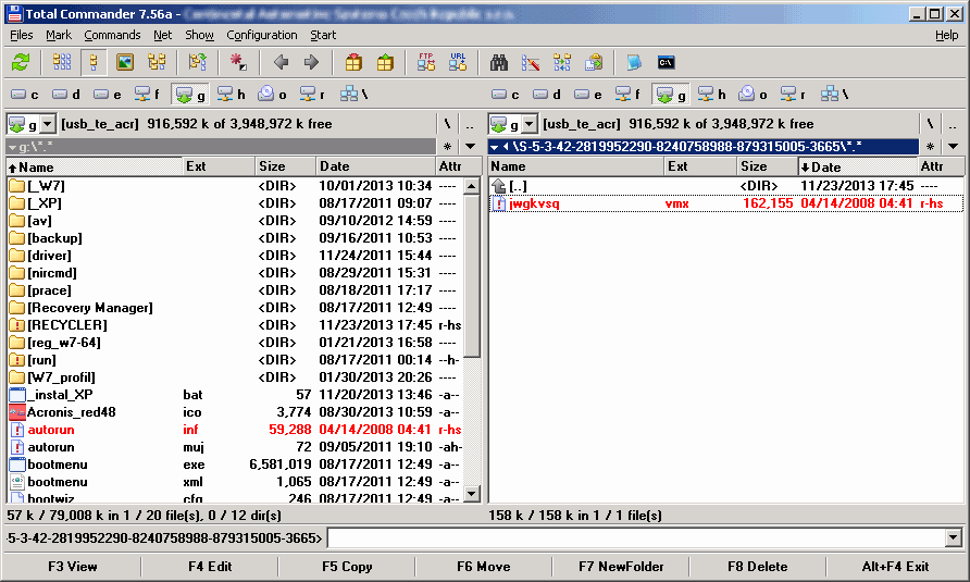

velikost a obsah \autorun.inf a hned vidíš, na čem jsi - Ja ano, ty ano, nekteri ano, ale bavime se…

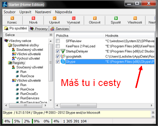

Já bych na to šel takto. Stáhl bych si Starter, tam bych na záložce "po spuštění" povypínal vše nech…

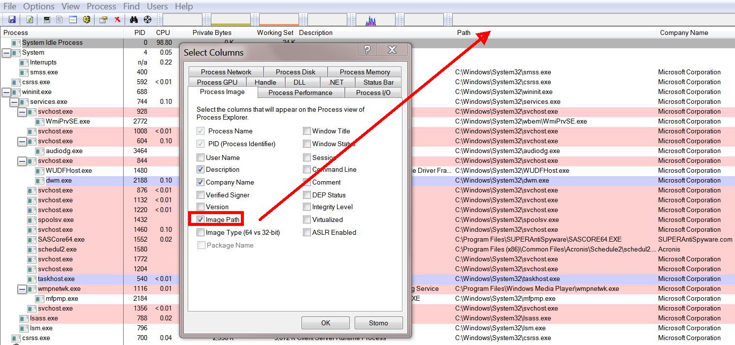

:-) takže udělátka byla k ničemu. jaký je symptom nákazy? stáhni si process explorer, zjisti prostým…

Nech si zobrazit cesty, odktud se co spouští (viz screen). [20970-path-jpg]
IQ37 27.12.2014 21:58

V tom Starteru nepotřebuješ mít NIC (max. ten Daemon Tools, pokud ho používáš). Virus nebo trojan z…

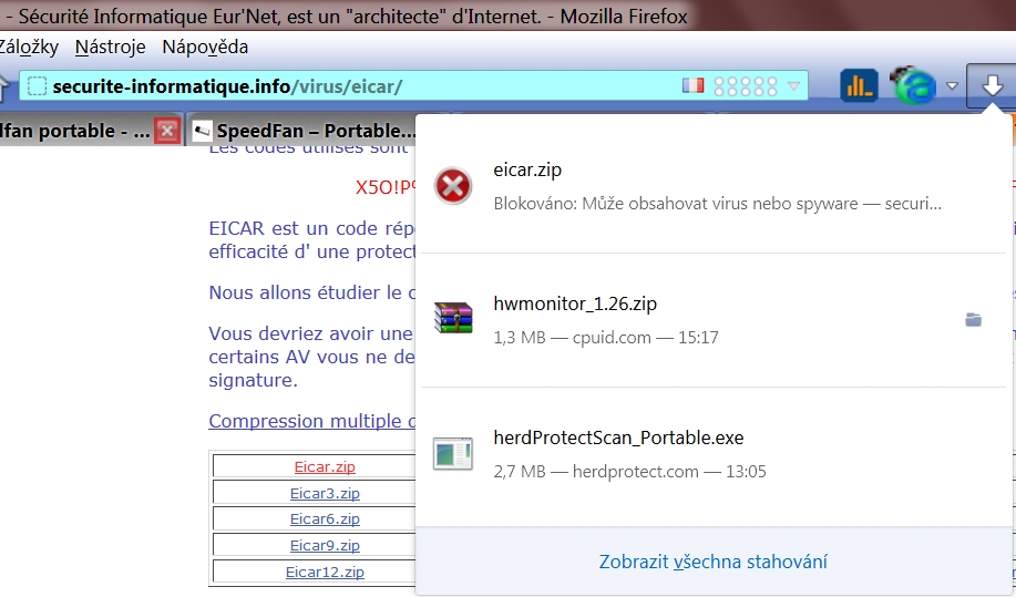

K eicar:
[20910-eicar-jpg]
IQaci ty ses fakt blbej jak jantar. Do 5 minut muzu dodat minimalne 50 nakazenych souboru, kde si tvuj super MBAM ani neskrtne, ty jantare - a jsou to vsechno soubory maximalne 2 dny stary. Tak tady nerad takovy kraviny. Nezapomen, ze to ctou i normalni a obycejni lidi. Ne trotlove, kteri si pri pripojeni flashky spousti sandbox, kterej ani neznaji/nemaji.
Kdyz uz plances o Avastu, tak je videt, zes ho ani nevidel. Staci si v nem zapnout agresivni rezim a razem je z neho jeden z nejlepsich AV na svete, zejmena v tom, ze na nem nespustis zadny cizi soubor, ktery on nezna. Takovym trotlum jako ses ty a dalsi, co tady radi BFU nepouzivat antivir, by se mel povinne zakazat pristup na net.

ti co pouzivaji USB periferie, jako klic, HDD, tam kontrola mozkem nepomuze....
naopak, tam je to nejprimitivnější: prohléhneš si* v normálním správci souborů velikost a obsah \autorun.inf a hned vidíš, na čem jsi. antivirům trvalo 10 let, než to pochopily.
taky dobře víš, že na flashce nemá co dělat koš se spustitelným souborem - i to je nad iq antivirů.
*) jistě, těžko žádat kontrolu podezřelého souboru po bfu, kteří všechno prohlíží enterem.

Nahoře v menu Zobrazit - si dej zobrazit Cestu k souboru.
Pole pak roztáhni, aby bylo jasné, kde ta aplikace startuje.
Vypadá to jako normální Internet Explorer (prohlížeč).
Tobě nejde více roztáhnout (na výšku) ten Správce úloh?
Máš tam hromadu běžících procesů - není na ně vidět.
Hodil by se i screen z msconfig - karta Po spuštění.
Screen aktivního okna udělej pomocí Alt+PrtScr.
správce úloh umí zobrazit cesty k souborům - ať vidíš, jestli nejde o podvržený iexplore.exe.
můžeš použít lepší správce úloh, kombinovaný s prohlížečem startup položek: mitec tmx.
na 32bit programy stačí i codestuff starter.

Také bych sem dal rádcům obrázek z toho Starteru, jelikož by tam mohli vidět něco škodlivého, co bych neznal.
Při pořizování obrázku bych podržel Alt, aby se sejmulo pouze aktivní okno a ne celá obrazovka, kde je něco mrňavého uprostřed.
[http://pc.poradna.net/file/view/20940-starter-png]
