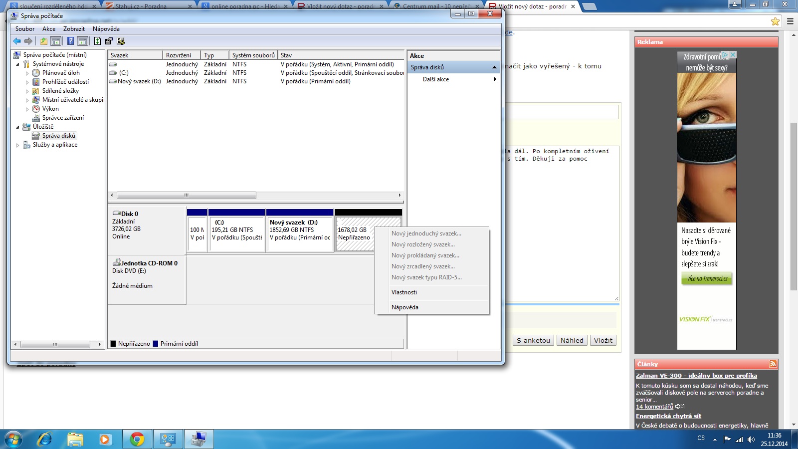

Přidat otázku mezi oblíbenéZasílat nové odpovědi e-mailem hdd 4tb win7 rozdělený na C 200gb, D 1,8tb a zbytek 1,6tb nelze přiřadit
Prosím o pomoc, poskládal jsem si novou sestavu, při instalaci win7pro bylo vyčleněno pro systém 200GB a instalace pokračovala dál. Po kompletním oživení pc jsem chtěl rozdělit zbytek disku, na nový svazek šlo nejvíce přiřadit 1,8tb a zbývajících 1,6tb nejde přiřadit. Prosím co s tím. Děkuji za pomoc

No kamo a asi ti to ani nepojde dalej lebo ak mas disk vacsi ako 2TB tak mas problem vtom ze ho musi…

umí to i W7.. http://www.sevenforums.com/tutorials/186875-uefi-u nified-extensible-firmware-interfac…

hmmm.. ja co viem tak to Windows 7 nevie. Ale tak dobre ked to dokaze tak fajn... :puff:

No tak či onak budes musiet vymazat Windows a zase vsetko instalovat od zaciatku lebo musis zmazat v…

a ještě předtím nastavit v BIOSu UEFI boot.

GPT oddíl jde nastavit při instalaci win7? UEFI je v biosu zapnuté už od výroby

nejspíš to jde zkusit prevest pres nejake free bootovací cd a pak zkusit instalaci win7 znovu.uz nev…

Už jsem to vyřešil, když jsem disk převedl GPT tak se ukázal celý, ale windows tam nešel nainstalot,…

A máš v BIOSu nastaveno UEFI? Jinak na GPT systém nenainstaluješ (teda nainstaluješ, ale bude to pro…

převádět určitě nic, protože během instalace si W7 musí vytvořit nové tři (!!) oddíly. poslední

Děkuji, návod jsem použil, ale pak na disk nešel nainstalovat nainstalovat win7.

pokud jsi návod "použil", tak jsi musel bootovat v UEFI režimu, musel jsi mít správně nastavené UEFI…

No kamo a asi ti to ani nepojde dalej lebo ak mas disk vacsi ako 2TB tak mas problem vtom ze ho musis zmenit na GPT aby si mohol vidiet aj pouzivat celu cast Disku.
Iba Windows 8 a 8.1 mozes instalovat na disk ktory je vacsi ako 2 TB ! Windows 7 nenainstalujes na disk s GPT ale iba MBR.
Takze bohuzial mas dve moznosti bud:
1. Si nainstalujes Windows 8 aleb 8.1 na tn tvoj 4TB disk
alebo posledna moznost
2. Si Windows nainstalujes na iny disk a ten 4TB budes pouzivat ako ULOZISKO
nejspíš to jde zkusit prevest pres nejake free bootovací cd a pak zkusit instalaci win7 znovu.uz nevim cim jsem to prevadel mel sem stahle dve cd a neslo o systemovy disk.
pokud jsi návod "použil", tak jsi musel bootovat v UEFI režimu, musel jsi mít správně nastavené UEFI instalační médium a disk musel být prázdný. A samozřejmě W7 x64
edit: ujasni si, co je to UEFI boot, protože většinou dochází k fallbacku do legacy bootu.
