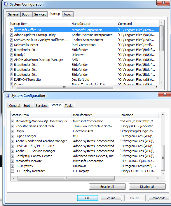

tak v první řadě se snad koukneš do msconfig (případně taskmgr.exe, pokud se jedná o W8 a vyšší), ne…

Trošku nerozumiem teraz čo ste napísal ale na config som sa kukal na startupy ale nič zlé som tam ne…

Zakaz: Bloody2 Rockstar game social Club Origin 4x bitdefender tam taky být určitě nemusí

bloody2 je moja myška... a z tychto 3 veci neviem či by to niečo spôsobovalo

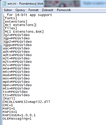

tak v první řadě se snad koukneš do msconfig (případně taskmgr.exe, pokud se jedná o W8 a vyšší), ne?
edit: je jen 5 umístění, kde se dá umístit program pro spuštění po startu:
1. registry (několik klíčů)
2. složka "po spuštění" v nabídce start
3. naplánovaná úloha
4. win.ini
5. služba
