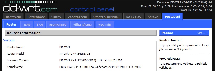

Tyhle problemy jsem mel taky,stejny router +- po pul roce zacal delat stejnou neplechu :-p,me pomohl…

Na DD-WRT? Což znamená třeba tohle: http://vrchlabee.net/instalace-dd-wrt-na-router-tp -link-tl-wr84…
jirka2142 27.12.2014 01:14
jirka2142
Ano ,ale je to podobny navod jako kdyz si odkliknes skryty odkaz DD-Wrt ;-)http://dfarq.homeip.net/2…
