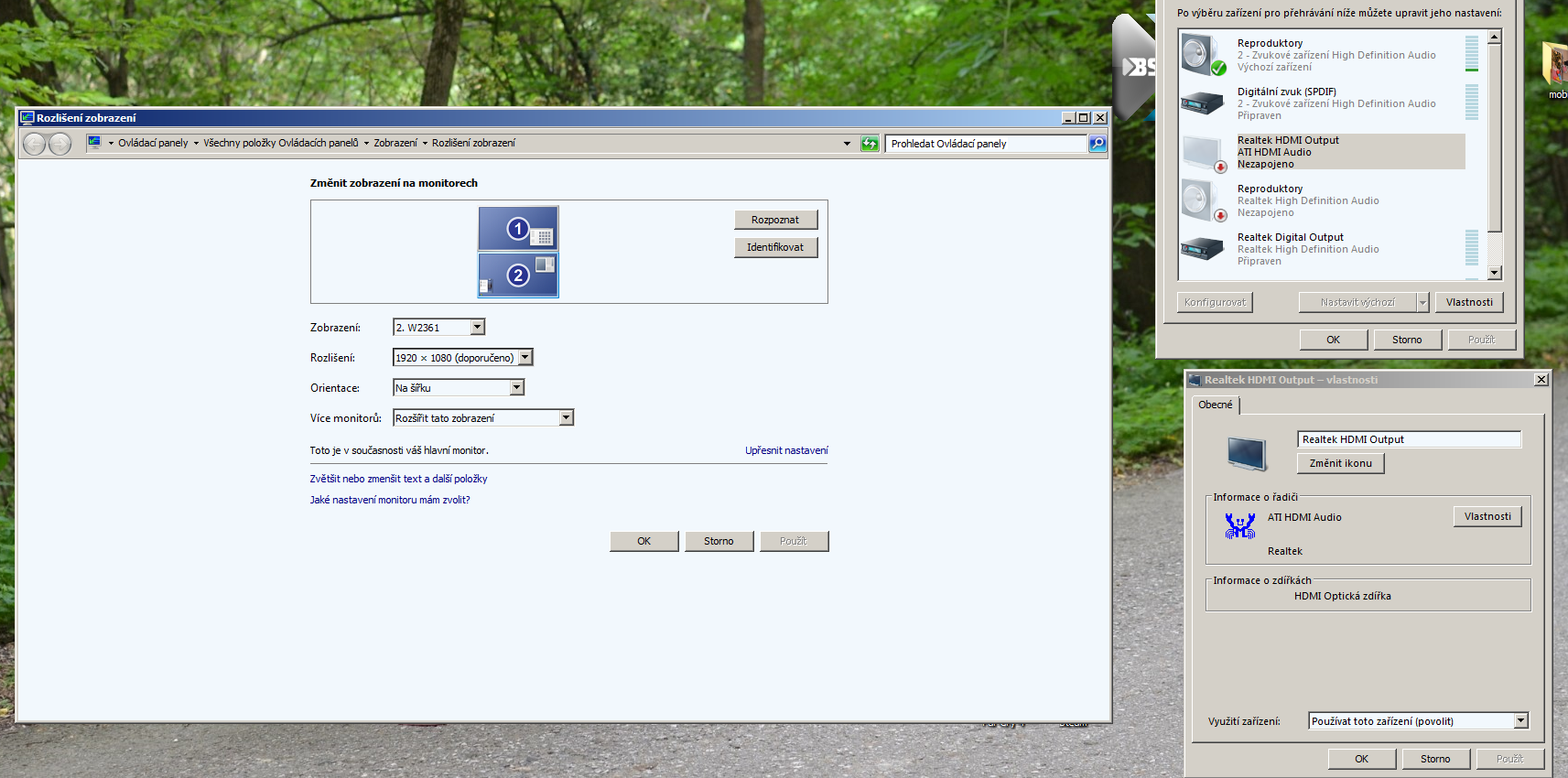

jezekhifi
Nepomohlo... pozrel som tie vlastnosti a je to povolene. pozrite ešte foto v prilohe.

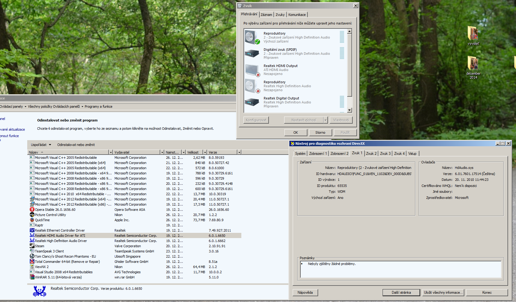

Wikan 26.12.2014 17:04
Neviem, lebo neviem ktoré všetky tam majú byť. Pozri pls tie dva obr. čo som pridal možno na to príd…

Tommy-T
Z těch obrázků se toho moc poznat nedá. Vzhled jako ve Windows 2000 máš přepnutý schválně?
Wikan 26.12.2014 17:13
áno, mám Win7 Ult.

Tommy-T
Takže už som to spravil, pomohlo odinštalovať komplet AMD CCC, stiahnuť nové a nainštalovať, škoda ž… poslední
