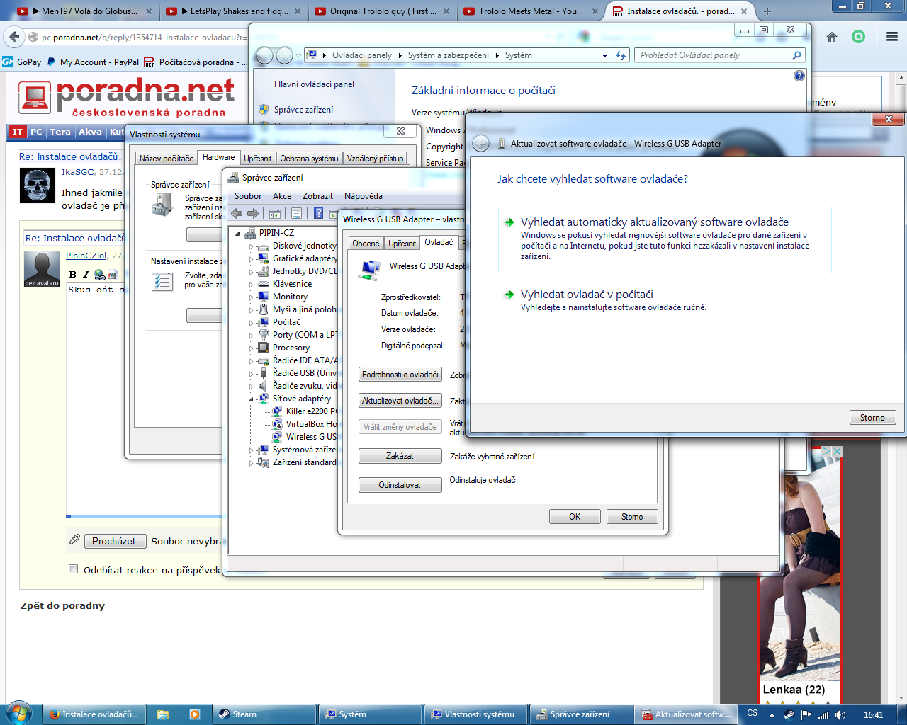

Ihned jakmile kliknu na odinstalovat driver tak v pravo dole vyskočí ikonka instalace ovladačů a sek…

Skus dát správce zařízení - aktualizovat - vybrat cestu k driverům

PipinCZlol
Jop právě jsem to zkoušel. Problém je v tom že mi to najde seznam asi 12ti driverů, prvnim z nich js…
