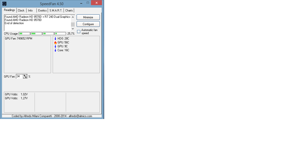

Zkontroluj teploty, zda se to stíhá chladit (podtaktování při přehřátí).

Jak mám zkontrolovat teploty ? Je na to nějaký program ?

Grafická karta má bez zapnutých aplikací 57C, HDD 30C a procesor 7C. Takže kvůli té grafické kartě t…

7? To hraješ venku? Změř v zátěži.

V zátěži je to takhle: (napíšu přesně tak ja je to tam) HD0:28C GPU:56C GPU:10C Core:20C

Což je evidentně nesmysl.

Ano, vypadá to že ten program ukazuje špatné teploty. Stáhnu si jiný. poslední
