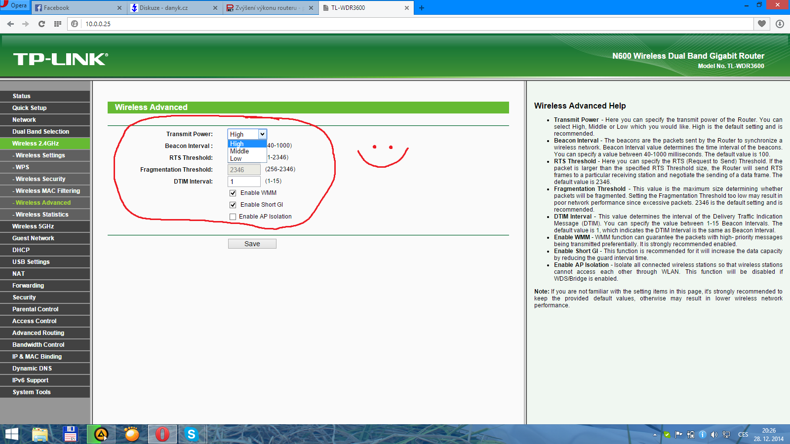

Stačí dať pokročile nastavenia a v každom routri sa dá nastaviť sila signálu Mohl bys mě navést, kd…
IQ37 28.12.2014 20:09

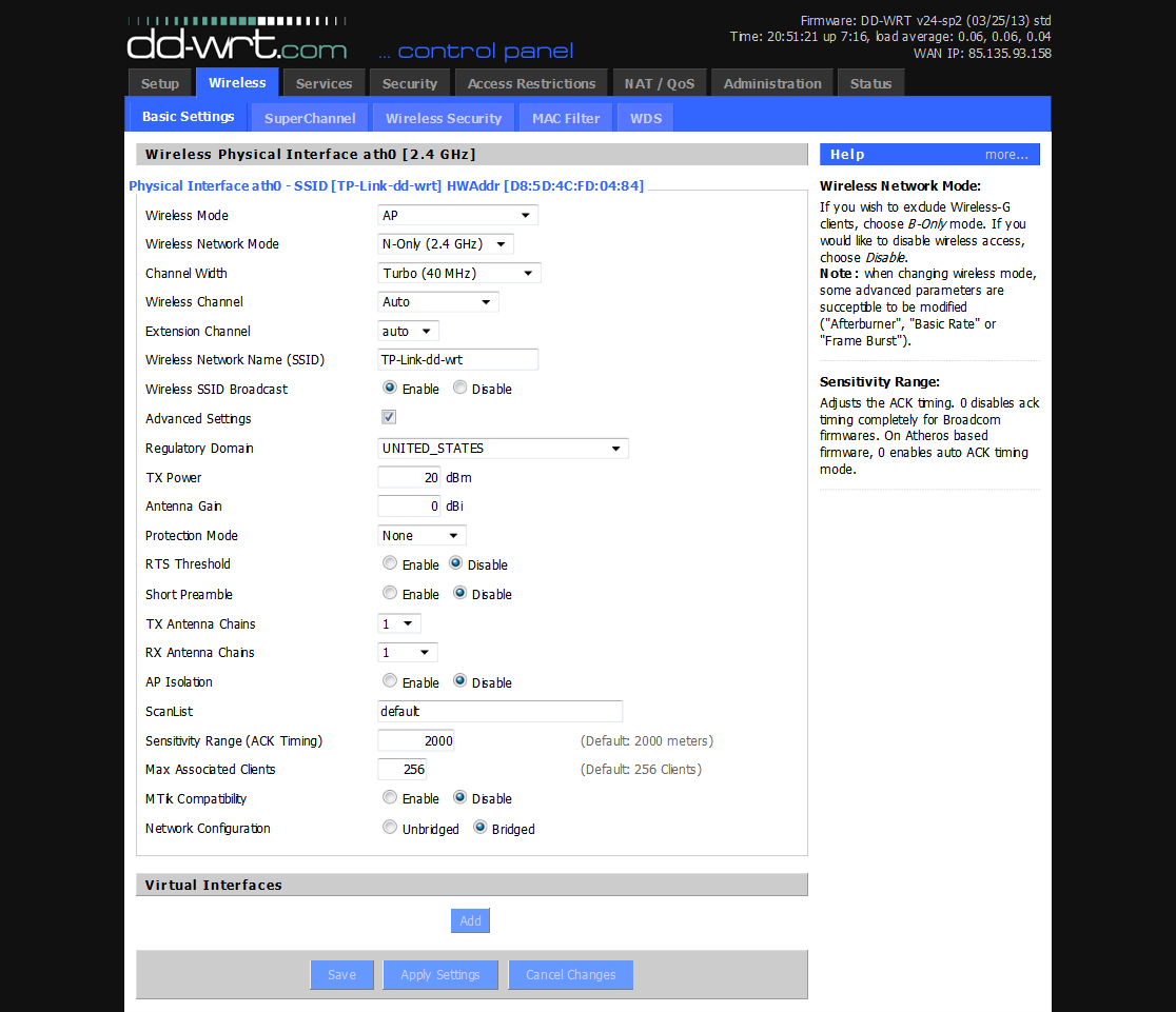

Síla signálu asi né, ale dá se nastavit vyzařovaný výkon, viz. skrýnšot.
antibalda 28.12.2014 20:30
antibalda
Já na tom mám jiný firmware, je to ukryté v rozšířeném nastavení (pokud jsou to ty dBm). Nikdy jsem…
IQ37 28.12.2014 21:12
