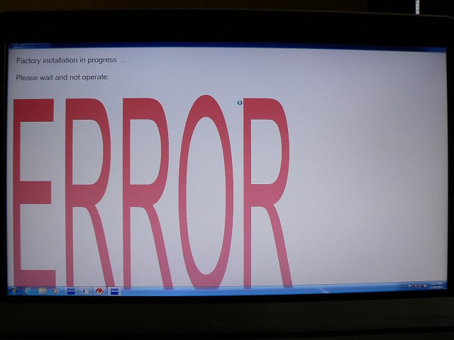

Máme notebook Asus N55S cca 3 roky starý a včera po zatuhnutí systemu a restartu to začalo dávat jen nabídku "Spustit běžným způsobem" a "nouzový režim", ". Ani po jedné z voleb se nic lepšího nestalo, než že notebook restartoval a hláška se opakovala....tak pořád dokola. Po obnovení systému přes F9 probíhala přeinstalace automaticky bez problémů ( několik restartů ) až do nějaké fáze přeinstalace a opětovnému zatuhnutí systému. Po vypnutí a zapnutí notebooku to zas dává jen ty dvě hlášky , před kterými krátce problikne modrá smrt ( je to tak krátké,že se z toho nedá nic přečíst). Je možné, že odchází HDD, nebo může být problém ještě v něčem jiném.

Vyzkoušel jsem instalaci z CD - instalace Ok, nějaké restarty a po prvním nastartování kompletních W7 - kolize.Tady to nenabízelo ani možnost nějakého spuštění. Jen blikal kurzor vlevo nahoře a dokolečka jen samovolné restarty.
Teď zkouším ještě jednou opravu ze zálohy přes F9. Jestli se to povede, zkusím příkazovou řádku tam. Potom už jen ten jiný HDD - mám ho ze starého notebooku, snad to bude kompatibilní.
