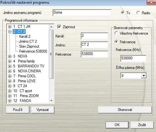

Koukám do toho nastavení, ale nikde nastavení frekvence není, teda až na to manuální, to jsem zkouše…

zkus to nastavit ručně: channelsfrequency.html tady si najdi co chytáš:mapmux.html

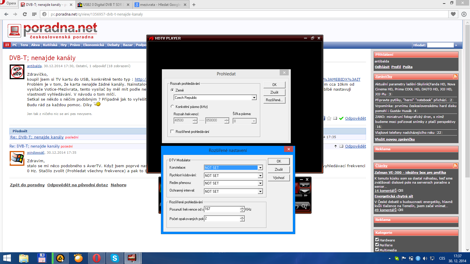

Ok, frekvence je jasná, ale co třeba s tím DTV Modulátorem ? Co tam mám vyškrtat, tam mi to přijde n…

DVB-T signál v pásmu UHF má jak známo 8Mhz, v pásmu VHF3 pak 7MHz. V tomto rozsahu využívá systém DV…

Jojo, díky, přečtu si to ... jinak, teď jsem si stáhnul ještě nějaký program, který by měl taky obsl…
