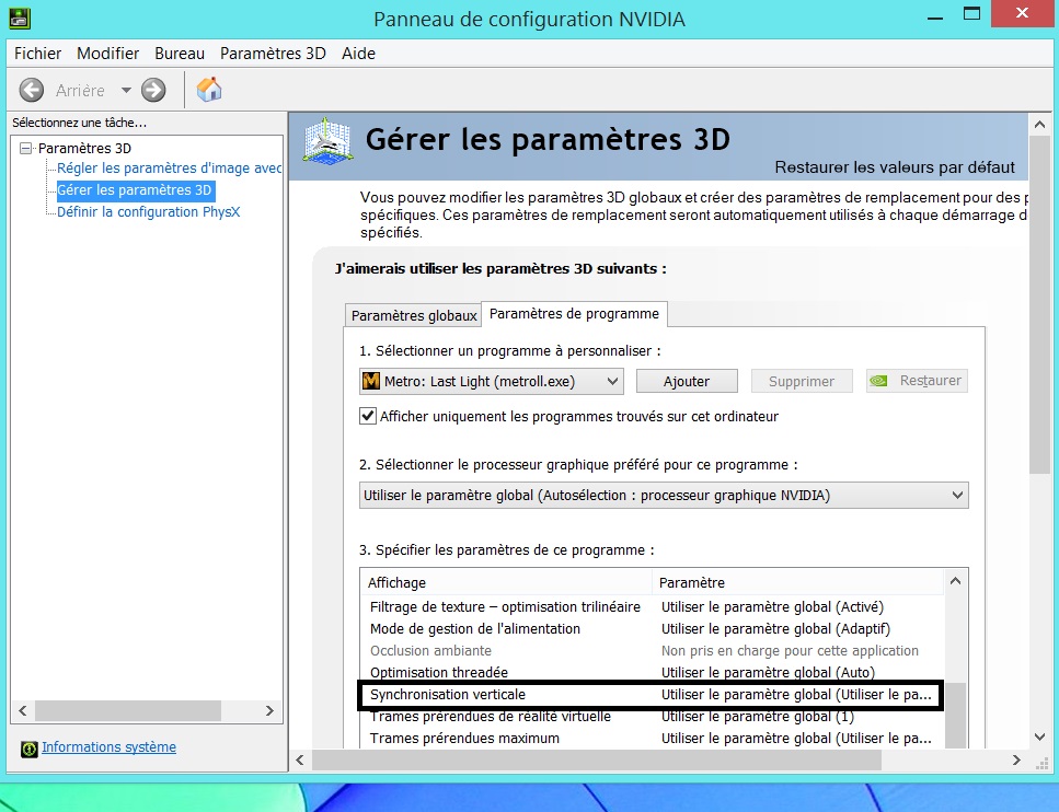

Ahoj,mám dotaz. Mám kartu GTX 660 Ti a když mám vyplý V-sync,tak mám screen tearing. Když ho ale zapnu,screen tearing zmizí,jenže to zase hra jede chvilku 60 FPS , pak se otočím kamerou a jede zase na 30 a prostě to tak skáče a dost mi to vadí. Teď jsem se dozvěděl , že Nvidia karty mají nějaký Adaptive V-sync , chci se zeptat, co to dělá a v čem je to jiné než klasický V-sync ? (na googlu jsem hledal,ale je to vše v ENG ...) předem díky za odpověď

Aha,takže pokud mám 60 Hz monitor a budu hrát řekněme na ultra 50 FPS,tak bude V-sync vypnutý a hraní bude bez tearingu. Pokud ale FPS dosáhne 60,tak se mi V-sync zapne,protože 60+ už je tearing. Sice je to takové jednoduché,ale mé problémy to vyřeší ne ?
- V-Sync, v nekterych HRACH ma nastaveni, kde muze byt nastaveno na "30" nebo "60". /HALF a podobne
TiP~ V NVIDIA panelu, najed na nastaveni 3D, kde nejdi nazev té hry XXX > vertikalni synchronizace > a zvol moznost > ADAPTIVNI VSYNC
- Ve hre nastav V-Sync OFF.
