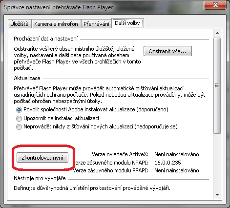

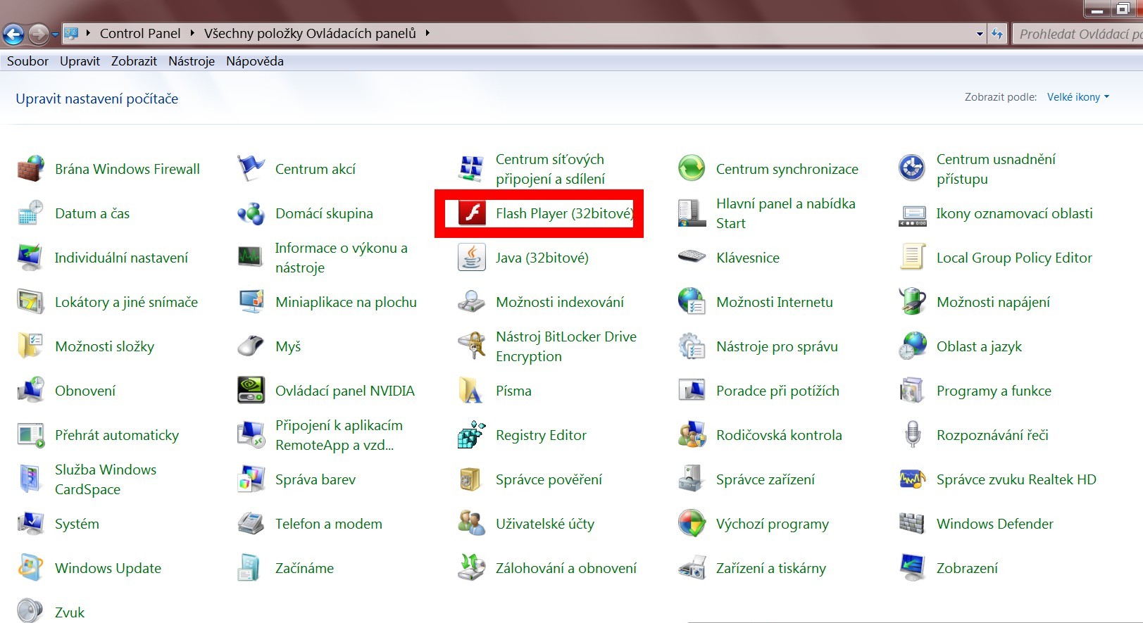

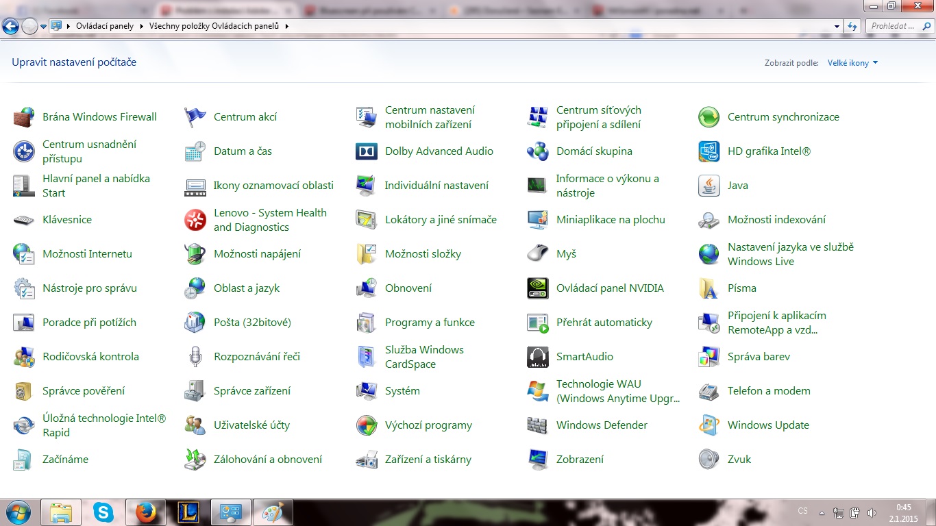

S otevřeným browserem do ovl. panelů - Flash. [http://pc.poradna.net/file/view/21062-flash-jpg]
mif 02.01.2015 00:23

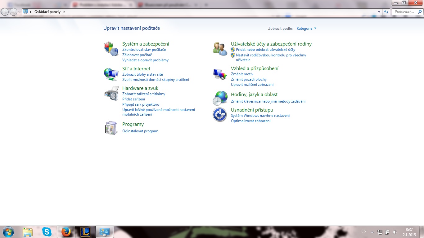

muzu se zeptat jak se presne do toho okna dostanu?
MrSimonH 02.01.2015 00:31
MrSimonH
Start - ovl. panely - flash player.
mif 02.01.2015 00:36
bohuzel v ovladacich panelech tuto moznost nemam
MrSimonH 02.01.2015 00:41
MrSimonH
[21065-flash-jpg]
IQ37 02.01.2015 00:43
Jak rikam tato moznost tu neni jelikoz flash player neni nainstalovany

V ovladacich panelech v odinstalovat nebo zmenit program nemam zadnou verzi flash playeru jelikoz je…

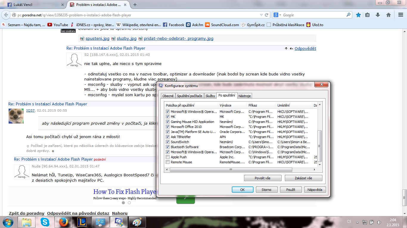

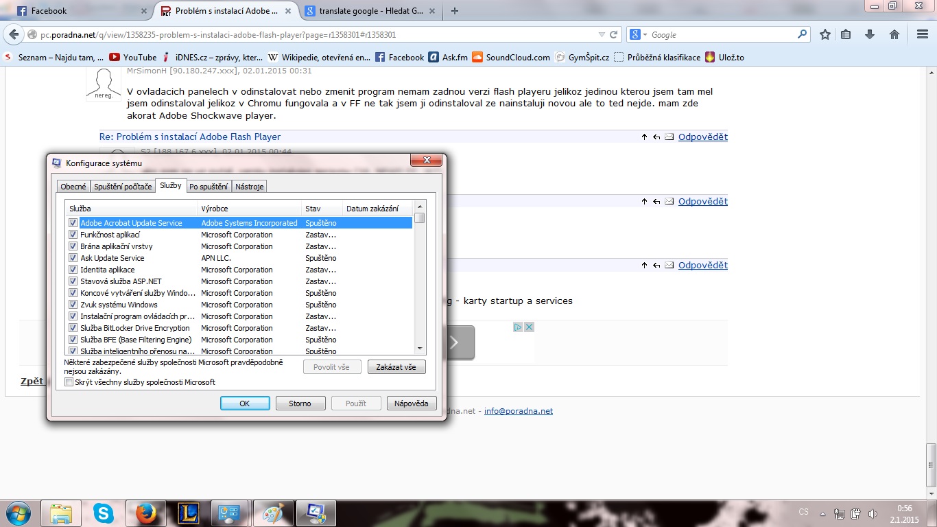

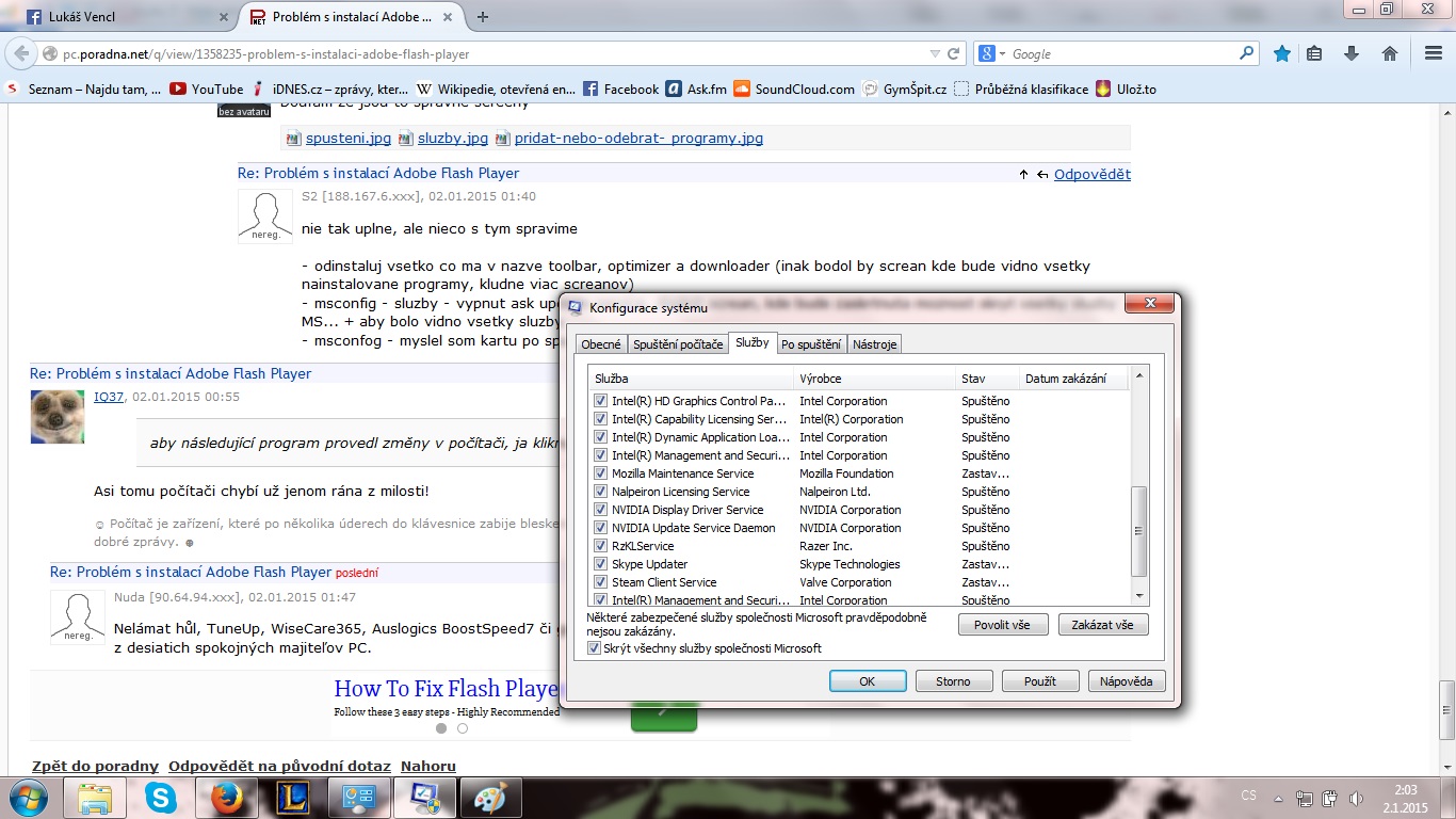

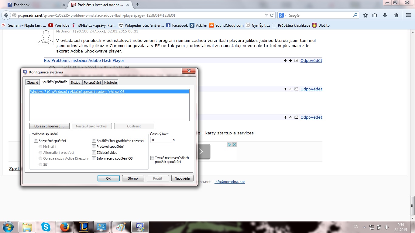

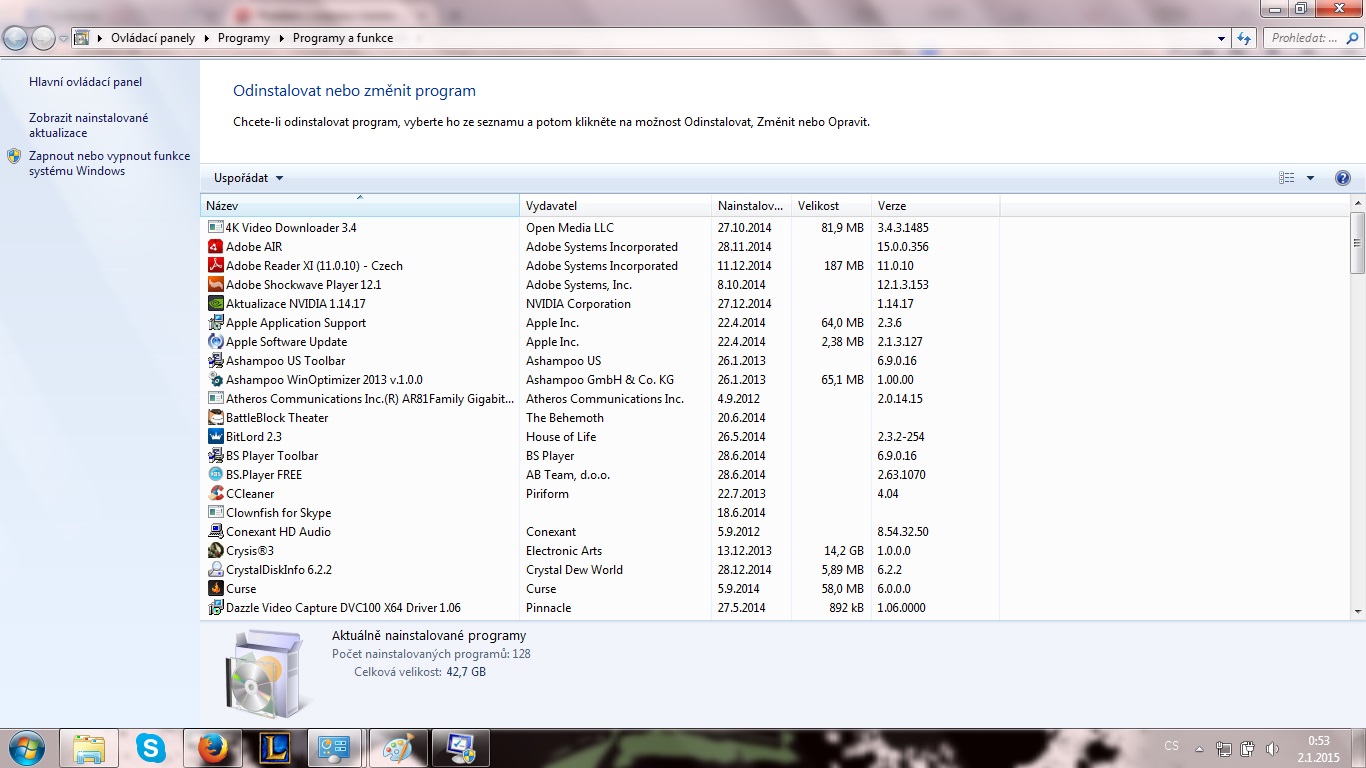

- mozes sem dat screan pridat/odobrat programy + z msconfig - karty startup a services
S2 02.01.2015 00:51
S2
Doufam ze jsou to spravne screeny
MrSimonH 02.01.2015 00:59
MrSimonH
nie tak uplne, ale nieco s tym spravime - odinstaluj vsetko co ma v nazve toolbar, optimizer a down…
S2 02.01.2015 01:40
S2

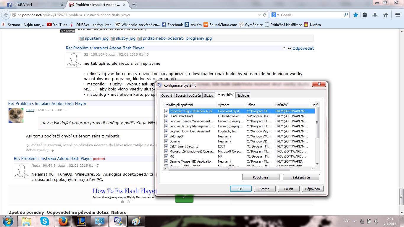

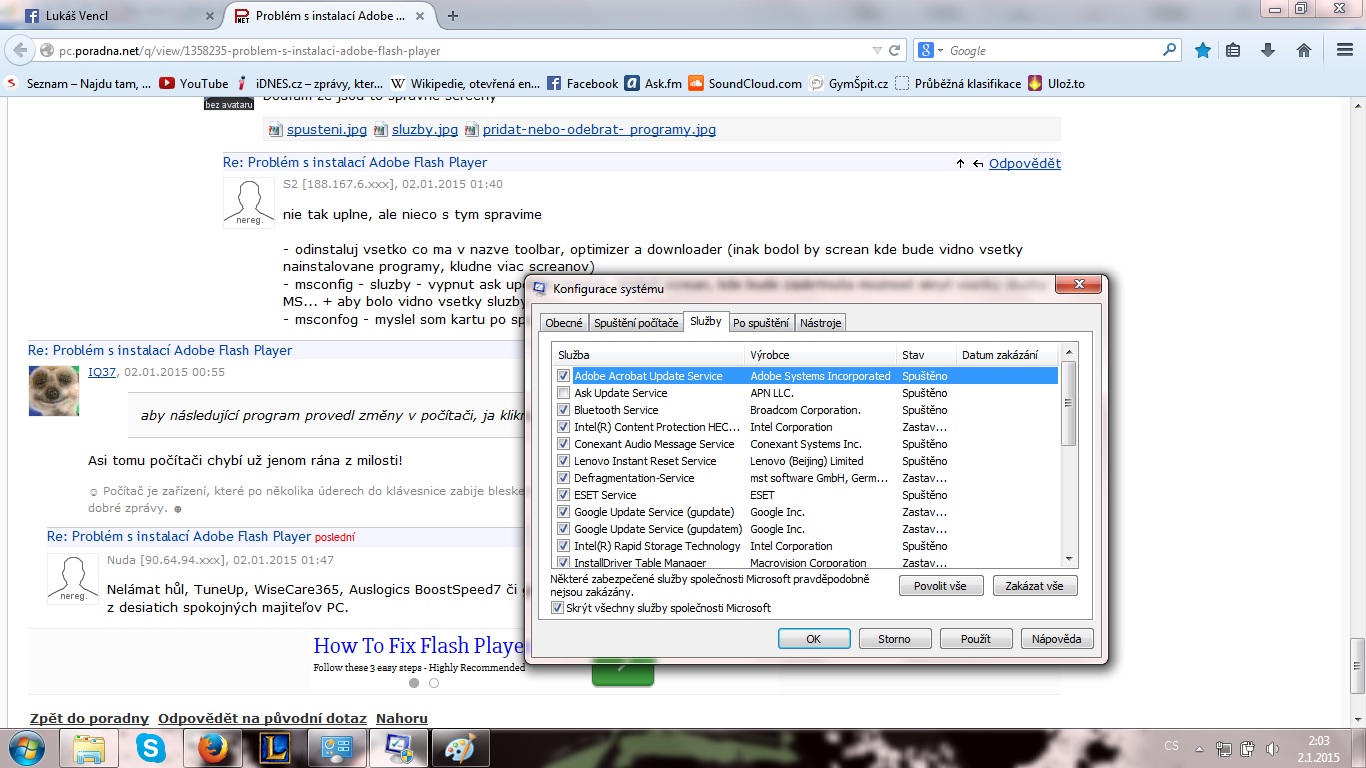

Zde jsou screeny - Sluzby bez sluzeb MS - karta po spusteni a instalovane programi dodam dnes, ale a…
MrSimonH 02.01.2015 02:11

- odinstaluj vsetko co ma v nazve toolbar, optimizer a downloader (inak bodol by screan kde bude vidno vsetky nainstalovane programy, kludne viac screanov)
- msconfig - sluzby - vypnut ask update service, doplnit screan, kde bude zaskrtnuta moznost skryt vsetky sluzby MS... + aby bolo vidno vsetky sluzby
- msconfog - myslel som kartu po spusteni - cize doplnit
Zde jsou screeny
- karta po spusteni

Ashampoo US Toolbar a BS Player Toolbar nejdou odinstalovat

- v sluzbach niesu potrebne zmeny
- programy po starte - mohol si tu tabulku aj rozsirit, aby bolo vidno nazvy suborov a cele cesty
- zatial odskrtnut MS Office 2010, JAVA..., Ask ...,Logitech down..., Domino, VMSnap3
