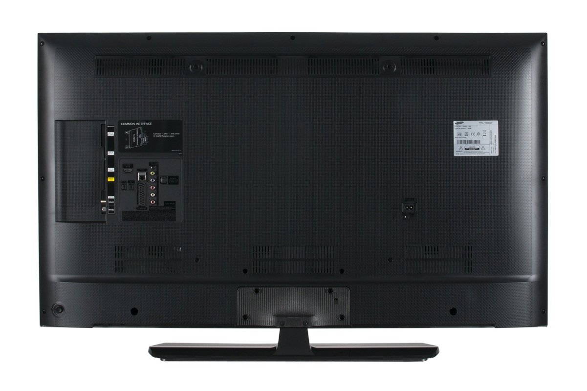

Koupil jsem si tuto tv samsung-ue48h5570 a chci na ní marně připojit tyto reproduktory Logitech X-530.
Zkoušeli jsme to klasicky do výstupu do sluchátek,ale hraje jen 2.1 .
Pak mám ještě redkuci kde všechntři jacky jdou do ní a vychazí dva cinche které jsem zapojil do tv a nic :(
Díky za rady
To bude tím, že tv je stereo. Z toho 5 ti kanál neuděláš!
a co jiného by mělo hrát,když tv je stereo?
No já myslel ,že když má DTS Premium Sound 5.1 tak pujdou 5.1 bednicky
Pujde, ale z optiky (a za predpokladu, ze prehravas porad, ktery tech 5.1 ma - vysilani/ext. hdd a pod.).
No a což žádnej program obvykle nemá.
Zalezi, co prijima. Zrovna koukam - Nova HD, Prima HD, Prima Cool HD, Nova Sport HD, a dalsi, vse v 5.1.
Netusim, co ma za prijem (ma to DVB-T, DVB-S a DVB-C tuner).
Musi akorat mit prevodnik z optiky na analog (koukam, ze u tech repro se pouziva jakasyk propojka)...
ja to hlavne chci na ps4,takze jenom pres ten optickej kabel?Jinak to nejde? Pres ty cinche nebo nejak do tech sluchatek pres nakou redukci?
Netusim, co ma PS4, manualy snad od toho mas, nebo se podivej...
http://www.pchelpforum.com/gaming/120389-logitech- x530-speakers-ps4.html
Jestli vidim dobre, tak stejne budes potrebovat ten prevodnik optika -> analog...a nebo tu PS4 propojit pomoci HDMI s TV, pak audio vytahnout z TV...a nebo ta PS4 by snad mela mit konektor na sluchatka, tak pak z nej.
Ale pokud chces 5.1, tak pouze z te optiky...at uz z TV, nebo te PS4.
