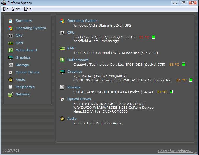

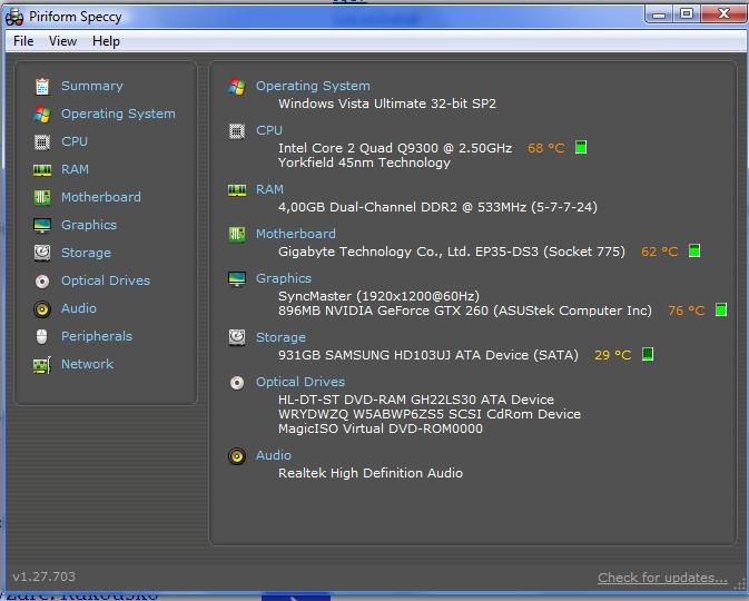

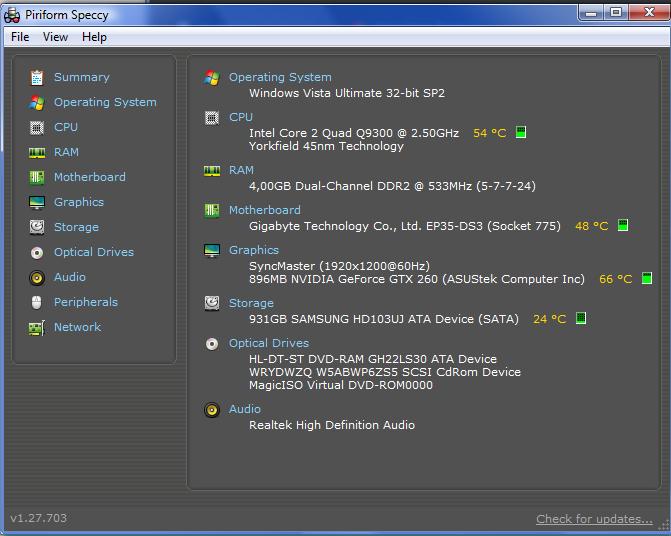

HW je v přiložrných souborech níže i s teplotami
toms21 04.01.2015 23:53

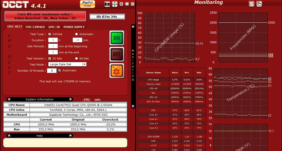

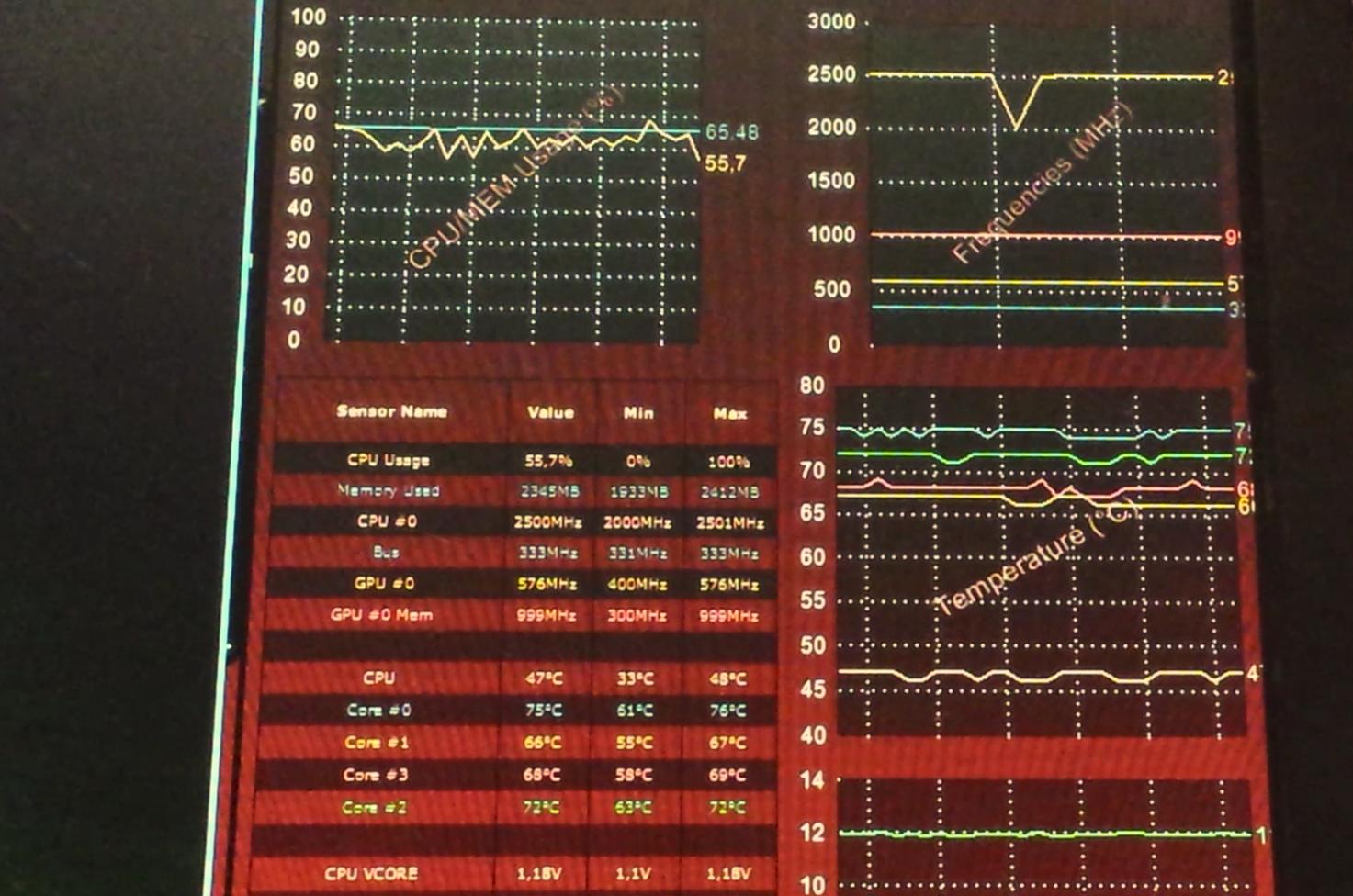

Spíš to bude tou teplotou. Toto je při spuštěném prohlížeči...jinak nic dalšího spuštěné není

Toto je při spuštěném prohlížeči...jinak nic dalšího spuštěné není Mal si dodat teploty v zatazi, t…

Vím co jsem měl, ale když se teplota bez zatěže pohybuje na tehle urovni, tak mi nerikej ze s maxima…

Ano, teplota bude urcite vyssia, presne hodnoty mozeme tipovat. Uz si otvoril PC? Ako to vyzera vnu…

68C CPU v klidu tak to je extrém,v zátěži se to pak kousne se nedivim...Mas mizerný chlazení.

Má to teda teplý jak cecek...

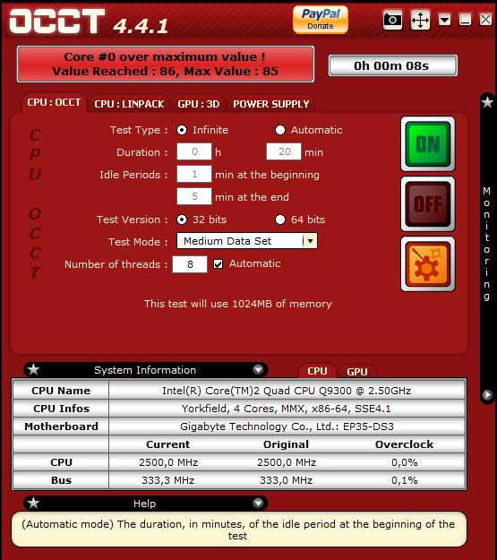

- vyfukaj chladic CPU, chladic na VGA, vyfukaj zdroj, proste cely PC od prachu a skus znovu zmerat t…

Zkoušel jsi to "měřit" i nějakým jiným softem (zkus AIDA64 - Senzory)? Máš hodně teplou i základovku…

No ten CPU jak si postnul těch 54C jestli to je v klidu je pořád hodně to nemá ani muj Athlon X2 520…

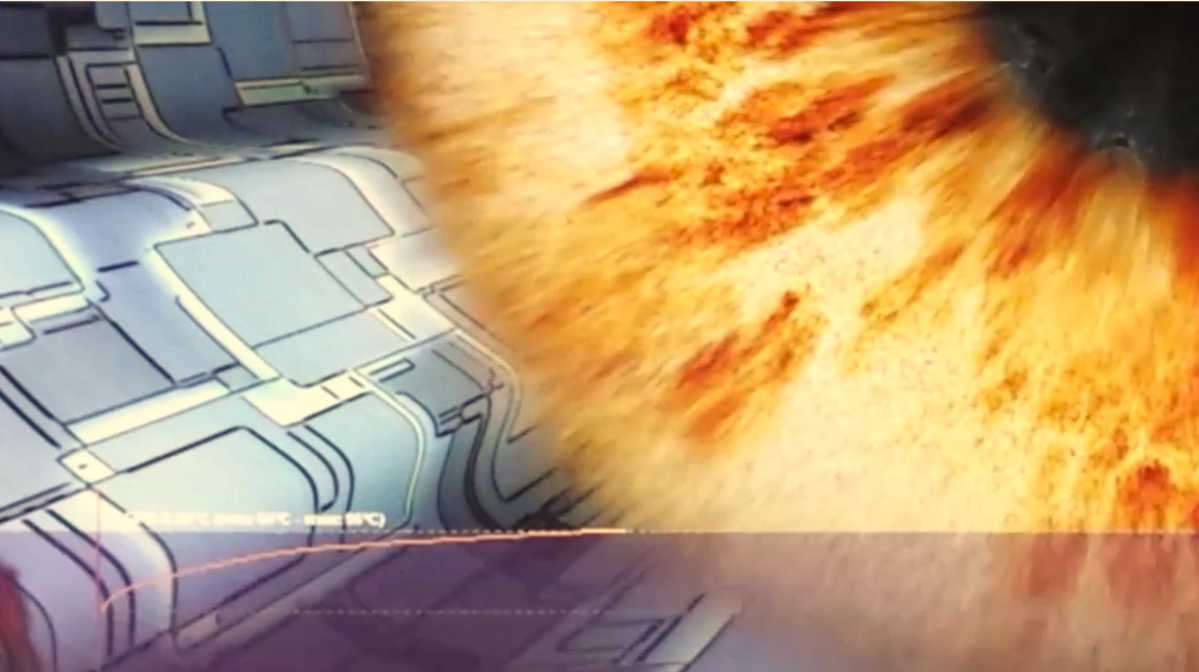

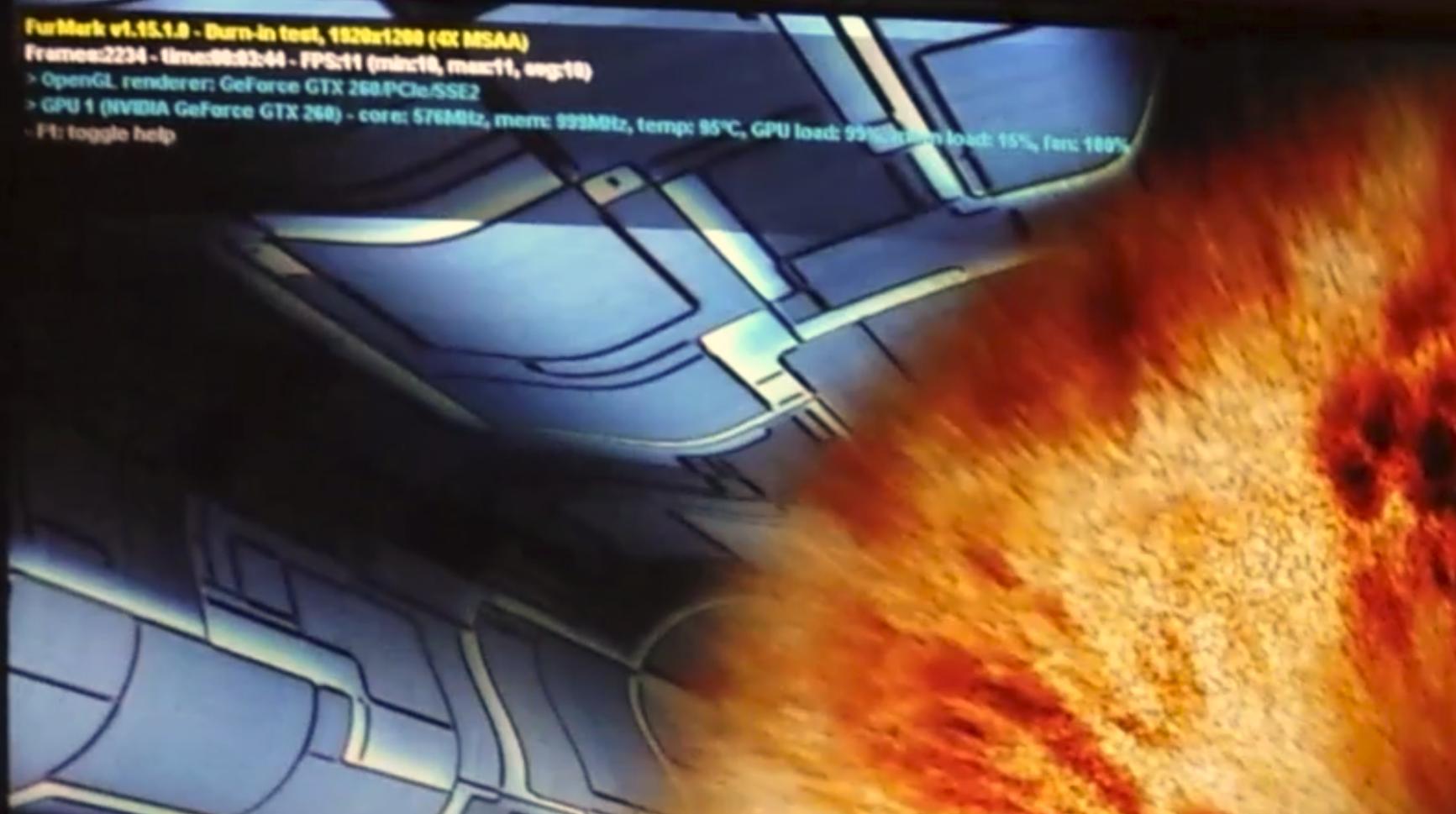

myslim si ale ze to bude necim jinym...tohle je snimek cca 0,5sec pred zamrznutim
toms21 06.01.2015 20:09
toms21
Tak tohle vypadá na grafiku,....

Stáhneš spustíš a uvidíš co snese GPU za zátěž než se rozsype obraz.

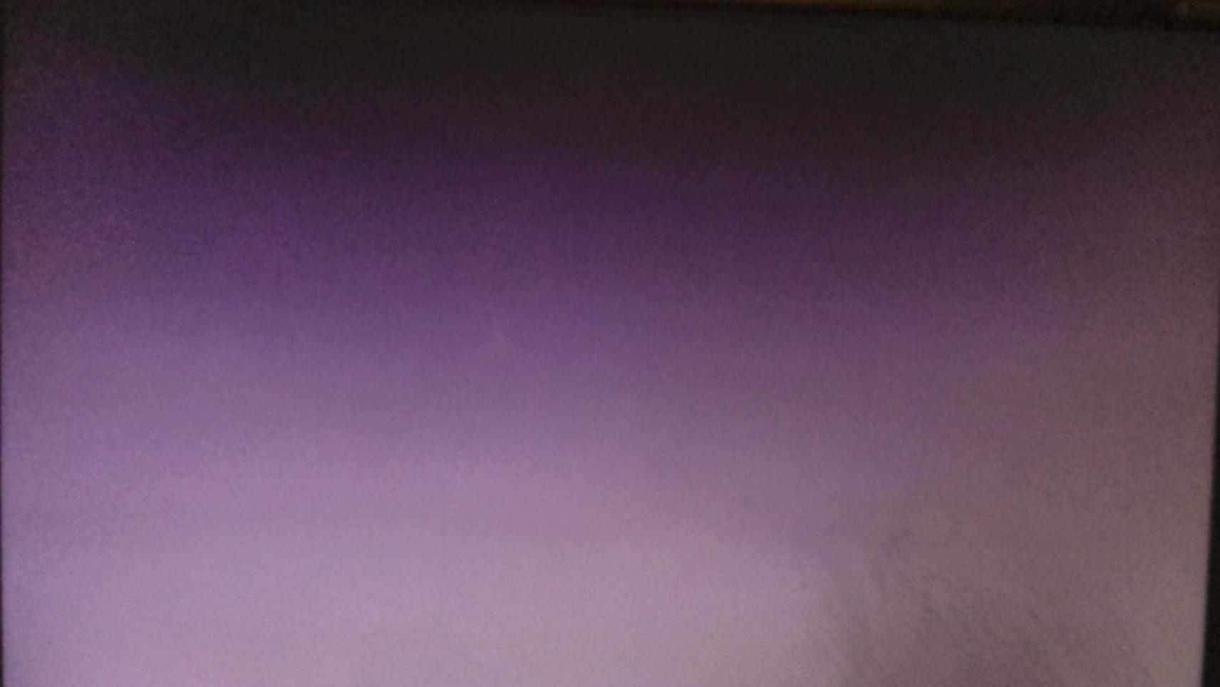

vše je při zamrznuti...u teploty je videt ze spoda uz zbarvovani...ta teplota je 95 C

Tak máš v hajzlu to chlazení GPU buď nejede ventilátor nebo vyschlá pasta.

je to pro lajka jako jsem ja opravitelny?...btw...pri hre to ale nema 95 C...nemuze to byt necim jin…
toms21 06.01.2015 21:10
toms21
Tak jestli se točí ventilátor na GPU to vidíš ,jak přepastovat GPU najdeš třeba na YT.Jestli je to t…
