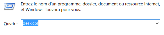

• Stiskni zaroven klavesu 'WIN + R', zobrazi se ti radek 'SPUSTIT' do neho napis: desk.cpl a zmackni…

• Stiskni zaroven klavesu 'WIN + R', zobrazi se ti radek 'SPUSTIT' do neho napis: desk.cpl a zmackni "ENTER"
[img=/file/view/21180-cpl-png]http://pc.poradna.net/file/view/21180-cpl-png[/img]
• Nasledovne by se ti melo zobrazit moznost zobrazeni, tam si vyber/vyzkousej rozliseni, které ti vyhovuje.
