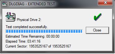

Tak pres vikend si to došrotilo zapis nulami - bez problemu. "Dlouhy" test pri kterem predpokladam projizdi cely povrch - bezu problemu.
[http://pc.poradna.net/file/view/21238-sucess-jpg]

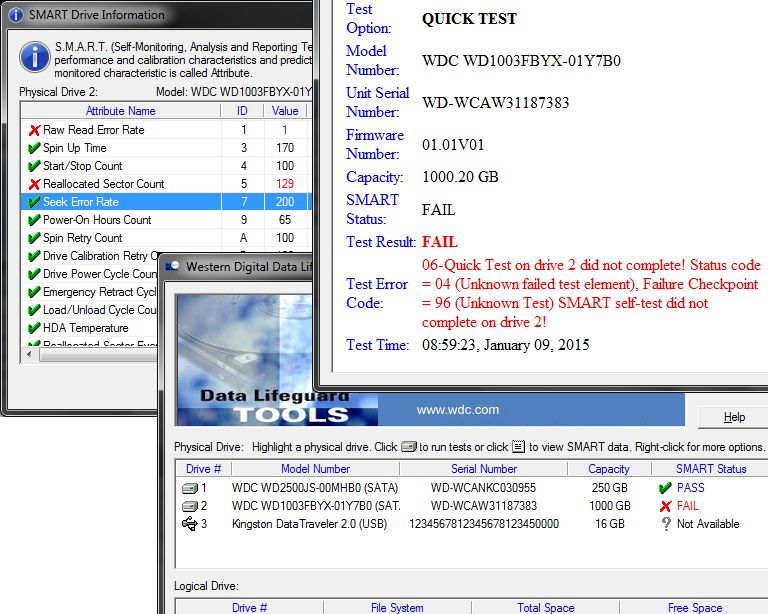

Ale QuickTest porad fail protoze SMART bordel. Krucinal - tem diskum fakt nic neni, fyzicky jsou OK, ale asi je vyhodim jen proto ze SMART si mysli ze jsou mrtve - nejde to nikam dat neb hned po POST-u se to stopne s varovanim o nutnosti vymeny harddisku a musi se dat rucne "pokracovat", ve woknech cyklicky vyskakuje hlaska o potencialni ztrate dat a nutnosti je zalohovat... Resitelne snad jedine nejakou firemni utilitou - prepsanim firmwaru, ale nic takove WD verejne neposkytuje. Tak holt zustanou lezet v polici dokud je nevyhodim :-(
