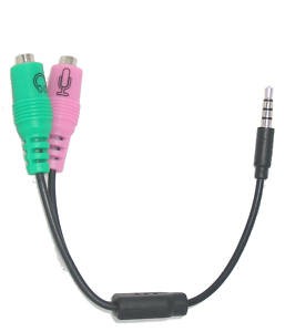

Zdravím . Vlastním notebook HP Pavilion 15-p005pc (http://www.alza.sk/hp-pavilion-15-p005nc-stribrny- d1939673.htm) , bohužiaľ pre moju nepozornosť pri kúpe som si nevšimol že tento notebook má len 1 jack . Najprv som mal slúchadlá s mikrofónom , ktoré som sa snažil zapojiť ... kúpil som si konektor , avšak to bola chybná kúpa nakoľko sa do toho nevyznám ... Tak som si dnes kúpil čisto len jednoduchý a pomerne lacný mikrofón Trust Starzz s myšlienkou , že to má už len jednu koncovku , takže to určite pôjde . Bohužiaľ stále nejde ... Preto si chcem už tentokrát dať poradiť ... Hľadal som na internete , ako spojazdniť ten mikrofón a našiel som PC Headset adapter . Tak sa vás chcem spýtať , či mi to už určite pomôže . Prípadne ak nie , tak čím/ako spojazdniť ten mikrofón alebo Headset .

Pokud máš kombinovaný konektor pro sluchátka i mikrofon (což určitě neopoměli zmínit v návodu k tvému notebůku), tak pomůže tohle

http://www.alza.cz/audio-4polovy-3-5mm-jack-2x-3-5 mm-jack-d341926.htm
V návode píšu :
"konektor zvukového vstupu (mikrofón)/ zvukového výstupu (slúchadlá)"
Takže to bude ono :) Ďakujem , veľmi si mi pomohol ...

Obsahuje "3,5" audio combo jack", takže potřebuješ nějakou redukci jako tuto:
