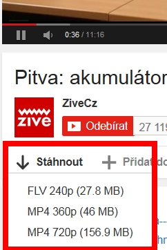

Možná že převod funguje, akorát že nepřevádí. Dvě hodiny 350 MB?! To děláš na kafemlejnku?
Pokud bys měl Firefox s rozšířením Download YouTube Videos as MP4, měl bys po problému.
