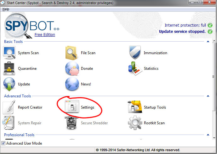

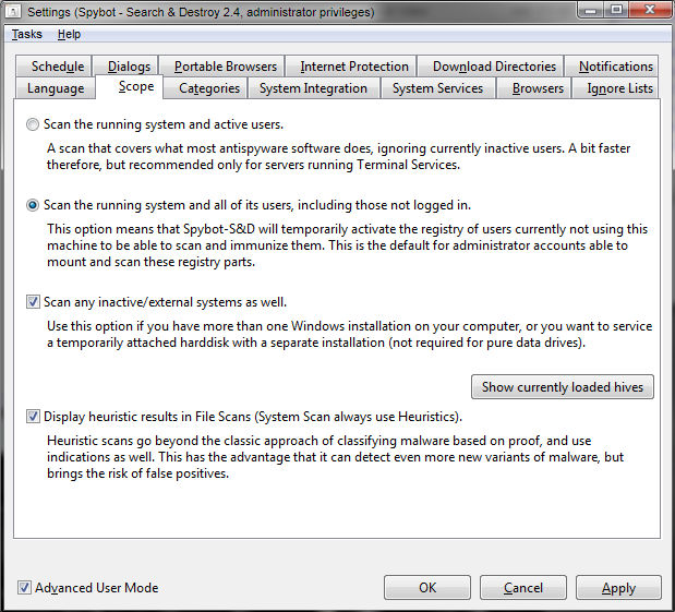

- prekontroluj si system na malware, niektore typy trojanov spustaju skripty, ktore menia nastavenia prehliadacov (proxy a konfiguracne skripty)
- pouzi mbam a spybot portable
- mabm - mwb-download - stiahnut, nainstalovat, zaktualizovat, urobit uplny sken, to co najde - odstranit
- http://portableapps.com/apps/security/spybot_porta ble - stiahnut, spustit ten subor co sa ti stiahne, dat instalaciu - nenainstaluje sa, len sa rozbali, spustit SpybotPortable.exe, zaktualizovat - spustit aktualizaciu 2x, nastavit program vid obrazova priloha, dat scan a vsetko co najde tak odstranit
- skontrolovat si nastavenie IE, cast pripojenie, dat na automatiku a ak je tam nejaky konfiguracny skript, tak ho zrusit
- ostatne prehliadace odstranit (uplne) a nainstalovat nanovo, ale bez pouzivania nastaveni z IE ci inych prehliadacov
