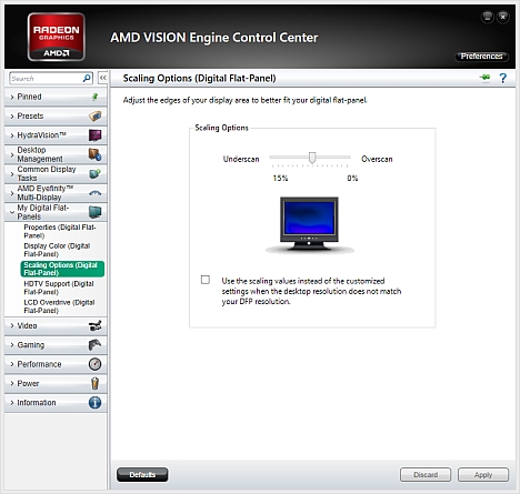

To ze si mal tie okreje je uplne vporiadku a ANO vyriesit to trebalo v Catalys control Center tam musis posunut takym pasikom az kym nebudes mat na plnej obrazovke.
A k tvojej druhej otazke = no napis presnejsie odkedy si mal bez farieb ? Ked si prvy krat ho zapol tak to bolo fajn ?! napis odkedy tie farby tam nemas co si robil/nerobil.
No.. bylo to pravda trochu zvláštní.. ty barvy při prvním spuštěním byly OK.. pak jsem se začal rýpat v tom CCC, nevím přesně co jsem dělal, zkoušel jsem toho mnoho.. nic nepomohlo.. pak jsem už ze zoufalosti klikl na křížek.. a jak sem na to klikl, z ničeho nic bylo "rozlišení" ok, pásky zmizly ale zšedla obrazovka.. a teď je všechno šedé :D
No tak musis hladat vtom CCC co si pomackal popripade v kazdej zalozke vtom CCC mas na spodku napisane Vychodzi nastaveni/ DEFAULT (v Anglictine). Tak v kazdom okienku klikni na default a resetne sa ti na povodne nastavenie ake si mal ked si instaloval tie ovladace.
Potom ak sa dobre pamatam tak chod do zloky s menom MY DIGITAL FLAT PANEL a tam by si mal mat to nastavenie aby si mal Fullscreen...
Pozri na obrazok co som ti sem dal-->
v tom nastavení jsem zkusil snad už všechno a nic.. nicméně.. nevím jestli to nějak pomůže.. ale prostě teď mám vedle sebe zapojené dva monitory.. jeden HDMI a druhej VGA.. HDMI bez barvy ale VGA uplně v pohodě barvy.. jsou zapojené prostě najednou.. takže fakt nevím čím by to jako jinak mohlo být už :D
