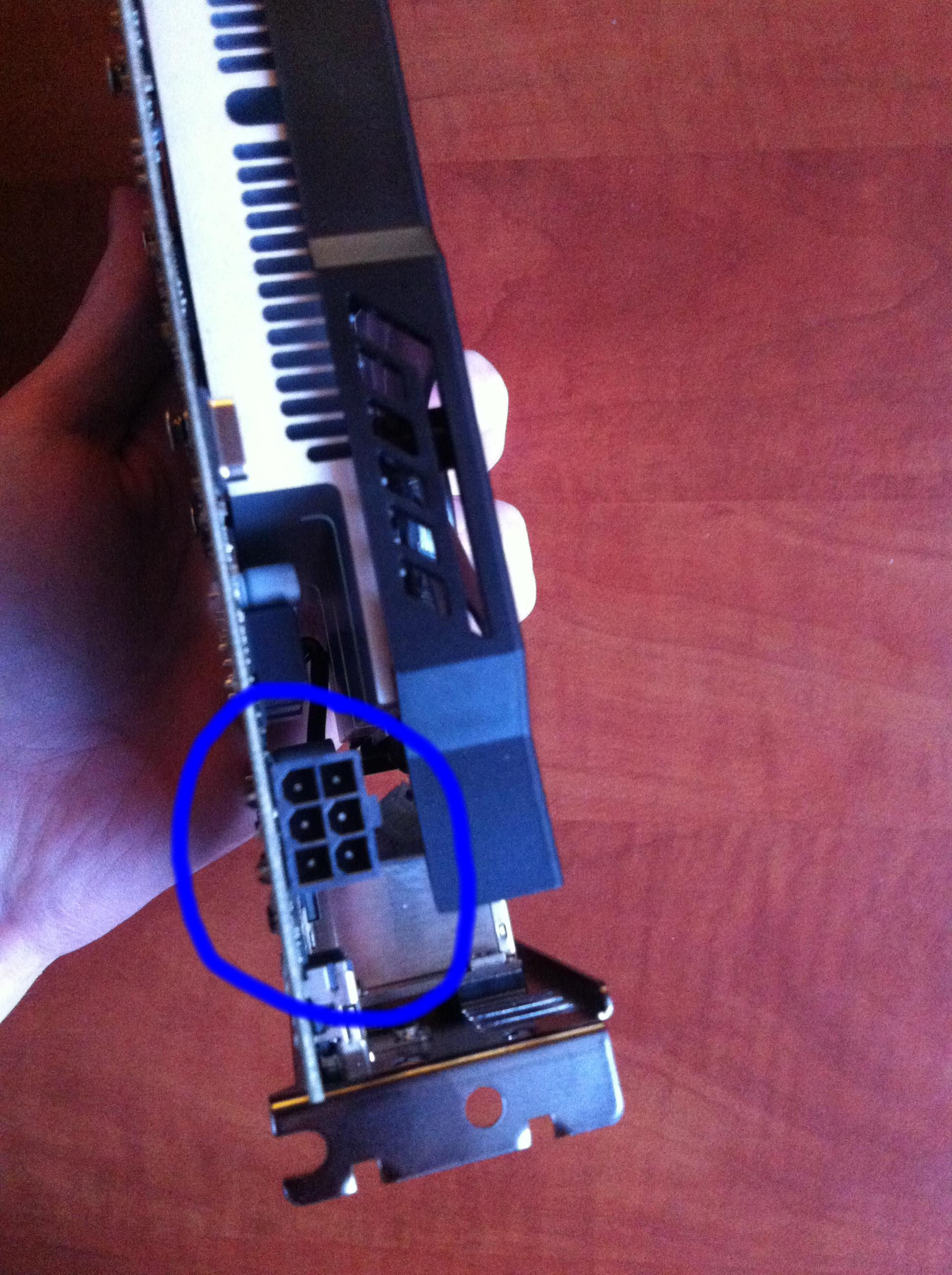

Ahoj, mám od dnešního dne koupenou novou Grafickou kartu - ASUS GTX750TI-OC-2GD5. Původně jsem myslel že montáž bude záležitost na 3minuty, ovšem nastal problém.
Kartu jsem zackvaknul do slotu, připojil napájecí kabel. Zapojil napájecí kabel od PC a zapojil monitor DVI kabelelem do slotu karty a do monitoru koncovkou hdmi.
Spustil jsem PC, najela hlavní BIOS obrazovka HP, všiml jsem si že na kartě se rožla zelená dioda jak jsem zapojil kabel. Při zapnutí to stojí na obrazovce biosu a nic se neděje, jde slyšet jen pípání.
Karta poté v intervalu as 1minuty +/- 4pipla, každé pipntí má za sebou další v rozmezí asi 30vteřin, při čtvrtém pípnutí je za ním 3x rychlé pípnutí a pak se vypne monitor jako kdyby v něm nebyl kabel a přeskakuje z HDMI na HDMI2 poté na VGA.
Taky mě napadlo že v manuálu píšou že pokud je na kartě přídavné napájení tak ho mám zapojit, ovšem není tam žádné.
Aktuálně ted používám integrovanou kartu takže alespon můžu nějak pracovat.
Díky

Power Consumption up to 150W 1 additional 6 pin PCIe power required Nic?

- ale ta karta ma PCI-E nap. konektor, a teda ho treba zapojit, i ked neviem na co ho tam vlastne da…

Na te karte nevidím žádný jiný slot na zapojení kromě toho 6x, nebo mozna je to spatne zapojené a ch…

Ano ten odkaz z alzy to je presne ta stejná karta, kupoval jsem ji i na alze. Tady jsou fotky B2iG8,…

Však to je klasické napájení jako u kazdé karty. Tam to mám zaplé samozřejmě 6x pinem. Není možné že…

Nerozumím, já psal že to mám zapojené tím 6pinem do slotu z 6pinem. Nevím jak jinak to zapojit. Dočetl jsem se že ty 4pípání mužou znamenat chyba refresh pameti nebo casovac system neni v provozu. Viz odtud Beep_k%C3%B3d
Nekde psali že třeba pomuze vytáhnout ramky a prehodit sloty.
Na te karte nevidím žádný jiný slot na zapojení kromě toho 6x, nebo mozna je to spatne zapojené a chce to zapojit jiným způsobem. Na tom kabelu 6pinovem je jeste rozveden takový malinky ale to je k nicemu zrejme.
Tady www.alza.cz i tady www.penta.cz se píše, že to přídavné napájení tam je.
