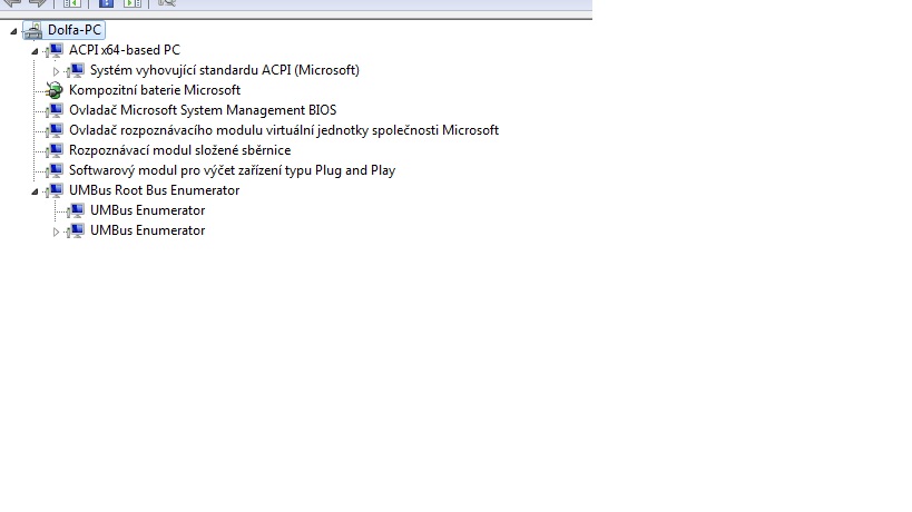

Jediný bus, který tam je, je UMBus Root Bus Enumerator. PCI bus bohužel ne ať zkoumám a otvírám skryté nebo normální.
Ja neviem co tam hladas ale mas tam vsetky zbernice, PCIe root huby atd. Pootvaras vsetko a kukas co je pod PCIe a PCI bridgami.
tohle je všechno co tam vidím, když nemám zobrazeny skryté
a tu sipku pri System vyhovujici standardu ACPI nevidis? Snad najprv otvoris system, aby si videl co je v systeme.

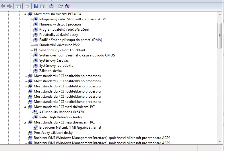

Tu jsem neviděl, omlouvám se, jsem retard.
Vypadá to, že ji nevidí
Ked tam nie su ziadne ine mosty tak tam neni to znamena ze karta je fyzicky vypnuta/odpojena od PCIe zbernice, ptz inac by tam bola uvedena. Alebo BIOS vypol patricny PCIe port. Ten BIOS to z nejakeho dovodu vypina, alebo to ma nejak blby kontakt na slote alebo co.
