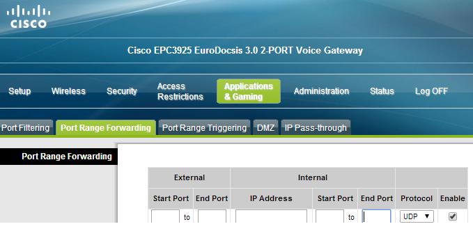

Ahoj, dík za bleskovou odpověď :) Já se o to pokoušela podle nějakého návodu. Napsala jsem IP do adresy, dostala se na stránky routeru a tam se to snažila nastavit podle tohohle: http://portforward.com/english/routers/port_forwar ding/Cisco/EPC3925/BitLord.htm.
Našla jsem si port v BitLordu a pak v Port Range Forwarding nastavila hodnoty (viz obr.)- u extrního portu
start a end jsem nastavila port BitLordu, jako IP to co mi vyplivl NotworkInfo, nevěděla jsem co do internal Port start a end (tak jsem to jednou nechala volný, pak to zkusila s tím z Bitlordu), zatrhla enable a protocol both. A stejně to nepracuje.... Kde dělám chybu?
Jaku IP ma tvoj PC vidis trebars v centre sieti u pripojenia kliknes na podrobnosti apod. Tu IP napises do internal IP.
External port start aj end napis stejne cislo, to cislo portu. Internal port skus prazdne, alebo tiez stejne cislo portu. Potom musis dat na ulozit (save apod) v tom routeri. Potom by mal ten program pisat ze je v aktivnom mode (bude ho mozno treba zavret a znovu spustit)
Tak v centrum sítí jsem to sice nenašla, ale v našla jsem to v ipconfig /all, kde za IP je v závorce preferované, jestli to má nějaký význam... Port jsem nastavila, internal port prázdný nešel, tak jsem nastavila číslo z Bitlordu, uložila, Bitlord poctivě dnes už asi pomiliónté zavřela a otevřela a stále to hlásí i stahovaného souboru připojování a nic.. Nevím, jak bitlord ukazuje, zda je aktivní, žádnou ikonu na to nemá :(, nebo jsem ji nenašla (taky dost pravděpodobné :). Může být problém ještě jinde? Výjimku ve firewall jsem snad nastavila dobře, pak jsem četla ještě o té statické IP, ale fakt netuším...
