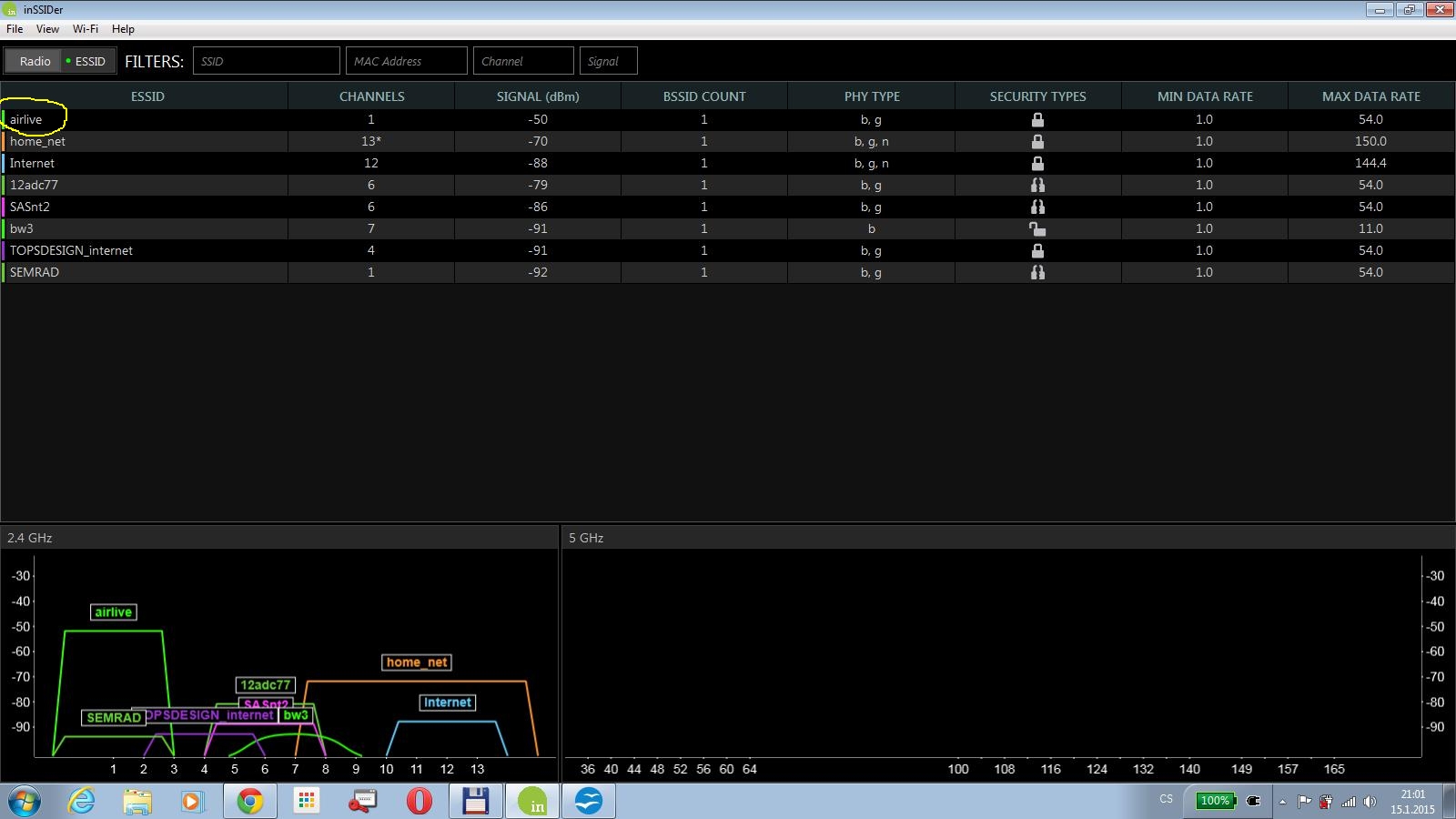

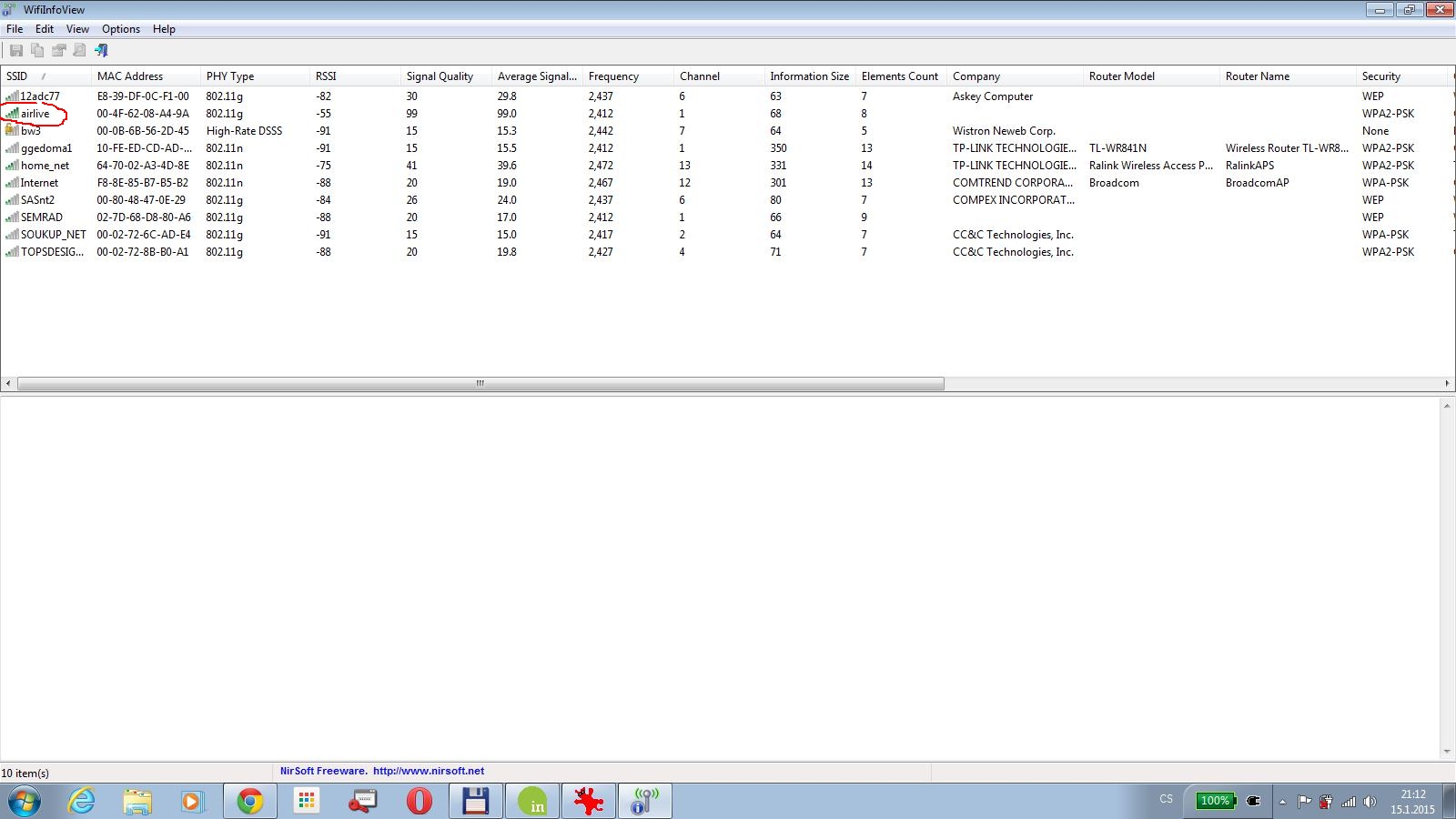

5460ap je starý krám. zkus mu vyměnit napájecí adaptér. inssider ti ukazuje, že má homenet od tebe o…

Výkon mám nastavený naplno, co zkusit ubrat na minimum?

co spekuluješ, nic nenaspekuluješ, WiFi je princípom fungovania nespoľahlivý spôsob pripojenia, platí pre pre neho, to čo pre všetky radiové spojovacie prostriedky, je nespoľahlivý, spolahlivosť spojenia sa zvyšuje:
- smerovým spojením, teda smerová anténa príma iba signály zo žiadúceho smeru,
- maximálne zužovať šírku prímaného pásma
značne sa tým eliminujú rušívé signály
nič z toho u domáceho AP nemáš, vysielaš a prímaš všesmerovým bazmekom, frekvencie sa u typického nastavenia neustále meni, poiaľ sa požaduje spoľahlivosť, použiť kábel
.... :puff:
Ak naozaj myslis vypadok ako padnutie linky a nie len to, ze prestane na chvilu ist Internet, tak za to je zodpovedny ovladac wifi karty v pocitaci a nie router. Router si samozrejme vysiela svoju siet dalej, aj ked tebe padne linka.
Taky screen by si potreboval zosnimat aj z routra, pretoze aj ten ma prijimac a aj na neho posobi rusenie. Vsetko, co zasahuje nejakym sposobom do tvojho signalu vytvara rusenia. Dokoca rusenia si mozes vyrobit aj sam svojim signalom a nevhodnym umiestnenim routra a pocitaca.
