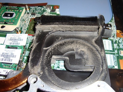

Tam by neměl být žádný molitan,není to už navrstvený prach,co vypadá jako molitan?Pak se z prachu stane taková plsť-dokonalá ucpávka.
![[DV9000.jpg]](http://www.imgbank.cz/images/2015/01/19/DV9000.jpg)
tak ne, je to jen nejaka izolace na hrane toho odvodu vzduchu, ktera se odlepi a da na ten novej. myslel jsem si, ze je to molitan. jinak mam vetracek a vsechny otvory cisty. jen dela kraval. a uz je to pro me neunosny. rozdil cen na ebay hrozny. psal jsem i do jednoho inet obchodu, jestli mi dokazou dat konkurenceschopnou nabidku oproti cca 100,- na ebay. totez oni meli za 1.699,- pry bohuzel, ze vetsinou berou nahradni dily primo od lenova, tak je to drazsi.. chjo
