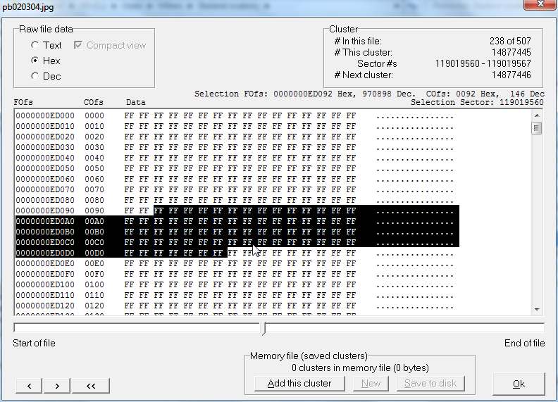

Otevřel jsem jeden z těchto poškozených jpg souborů v programu WINHEX a zdrojový kód souboru v hex jazyce je složen jen ze znaků FF párů.
Podíval jsem se i na kód fotky, která je v pořátku a je plný různých znaků, z toho usuzuju, že fotky už jsou definitivně ztracené a asi je žádný speciální program neobnoví, nebo myslíte že ještě je naděje?

FF je obsah smazané paměti typu flash. Můžeš se s fotkama rozloučit.

jj, kde nic není ani smrt nebere [21294-fffff-jpg] můžeš se leda pokusit nějakým nástrojem na obnov…

V tom subore tak jak si ho precital neni vobec nic. Z nicoho sa neda urobit fotka. Ak to je normaln… poslední

Pokud je jejich obsah FFFF (nebo cokoli jiného, to je jedno, třeba obsah jiného obrázku), tak s tím nic nenaděláš.
Ak to je normalny disk (ne flash) tak je mozne ze data su na inych sektoroch a je len posahany filesystem, z toho dovodu sa moze dat skusit opravit filesystem alebo pouzit napr. recuva ci nieco najde.
Ak je to flashdisk tak je vadny (alebo fake, ak to bola "vyhodna kupa"), a data uz nie su nikde.
