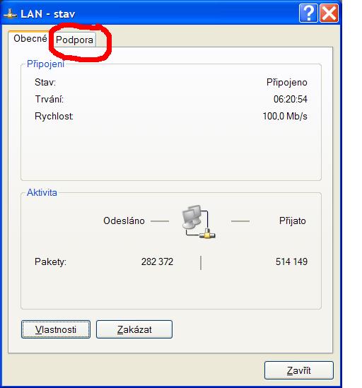

To se snažím, ale ty nespolupracuješ! Co ukazují síťová připojení? (Start - Nastavení - Ovládací pan…
Fair-Play 21.01.2015 13:21
Fair-Play
lokalne pripojenie pripojene, chranene branou firewall
Zuzka1911 21.01.2015 13:26
Zuzka1911
Když to rozklikneš a dáš "Podpora" tak to ukazuje co?
Fair-Play 21.01.2015 13:28
Fair-Play
"podpora"tam nevidim..
Zuzka1911 21.01.2015 13:33
Zuzka1911
[http://pc.poradna.net/file/view/21338-sit-jpg]
Fair-Play 21.01.2015 13:38
Fair-Play
typ adresy - priradene serverom DHCP
Zuzka1911 21.01.2015 13:52
Zuzka1911
Už to někdy na tom PC fungovalo? Pokud ano, tak co jsi dělala, než to přestalo fungovat? Spusť přík…

Špatné nestavení webového prohlížeče Firefox, konfigurace připojení... poslední
