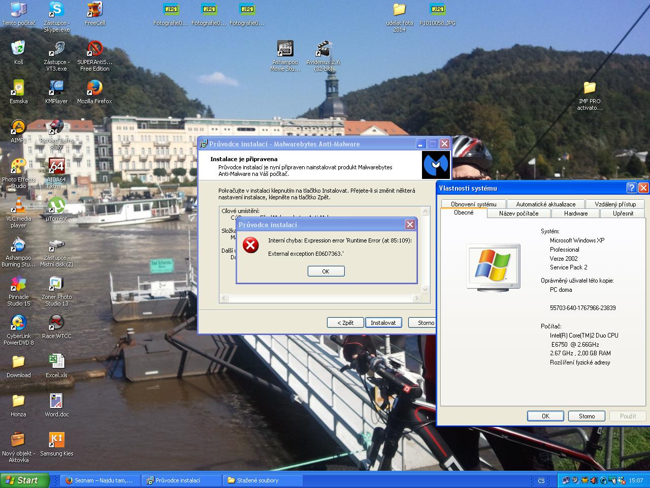

No píšou to tam XP, ale po aktualizaci instalace na novou verzi už nešla,předtím jel v pohodě,psalo se to i tady ze to na XP nejde nainstalovat.
Odinstaluj starou a zkus čistou tu z odkazu.
No o vikendu to u něj zkusim a event hodim tu chybu co to píše, pak dam vědět zatím dík.
Nainstaluj si starší verzi než 2 (asi 1.75). Databázi to aktualizuje stejnou.
No já tam mel tu starou verzi a ta nová se tam vnutila (to nový zobrazeni) a šlo akorát aktualizovat na novou jinak to nejelo a instalacka ty nový pak hodila nějakej error.

Takže jsem se seknul má SP2 ,nicméně to nemění nic na tom že to nejde nainstalovat bez ohledu co k tomu programu píšou že to XP podporuje ,tak musím dát ten Superantispyware.

No mě nakonec jede ta verze tuto doporučená Malwarebytes 1.75 ,ale jak se to aktualizuje tak konečná,tak jsem ty aktualizace povypínal a jede to otázka jestli je dobrý ject na týhle starý databázi a už nic neaktualizovat.
Stale tam mas iba SP2.
Aktualizuj jen databázi, ne verzi programu.
Fachá, máš v systému ale rootkit, který ti blokuje instalaci, spuštění a aktualizaci MBAM.
Aktualizace jde jenom nejde nová verze programu, tak díky všem za rady a hlavně těm co doporučili tu starší verzi která funguje.
Takže kterou verzi jsi nakonec použil?
Tu 1.75 jak psali IQ37 a wwwwwww,ta šla nainstalovat v pohodě.
