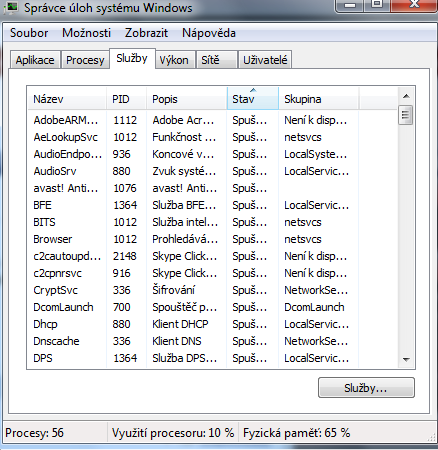

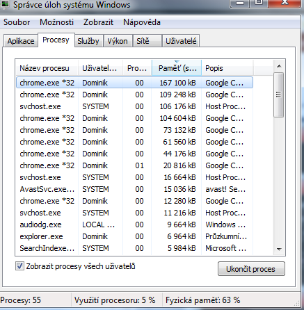

O tom všem vím ale nejsem si jistý u toho druhého obrázku je tam toho moc a nepomohlo by třeba kdyby…

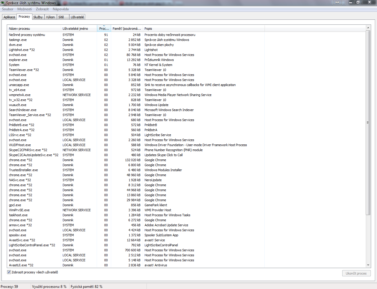

O tom všem vím ty v těch okéncích velikosti poštovní známky něco vidíš? celou cestu ke spuštěným pr…
lední brtník 23.01.2015 08:12
Takto ? Omlouvám se jestli jste chtěl vidět něco jiného já počítačům moc nerozumím
momak03 23.01.2015 08:40
momak03
vidíš, že cpu ti nic nevytěžuje, nečinné procesy = chrápe. jen ten počet automaticky spouštěných pr…
jen ten počet automaticky spouštěných programů po startu chce zredukovat.
avast, team viewer, skype, gamepark klient, updatovače nesmyslů, spywarechtivý chrome - bodejť by to nebylo pomalé.
