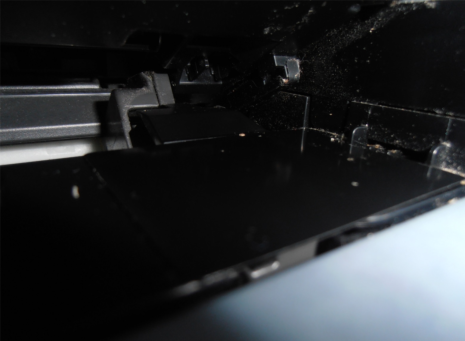

Vzadu vpravo jsem žádné výstupky nenašel je možné, že je tam čidlo. Je tam taková černá čtvercová le…

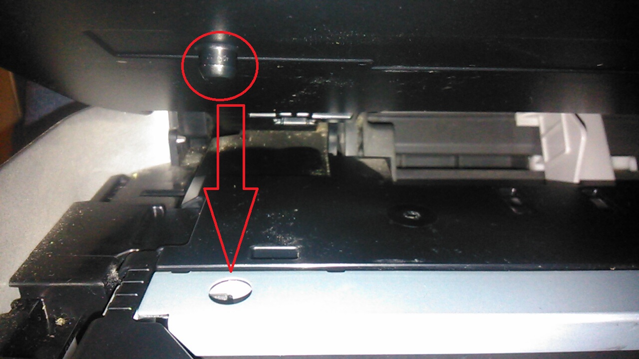

akorát vlevo jsem našel výstupek, který zapadá do kovové lišty, která vede po celé dráze. viz.obráze…

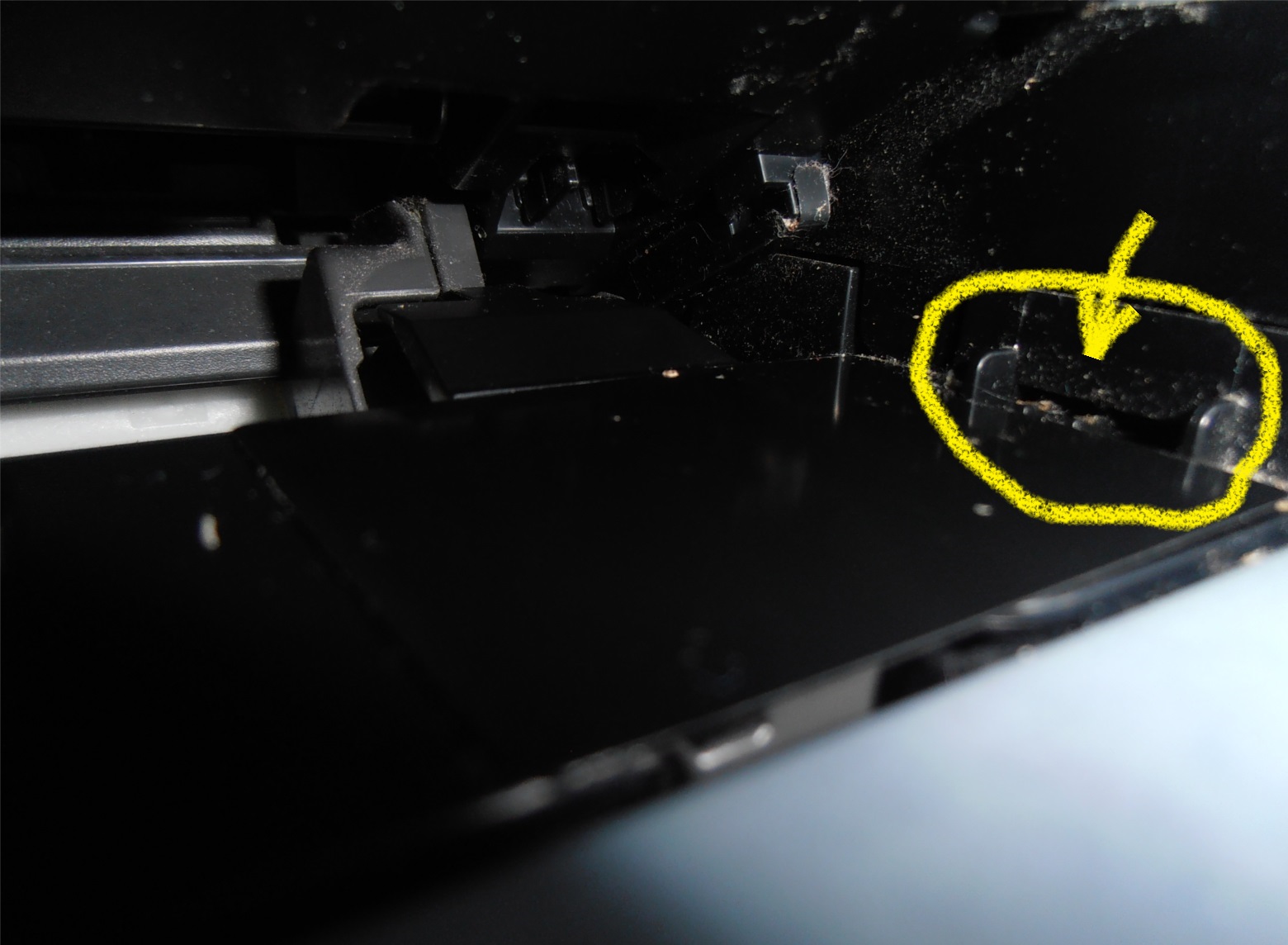

wozimba 25.01.2015 18:01
wozimba
Tady to je.

jo tam z boku, no super už to mám, díky moc...teď už si jen pohrát s těmi posouvacími kolečky poslední
