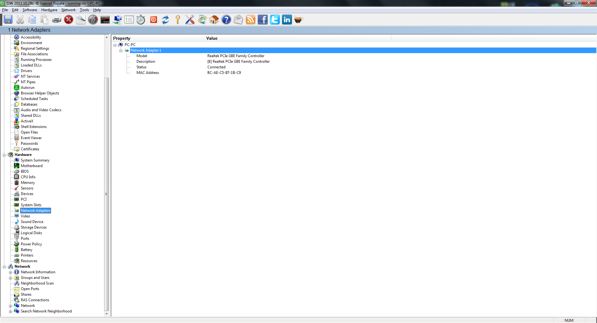

zde

připojení pro realtek ti píše connected. "ipconfig -all" dává smysl? na router pingneš? do administr…

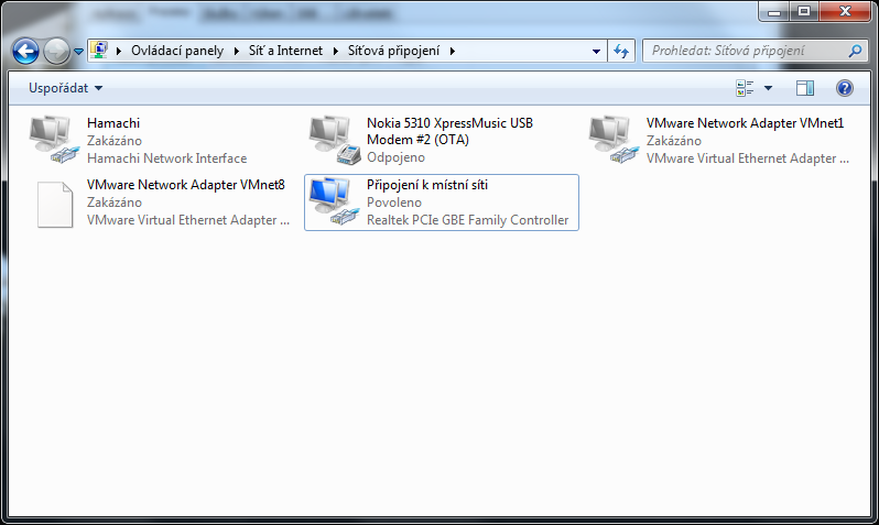

2q9dmc0.png k opravne reinstalaci windows jsem se vcera jeste nedostal, provedu ji behem chvile

zkus prvně v Ovládací panely\Síť a Internet\Síťová připojení vytvořit nový přípoj a ve vlastnostech…

u sit a internet mam jen pripojit k internetu, zobrazit ulohy a stav site a zvolit moznosti domaci s…

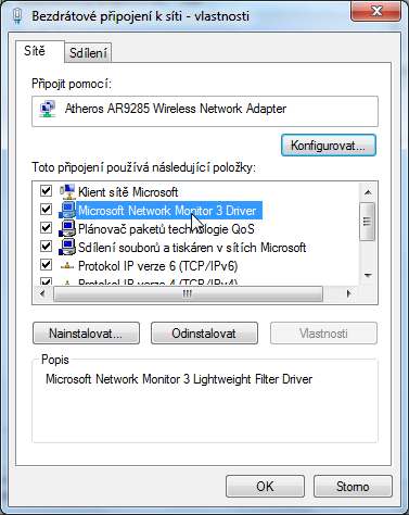

co tam máš? já mám pořád možnost zakazovat. [21430-vlastnosti-spoje-jpg] mmchdm, ve správci zařízen…

ano, nejak podobne to vypada i u me (jen tam neni zadny driver) a ted nevim co presne mam menit na m…

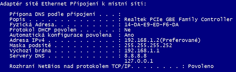

ip config -all
pripona nic, uzel hybridni, dalsi dva je odpoved ne
nevim jestli pingnu router, protoze nemam jak zjistit IP adresu (kdyz napisu jen ipconfig, napise to "konfigurace protokolu ip systemu windows"
do administrace se asi dostanu, muj ucet je hlavni administrator (nebo jsem dotaz pochopil spatne)
mam cerveny krizek u te ikonky sitovych pripojeni vpravo dole
to vmnet8 smazu az pojede net, je to internet pro virtualí machine kterou jsem nastavoval moc dlouho na to abych to zkousel bez zalohy (pocitam ze ted to neni dulezite)
ip config -all
slovní vyprávění o konfiguraci si nech do poslanecké sněmovny.
konfigurace za routerem fak není tajná, stejnou má asi miliarda domácích uživatelů.
když nemáš jak zjistit svou ip adresu, pak se logicky do routeru nedostaneš. jenže výpis je tajný, tak co s tím.
start - spustit - cmd.exe [enter]
ipconfig -all > ip.txt
notepad ip.txt
obsah z poznámkového bloku sem fouknout.
